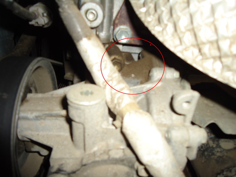

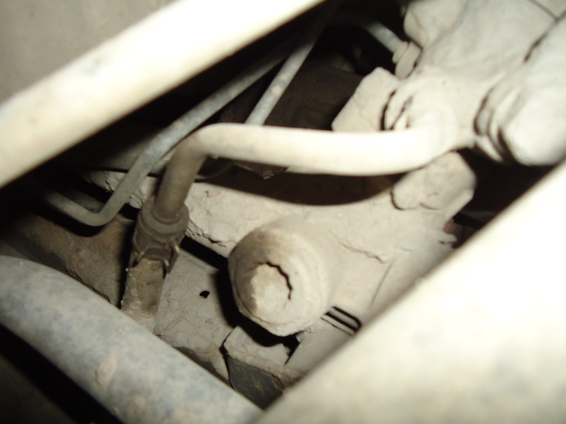

Сегодня обнаружил подтеки на рейке и движке(2,4):
Какие мнения? Сверху видел только пятно на регулировочной пробке, а полез фотать и уже на фото увидел трубку рядом. Непонятно как масло только на трубке и пробке? По сторонам и внизу чисто. Простреливало струёй в моменты высокого давления в трассе? Уровень ГУРа в норме.
По пятну на движке вообще не понятно. Вроде как в этом месте течь неоткуда, а капнуть сверху сложно - сверху закрыто трубками.
Артём
juniоr
если, допустим, бежит рулевая рейка, то масло вполне может оказаться на поперечине раздатки.
Ветром сносит
Ветром сносит
_PREDATOR_
Я уже самые фантастические версии накидал, включая связь между верхним пятном и следами на рейке.
