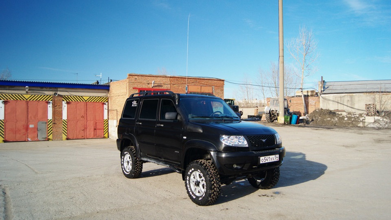

Кстати, месяц назад был год, как у меня Патриот. Так вот
пройдено 18 т.км(полтора месяца не ездил), так бы была обычная 20ка..
из поломок - 0.0, 3ды тьфу. Была мелочь, типа шланчиги омывателей слетали с форсунок и пару лампочек перегорело, устранил сам... Съездил в алтайский край, на алтай, в хакассию, красноярск...
За год машина слегка доработалась:

Шикарный аппарат!!
Зы - а почему 54 регион? Год назад 154 был уже...
по блату получил.)

выяснилось, что этот кронштейн у Патриота - давняя болячка. Знающие люди, едва купив Патриота, сразу его подваривают/усиливают. А на заводе за столько лет не почесались насчет этого узла.так-то он редко у кого отламывается и ещё реже на асфальте, что бы его оторвать надо или по ямам прыгать, или амортизаторы неработающие/нештатные, у меня раз оторвались оба сразу, то было после удара в мост и заклинивания обоих передних амортизаторов, амортизаторы то поменял, но видимо тогда и надломились кронштейны... я долго не мог понять чо у меня в подвеске стучит, а посмотреть время не было, потом как-то выдалась минутка, глянул, а амортизаторы только внизу держатся и обо всё бьются верхами
