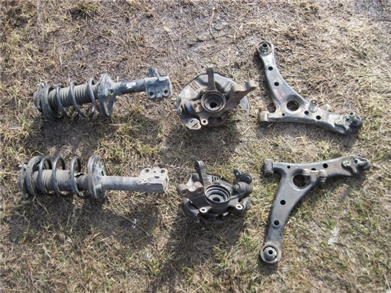

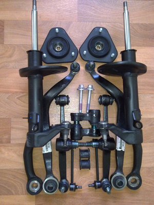

Сколько рычагов в подвеске суперстрат???
А по поводу хонды..вообще забавно.После всего ,что было(сильвия,левин,цинос,целика) ,сам остановился на прелюде.Лично моё мнение,это машинка для души..по крайней мере моей.Еще студентом гонял на легендарной Honda Integra DA6 1989г. купе...![]()

Сколько рычагов в подвеске суперстрат???Нижний - один.
Доработанный макферсон, не более. Учите матчасть.
Если сзади на королле два нижних поперечных рычага и один продольный, то это тоже многорычажка?

Нижний - один.Владимир я давал вам шанс подумать, вы не воспользовались...
Если сзади на королле два нижних поперечных рычага и один продольный, то это тоже многорычажка?![]()

Спортивная многорычажная подвеска.... 3 рычага.
Да спорить не буду, ведёт она себя на дороге как олимпиец!
В прочем не мудрено такое слышать, раз вы тяги рычагами обзываете...
В прочем не мудрено такое слышать, раз вы тяги рычагами обзываете...Тогда и в суперстрате по вашей логике тоже один рычаг то.![]()
А вот не знаючи судить не стоит, кто что видел в глаза, а что нет. (хватит переходить на личности и оскорбления).
Почитайте литературу по классификации и типам подвесок легковых автомобилей (суперстрат там тоже есть, как не удивительно).
РевоКнакл от Форда тоже многорычажка?
Владимир...
Я в глаза видел... Ремонтил, управлял..
О чем говорите вы - не понимаю...
Не надо отправлять меня к литературе и к фордам...
Суперстрат - многорычажка, это факт не мной выдуманный!!!
Предлагаю дождаться мнения других людей - пусть рассудят...
