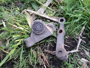

По законам физики - причем тут ширина колес, если основную нагрузку на трансмиссию дает диаметр колеса?Правильно большой диаметр это хорошо, это большой просвет, а вот широкая резина нагружает слабенькое нивское рулевое, то маятник загнёт\сломает, то рул редуктор скушает, то тяги сами по себе рассыпаются...![]()
Это ж хорошо![]()
Родная нивская резина шириной 175, до 215 хреновенько но работает рулёвка, а 235 и более уже нагружает её сильно.
Для тех кто не верит могу продемонстрировать сразу две нивы, одна на шинах 215\90\15, а вторая на 235\75\R15
так вот на 215 руль крутить легко, а на 235 тяжко и это чувствуется сразу
это все НЕПРАВДА проверенно лично ))))

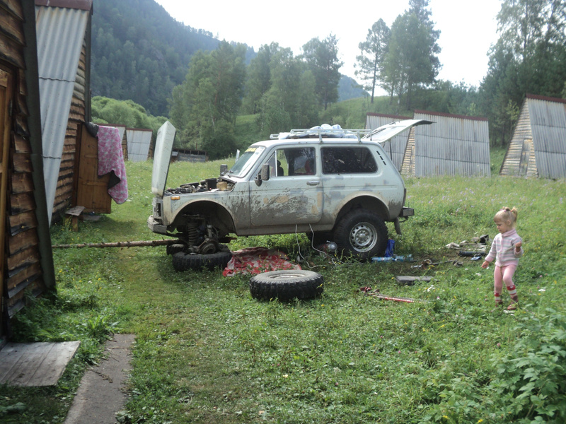

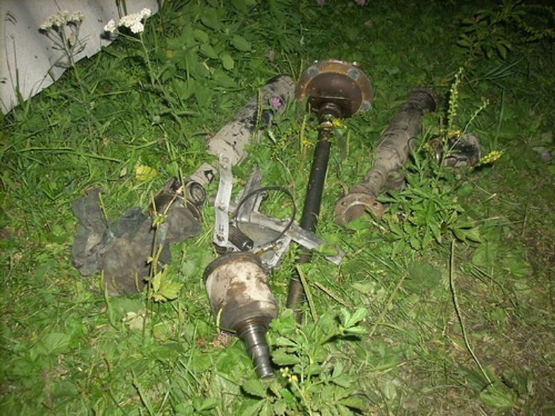

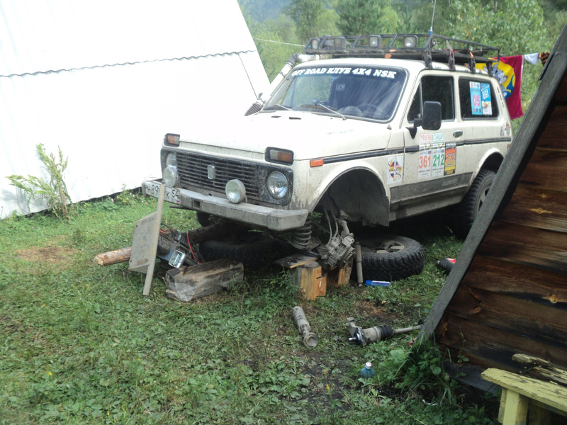

Андрей здесь не ширина колес, а удар на большой скорости в берег там еще бампер и крыло погнуло то же видать резина виновата я то же могу рассказать как кто то на пихтовом 2 моста порвал на узкой резине или вот совсем недавно нива на 235 ехала и тащила чувака на 195 за собой в гору на Алтае, а у него оба моста сломаны были не знаешь кто это? решает не ширина, а вес колеса имхо да и еще здесь резина шириной 275 а это совсем другой разговор
решает не вес колеса, а запас прочности, Нива имеет плюсы в силу меньшей массы и габаритов (если что-то перевезти с собой, то это минус), в остальном цельные мосты Уаза всё-таки крутят более реальную резину, вплоть до Фбел, поездив на Ниве я всё-таки считаю её больше двухместным авто, ну и по асфальту далеко ехать на ней приятней таки, чем на 469-м...
не знаешь кто это?ну как же мне не знать, июльская попсовая поездка на караколы это было чтото:
