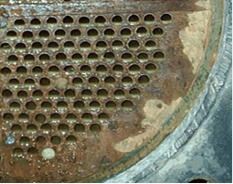

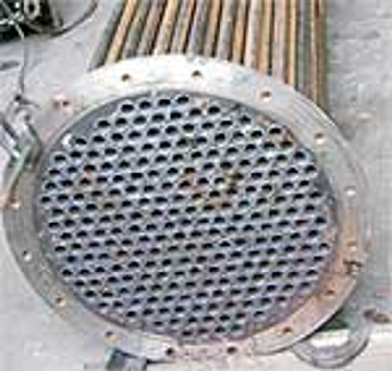

>>Все-таки не понимаю, как при закрытой системе может что либо продавливаться?
Нет времени искать в инете, поэтому объясню "на пальцах"
Для подогрева горячей воды на ЦТП и в ИТП применяются трубчатые теплообменники представляющие собой грубо говоря большую трубу, внутри которой много мелких медных трубок (см. рис.) мелкие трубки, внутри которых течет и нагревается холодная вода. Снаружи трубок - сетевая вода.
>>Открытая система у нас тока в Академгородке.
З.Ы. открытый водоразбор еще есть и в калининском р-не и не только )
мелкие трубки имеют свойства портиться Чтобы не разбирать бойлер из-за одной трубки, их затыкают "чопиками"
Даже если одна трубка испортилась - все равно не пойдет кипяток.
