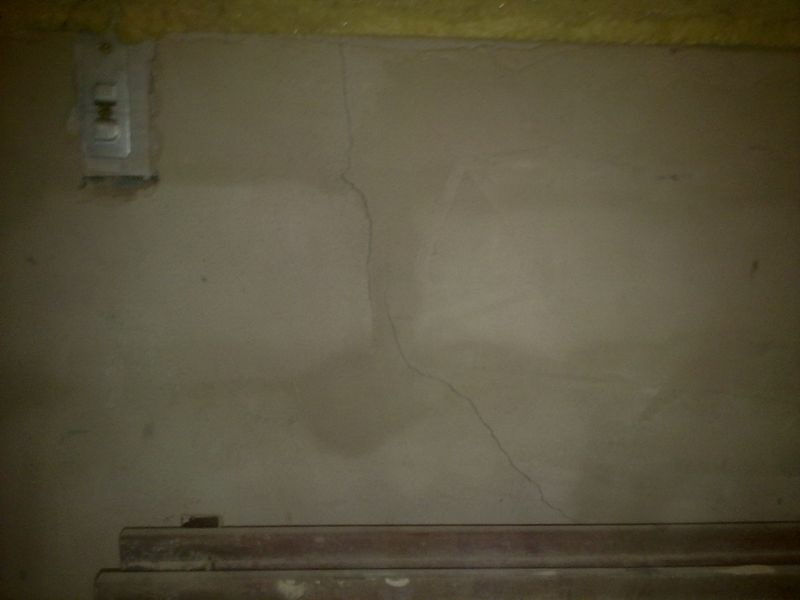

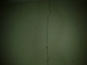

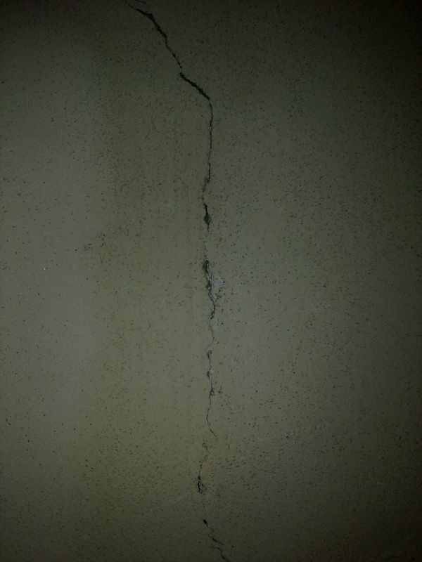

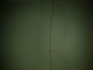

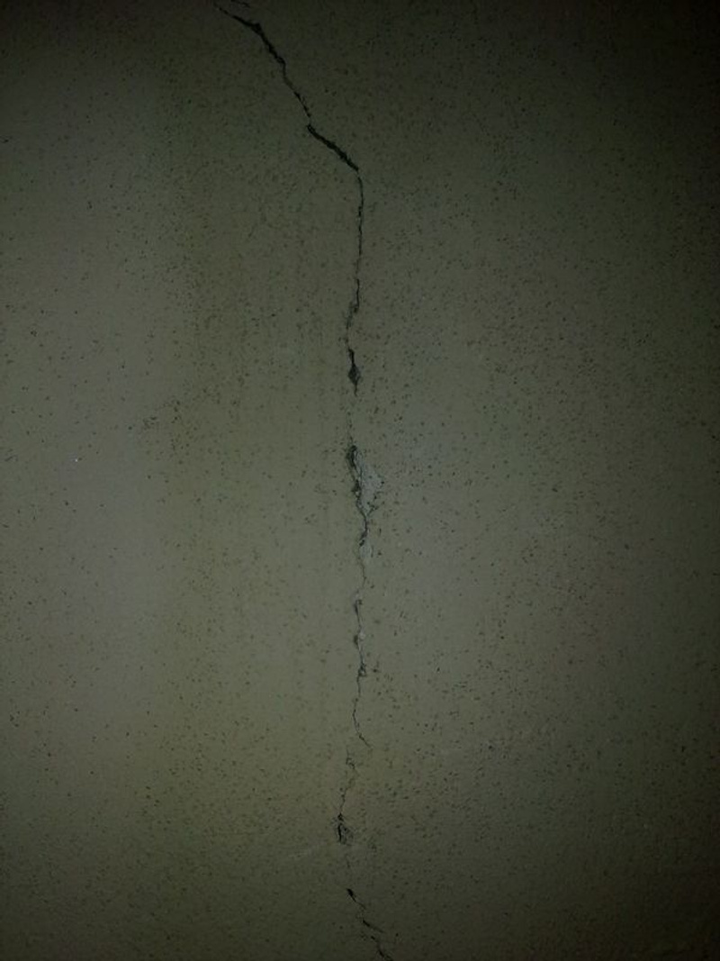

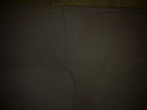

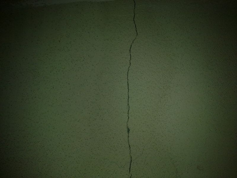

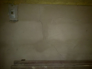

Я у себя на стене у окна трещину обнаружил из которой сквозит, вернее как у окна, сверху в углу где стена. Где-то 1мм, вот и что теперь делать?
Не понял. Т.е. в стене сквозная щель? Или там, где откосы?
Не понял. Т.е. в стене сквозная щель? Или там, где откосы?Трещина на стене, вдоль кладки сибита! И под окном, около батареи!

И от них сквозит! Подносил пламя зажигалки и его сразу начинает сдувать! И рука тоже чувствует как поддует! Тяга конечно не как в реактивном двигателе, но она есть)
Где-то 1мм, вот и что теперь делать?хм, выдолбить по трещине канавку в пару сантиметров глубиной и такой же шириной, пропенить, чтобы не дуло и заштукатурить?
Молодцы строители. Умудрились выложить внешнюю стену сибитом, да ещё и с некачественным клеем. Если будете выдалбливать, у вам пойдут ещё трещины. Была бы это внутренняя стена. Можно бы было обойтись армирующей лентой и шпатлёвкой. Думаю вам надо перекладывать эту кладку

у меня похоже такая же ерунда. Недавно услышал свист возле окна, сначала подумал на батарею,а потом понял, что свистит где-то под окном, наверное тоже через щель. Тока у меня уже обои наклеены, и даже не могу понять где трещина(
Я у себя на стене у окна трещину обнаружил из которой сквозит, вернее как у окна, сверху в углу где стена. Где-то 1мм, вот и что теперь делать?Блин,

Молодцы строители. Умудрились выложить внешнюю стену сибитом, да ещё и с некачественным клеем. Если будете выдалбливать, у вам пойдут ещё трещины. Была бы это внутренняя стена. Можно бы было обойтись армирующей лентой и шпатлёвкой. Думаю вам надо перекладывать эту кладкуТак это стена в квартире же, я вот и планирую по трещине расшить и заделать пеной или еще чем;) теперь боюсь вот, что плитка в ванной и туалете лопнет(( делал все сам, неделю жизни на это убил и Nю сумму денег, обидно будет.
Можно ли залить сухой пол, самовыравнивающимися цементными смесями?
Она у вас и так 100% лопнет на сибите. Он расходится по швам. В идеале надо заделывать все швы, но "ходить" блоки будут. У меня таже история со стеной между квартирами, трещина идёт, чуть стукнеш - сразу блок двигается
Испугала не трещина, так как дом "садится", ожидал это! Напугало то, что с нее слегка сквозит!
Не, ну у нас понятно почему сквозит. У нас стена на улицу выходить с трещиной.
А у Вас то как сквозит?
Каркасные дома не садятся. Высыхает и начинает двигаться сибит и гипсокартон, некачественно собранные. Например кирпичу у меня вообще ничего не делается.

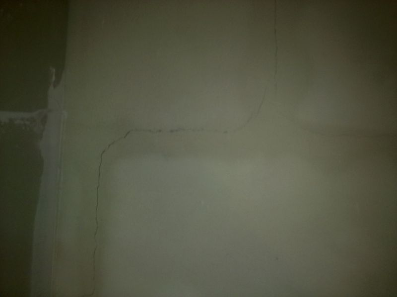

А то что сквозит это нормально, между сибитом и кирпичем наружним идет специальное вентилируемое расстояние. У нас так тянет даже из розеток, где кирпич пробит.
Расстояние между кирпичем и сибитом нормально. То что у меня из стены сквозит - нет.)
Стена на улицу тоже! Я же говорю, что у окна;) окна же в коридор не делают или нет??, от СМ все можно ожидать)))
Каркасные дома не садятся. Высыхает и начинает двигаться сибит и гипсокартон, некачественно собранные. Например кирпичу у меня вообще ничего не делается.Если не садится, то хорошо;) значит плитке в ванной ничего не угрожает! Если высыхает и начинает двигаться сибит, плохо! Хотя обои клеить буде не раньше апреля, так что будет время трещины заделать!

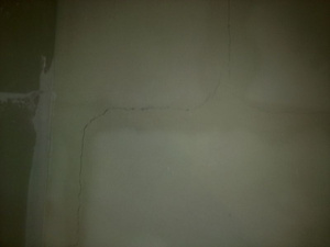

"Была бы это внутренняя стена. Можно бы было обойтись армирующей лентой и шпатлёвкой. Думаю вам надо перекладывать эту кладку"
"Так это стена в квартире же, я вот и планирую по трещине расшить и заделать пеной или еще чем;) теперь боюсь вот, что плитка в ванной и туалете лопнет(( делал все сам, неделю жизни на это убил и Nю сумму денег, обидно будет."

А я вот поклеил уже обои,и теперь вообще не могу понять, откуда сквозит)Сквозит из под откосов. Я полностью снимал их и подоконник и запенивал щели сверху и под подоконником. По бокам заштукатурил щели между сибитом.

Сквозит из под откосов. Я полностью снимал их и подоконник и запенивал щели сверху и под подоконником. По бокам заштукатурил щели между сибитом.Из под откосов тоже сквозит, но у меня такое ощущение, что где-то еще через трещину в стене тянет. Свист еще такой стоит, неприятный)
Вообще вся беда, по-моему, из-за какой-то чрезмерной вытяжки у нас в квартире. Тянет так, что мама не горюй, неудивительно, что даже сквозь щели стало сквозить. И заткнут вытяжную вентиляцию вроде нельзя, но и так оставлять тоже не дело(
