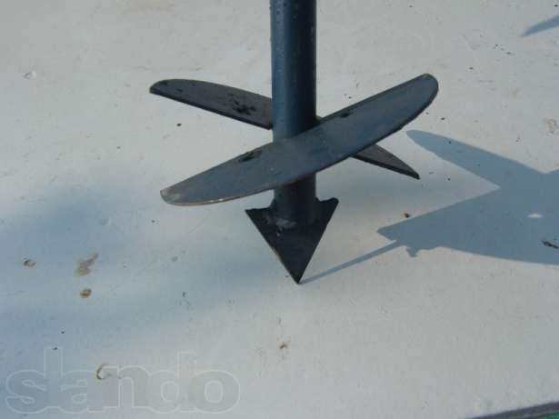

можно сделать самому, под какой надо себе диаметр. за час делал себе на 132

можно сделать самому, под какой надо себе диаметр. за час делал себе на 132А можно с этого места, по подробнее!!!!

Типа вот такой,. только вместо треугольника на конце был просто хвост заточенной арматуры. Поробурено 2 скважины по 4 метра.
И толщина кромок у этого похоже 2 мм, у меня из "четверки" был. Был, потомучто в силу специфики выполняемой последней задачи я его укромсал в диаметр 100мм, и нещадно гнул газовиком чтоб подлезть туда куда нужно было подлезть

можно сделать самому, под какой надо себе диаметр. за час делал себе на 132Ого
рецепт прост, вырезаете круг или у токаря заказываете, потом на две половинки и потом привариваете к трубке, как выше на рисунке показано.
Либо взять дисковую пилу (можно ушатанную, например, с отсутствующими несколькими зубьями или точенную-переточенную), сделать болгаркой один надрез от края к центру, сместить края реза относительно друг друга, задав тем самым нужный шаг винта, после- приварить к трубе. На конце трубы конус в виде треугольника (ков).
