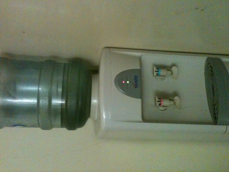

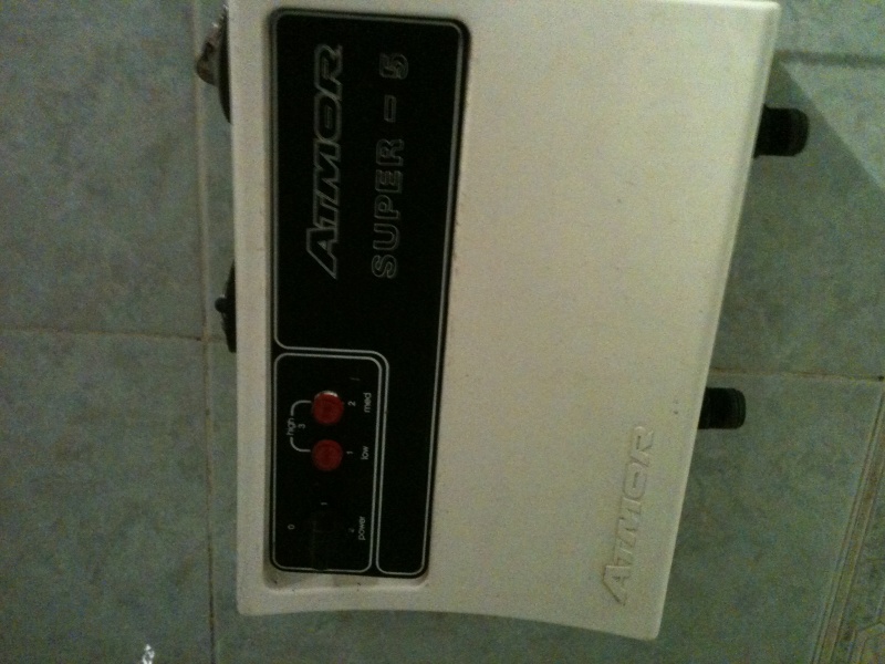

Чайники? Фиг с ними. Там вода кипит, а в котле? Там же не кипит вода, да и давление там приличное и " ПРОТОЧНОЕ"!!! Куллер вот уже лет 15-16 работает и водонагреватель проточный с 1995года без ремонта пашет по случаю. Что там не так с теплообменником в газовом котле?

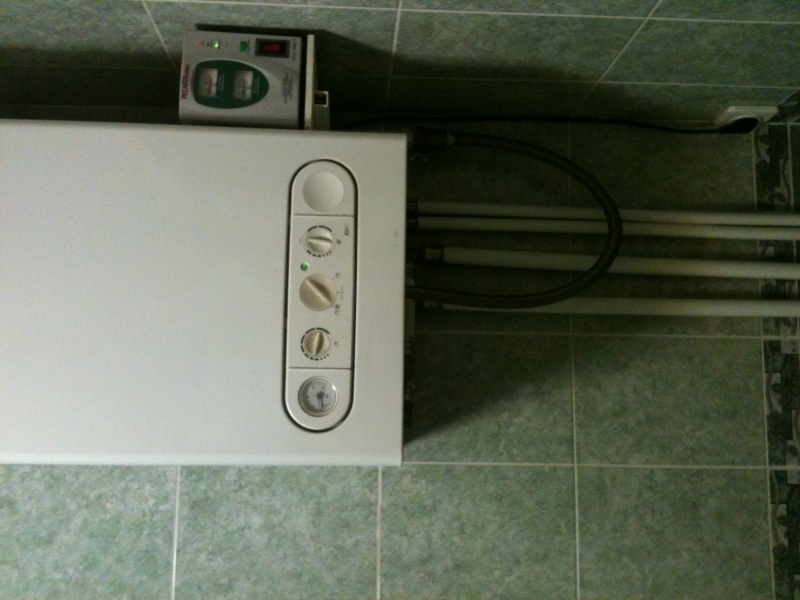

Фото прилагаю, чтоб фантазером не считали
