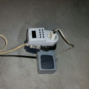

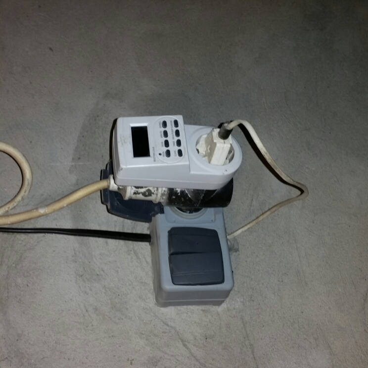

че то такие такие таймеры в леруа не видел?
самый дешевый программируемый цифровой, который я нашел, стоит у меня на отоплении уже год полет нормальный марка иэк ТЭ15.
какой вред может нанести двигателю УПП? , если видел, что их ставят на пожарные насосы мощностью 132 кВт.

ВЫ говорите загадками, марку хоть напишите , а то в леруа ехать лень поглядеть на таймеры

почему-то фотка при загрузке сюда ложится на бок

А вот за контактные поплавки, отдельное спасибо. Реально можно осуществить копеечное решение.
Они как понимаю тож в леруашке есть, или где присмотреть можно?
