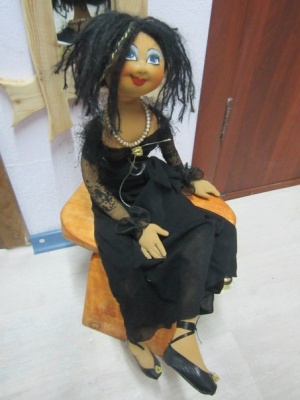

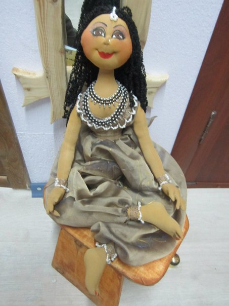

Ой! девочки кажется я даже смогу вам помочь! у меня знакомая ищет мастеров кукольников. кдиномышленниц так сказать. Она организует выставку ваших работ!
Недавно увлеклась созданием кукол из пластика, охотно поделюсь ссылками и наработками, кроме того могу сфотографировать и разместить в галерее ваши работы. Мыло A45@ngs.ru , моих кукол можно увидеть здесь
Ещё варианты "Живых кукол" можете посмотреть здесь: http://vk.com/indigo_handmade
