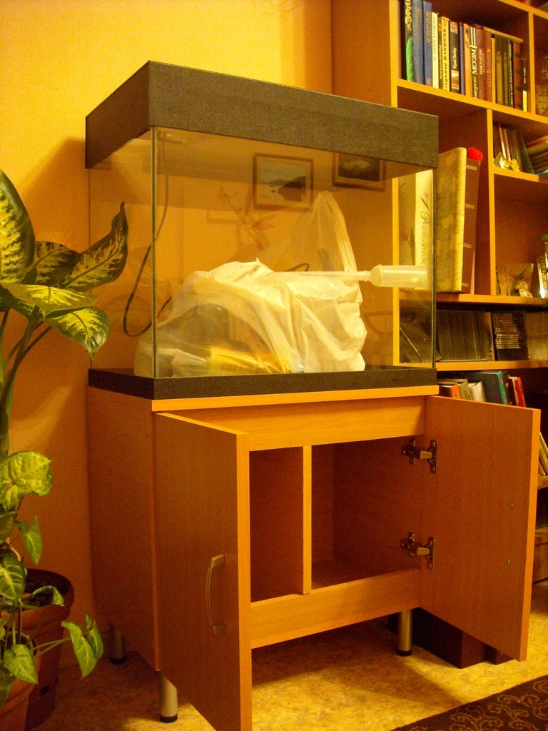

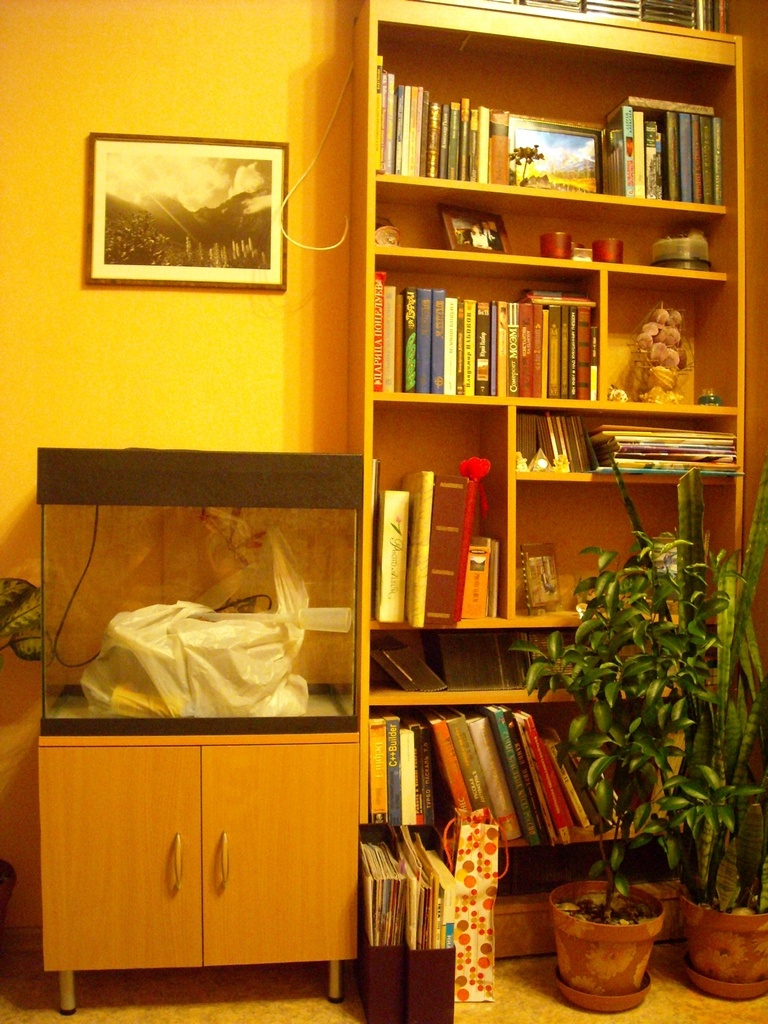

Вот похвастаюсь.КАК ВЫ РАСЧИТЫВАЛИ НАГРУЗКУ НА ТУМБУ.
Купил аквариум, захотелось прям под него тумбочку сделать - результат на слайде
хочу тумбу под аквариум 160л., вот как правильно рассчитать? а у вас сколько л. аквариум?
Я тоже в очереди на эту секретную информацию )))
Да нет секретной информации.
Ну у меня аквариум 80л, поэтому ничем особо не усиливал. Жесткость конструкции за счет мебельных щитов обеспечена. Хотя есть перегородка посреди на всякий случай. Расчетов не делал, чисто по интуиции и опыту. Важно: ножки регулируемые, шоб выравнивать уровень ими.
Если бы я делал под 160л, то, как минимум, сделал бы каркас из бруска 50*50 с одним-двумя ребрами жесткости. а потом уж обшивал щитами. ИМХО
у меня просто двойные стенки ( боковые ). В смысле снизу. Полка под аквариумом опирается на них. В середине еще вертикальная вставка. Задняя стенка тоже щит. Сам аквариум стоит на тонком пенопласте. Под весом пенопласт проминается и аквариум сам выравнивается.
