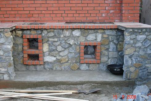

У нас на даче есть небольшой, но удобный. Построили осенью, нынче будем облагораживать. Два отверстия: к первому подведен балон газовый чтобы готовить, а левый - сам мангал. Сразу столешница и место для угля. Если получится, то отправлю фотку ( никак не получается уменьшить кб) .
Фото уменьшил
Фото уменьшил

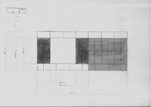

Вот чертеж начертила мангала, который наверно и построим. еще вид сверху буду чертить и подсчитывать количество кирпича + железные перекладины размером Уже знаю 1 штука 750*1000 мм и 1 штука 750*750
