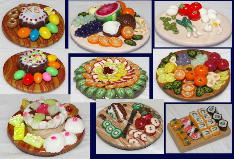

Здравствуйте уважаемые форумчане.Меня зовут Ирина Тимошкевич.Давно увлеклась лепкой из полимерной глины и со временем моё хобби переросло в создание авторских украшений,сувениров и просто красивых вещей из полимерной глины.Некоторые работы хочу представить здесь,выслушаю критику и пожелания.Пишите не стесняйтесь.Сперва покажу магнитики вкусняшки,размер каждого магнитика менее 4см:

особенно суши понравились! :))
аппетитные..
аппетитные..
Я в восхищении)))).

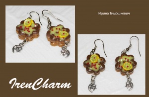

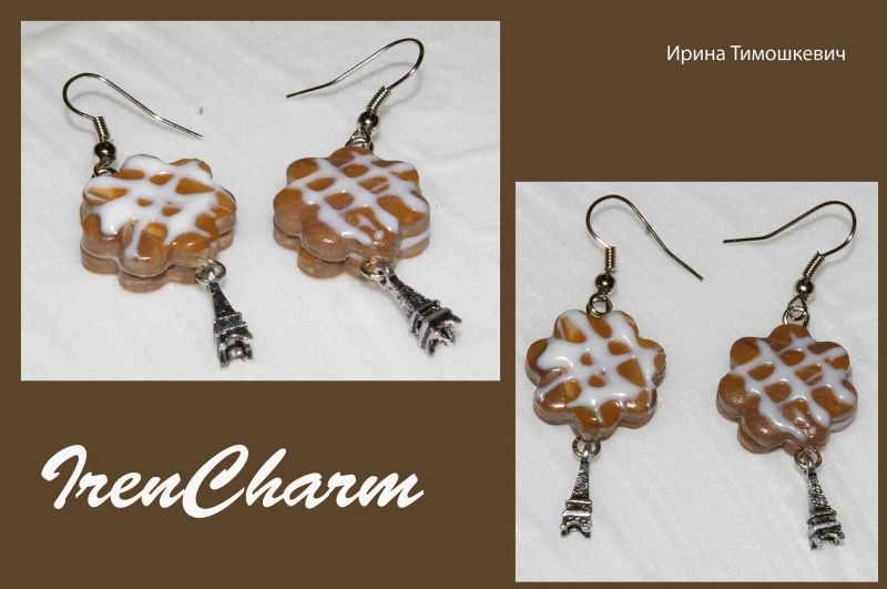

Подскажите, а на цитрусовых у вас внутренности апельсина и лимона будто прозрачные, разве такая пластика бывает?
И как делают имитацию глазури?
Спасибо.Да существует полупрозрачная пластика разных цветов,почти у всех педставителей импортной полимерной глины имеются в асортименте полупрозрачные цвета.Глазурь это Фимо-гель.
