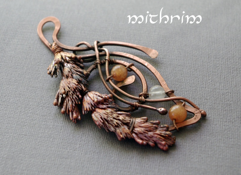

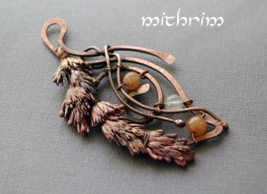

Вот еще немного
Очень красиво. Но мне показалось, что это не ковка, а плетение из проволоки с элементами пайки. Или я не права?
Спасибо!
Это ковка (холодным и горячим способом, но в основном холодным) и плетение. Пайки здесь нет, пайку я только недавно начала делать ))

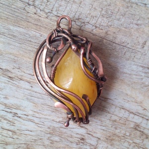

На кулоне из красной яшмы видно хорошо - проволока такая не бывает, она все-таки круглая и равномерной толщины.

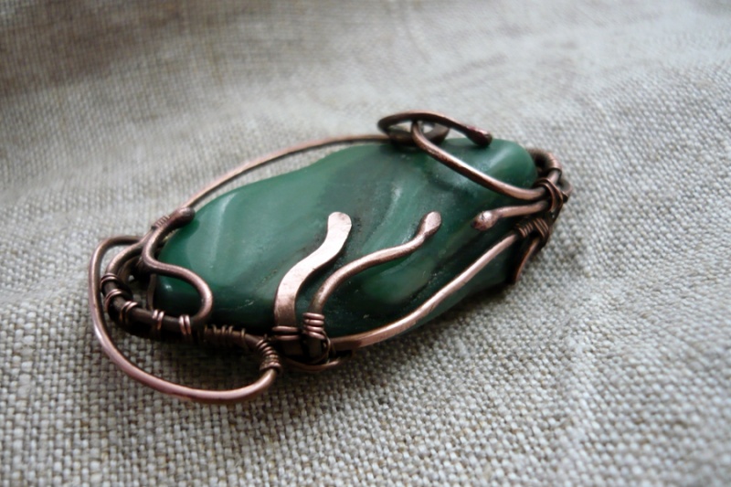

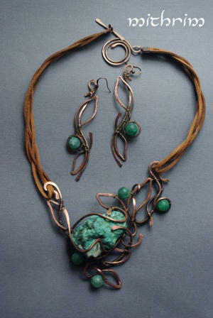

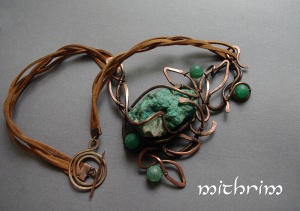

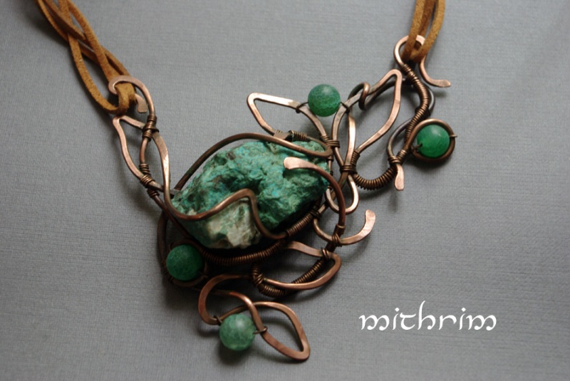

Последнее колье, с необработанным камнем азуромалахита. Большое и тяжелое, но мне очень самой нравится, что получилось ))

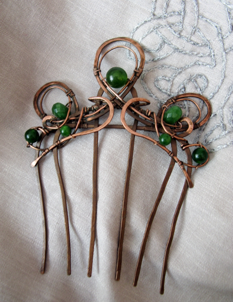

А это из серии "для волос". Гребень, камни - изумруды, но технического, не ювелирного качества. Похожий делала в подарок для рыжеловолосой подружки ))

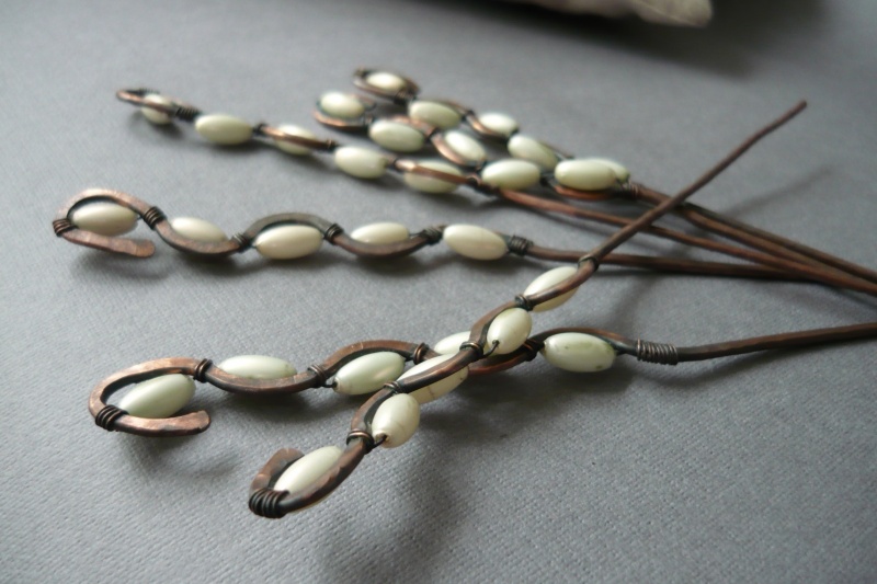

Вот из вчерашнего, совсем простые штучки, но смотрятся очень здорово
Шпильки, палочки для прически в виде веточек вербы. Идея не моя, где-то в сети похожее видела, но сейчас искала - не нашла. Отполированы, кончики отшлифованы, стебли отбиты текстурным молотком, запатинированы в серной мази. Три чуть покороче, три чуть длиннее, в среднем 17-18 см.
Очень такие... эльфийско-ведьминские.

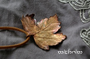

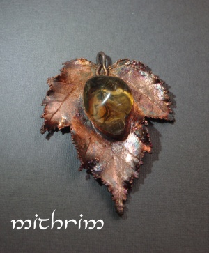

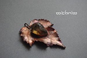

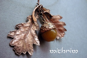

Новое, и в новой технике.

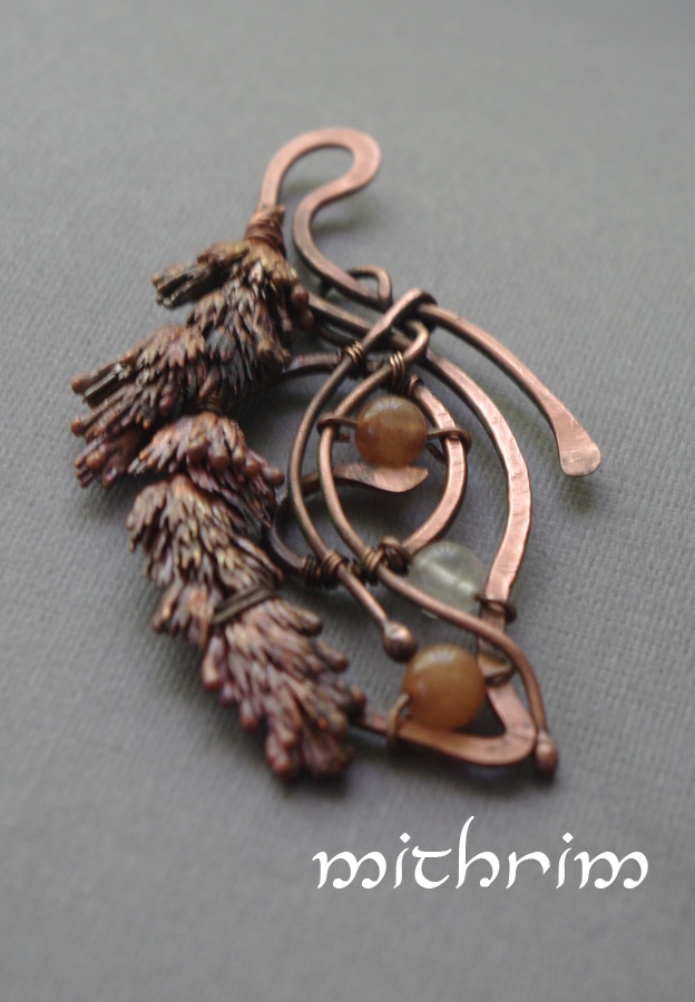

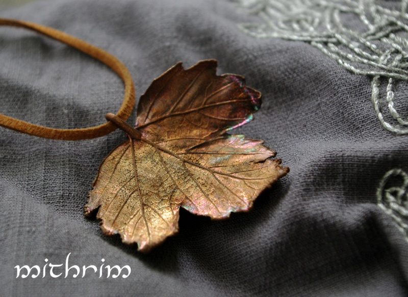

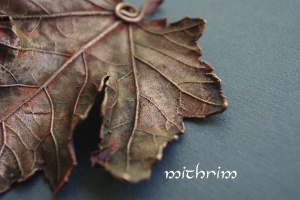

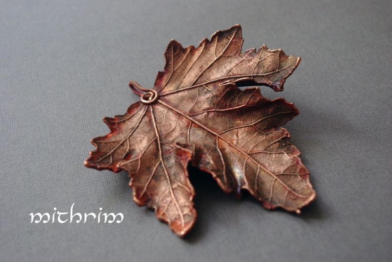

Листик покрыт медью, потом патинирован - получился такой багряно-осенний. Оставила его себе, ношу ))

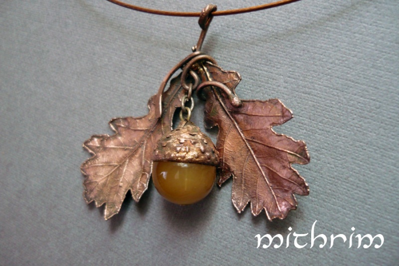

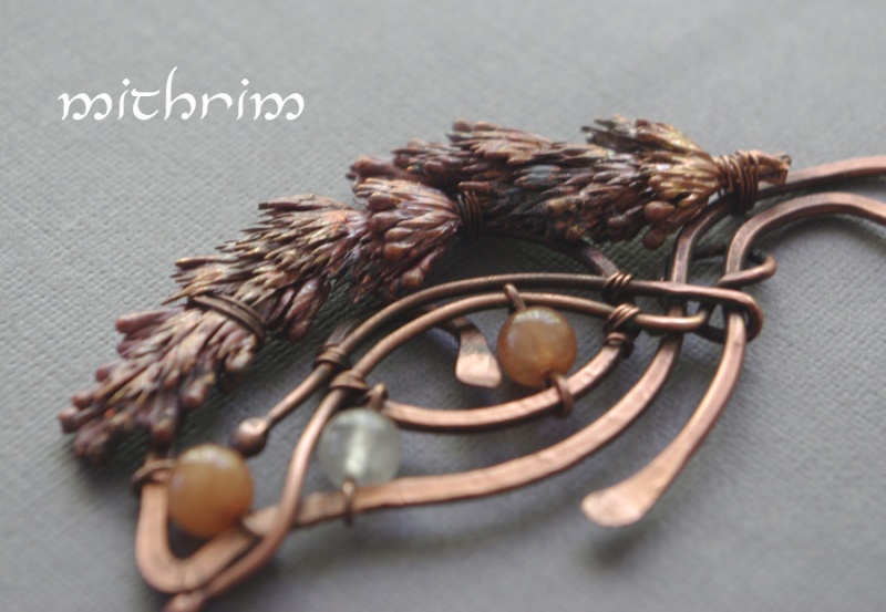

И второй кулон - тут уже использован настоящий колосок. Так же омеднен, тонирован при помощи пиропатины. Камни - агат, кварц.
У вас есть аппарат для гальванизации?
Есть )) С недавних пор, теперь у меня горизонты и возможности шире.

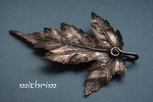

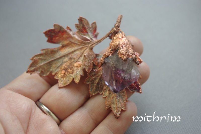

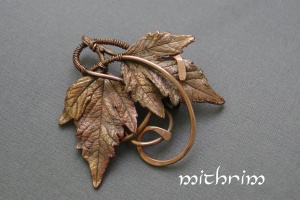

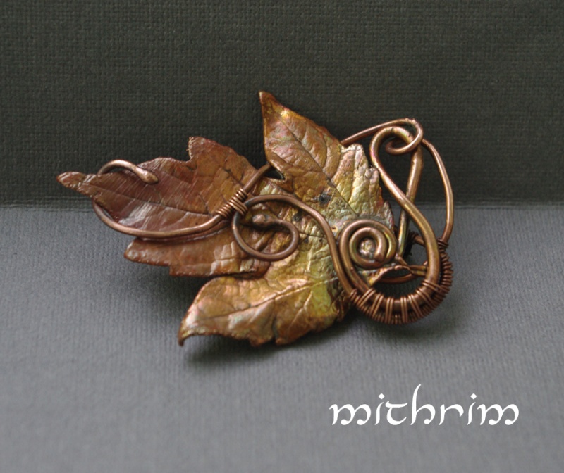

Вот еще с гальваникой, на этот раз там листок. На листе после обжига появилась сиреневая патина, отлично сочетается с аметистом

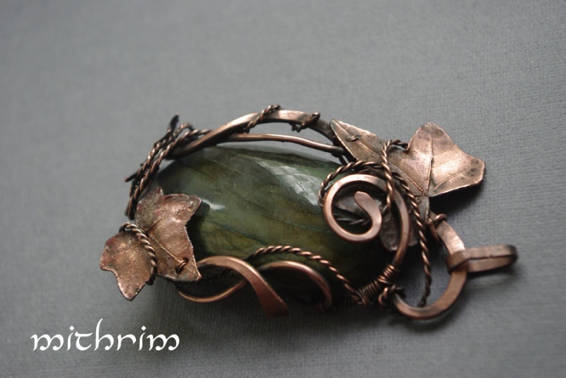

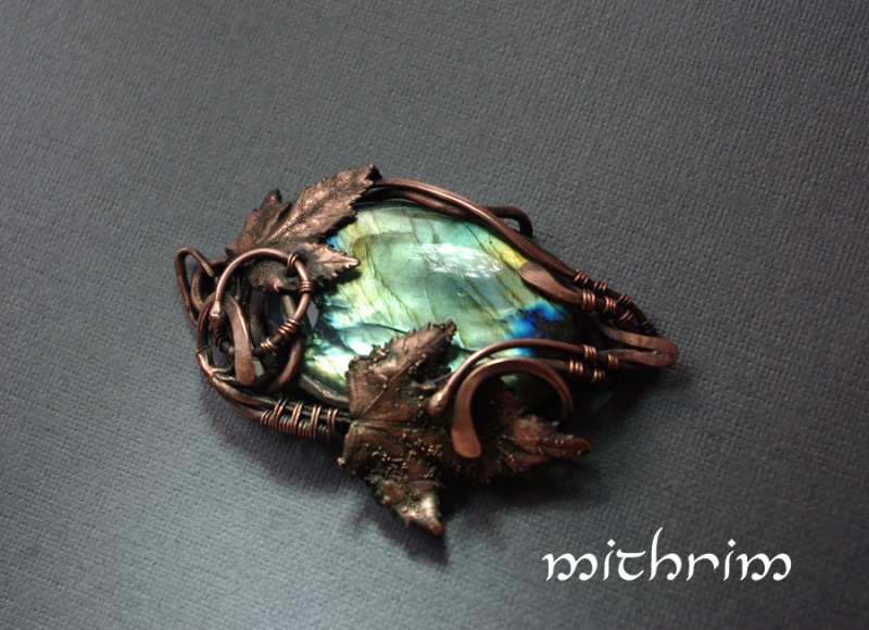

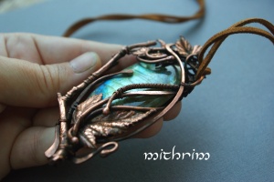

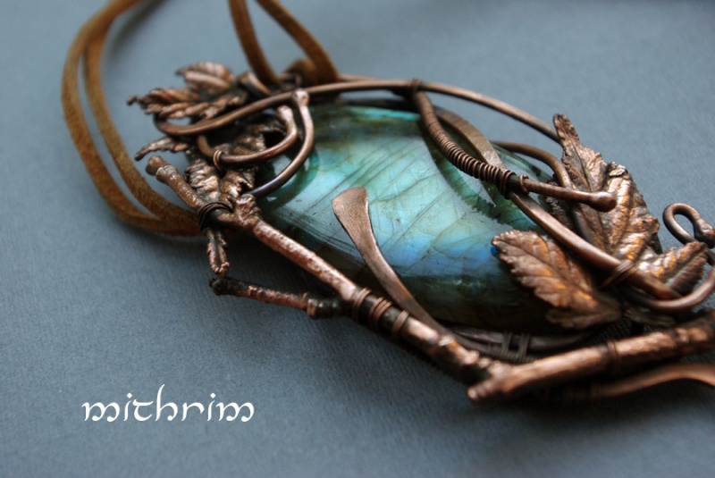

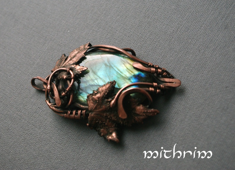

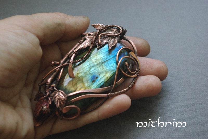

А вот это я делала два или три дня. Получилось такое "лесное озеро", зеркало Галадриэли. Подвеску забронировали через час, после того, как я ее выставила )
Большой кабошон лабродора, листочки и веточка покрытые медью, медная проволока.

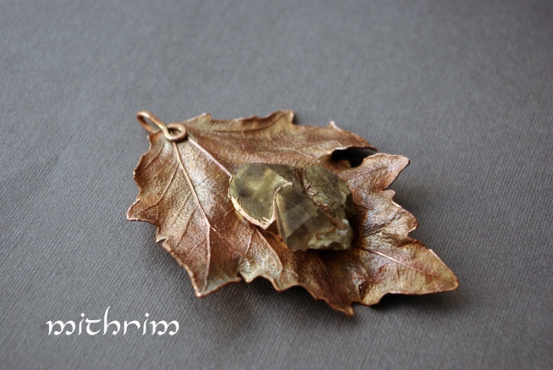

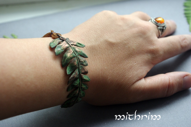

Немного нового - в основном гальваника )
Большая брошь из листа василька и пара просто кулонов из листьев

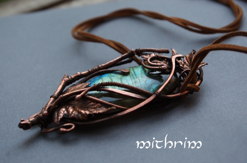

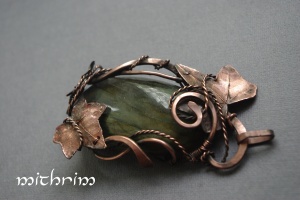

Сегодняшнее:

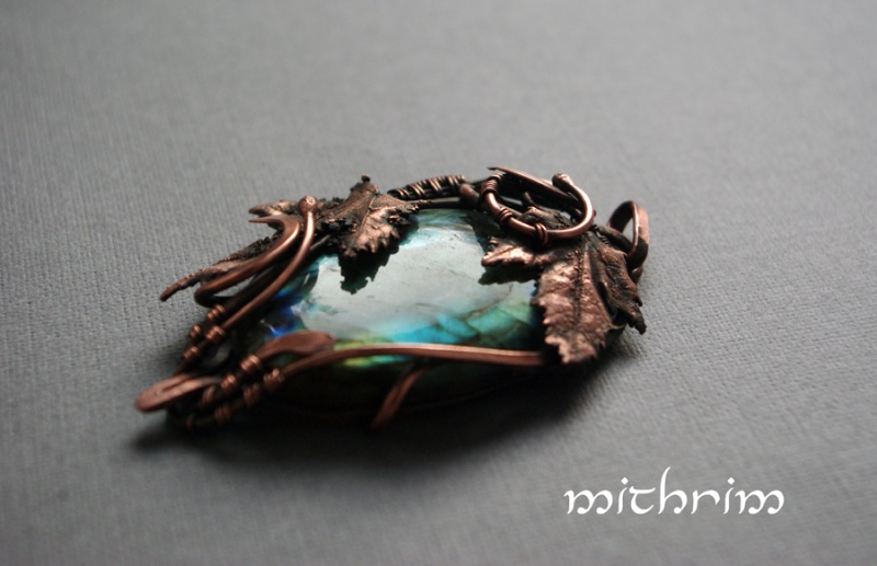

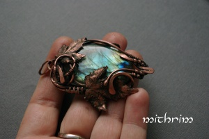

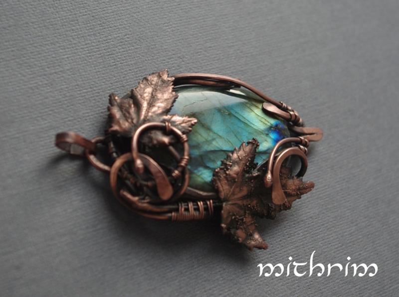

Среднего размера кулон с кабошоном лабрадора. Камень меняет яркость в зависимости от угла света, общие оттенки - оливково-зеленые. Настоящие листочки плюща покрыты медью и вплетены в оправу камня.
Медь патинирована и отполирована.
Плющ, как растение вечнозелеными листьями, ассоциировался с бессмертием. Но символизировал он также верность и удачное замужество. Согласно легенде о Тристане и Изольде, на могиле влюбленных выросли и переплелись виноградная лоза и плющ — как символ вечной любви. В очень далекие времена, когда были в моде венки из живых цветов и растений, в них всегда вплетался плющ. Считалось, что веточка плюща, положенная на грудь молодой женщины, сохраняла ее красоту.

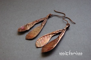

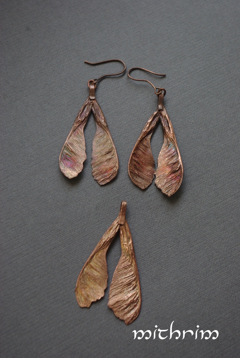

Еще из недавнего
Комплект "вертолетики" совсем простой, но очень симпатично смотрится. И заказная подвеска, поедет в другую страну ))
Еще из недавнего

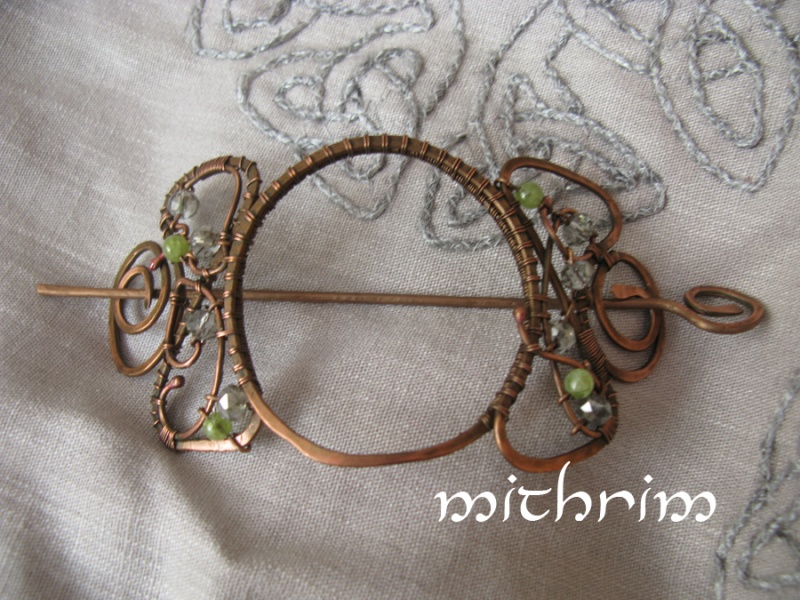

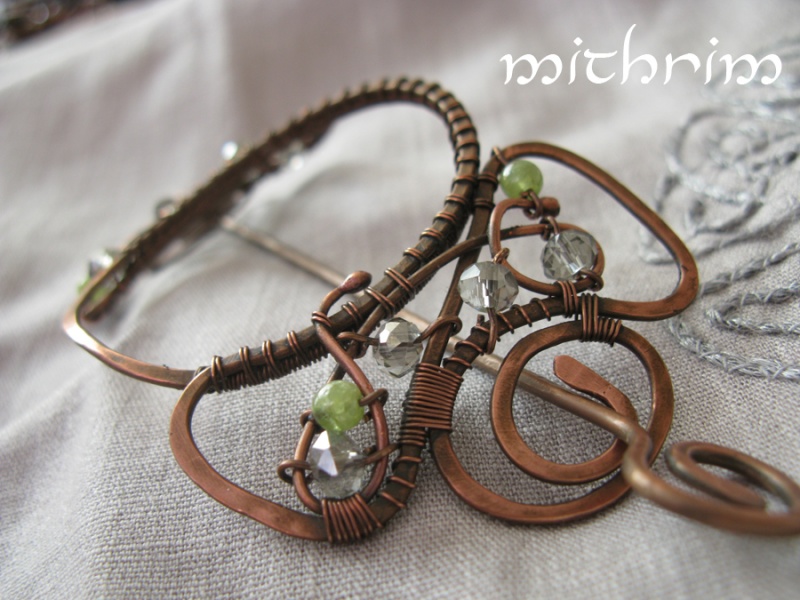

Покажу шпилек-заколок ))
Вот эта сделана по мотивам эльфийских украшений во "Властелине Колец". Камень - хризолит + стекло.

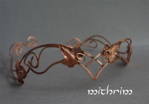

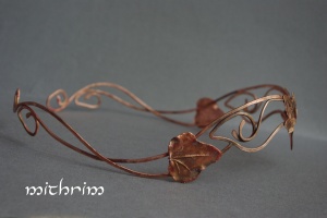

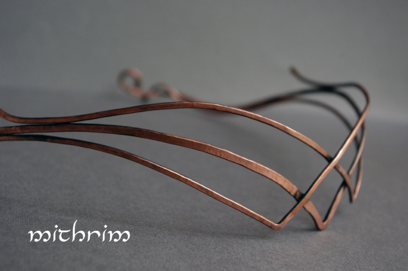

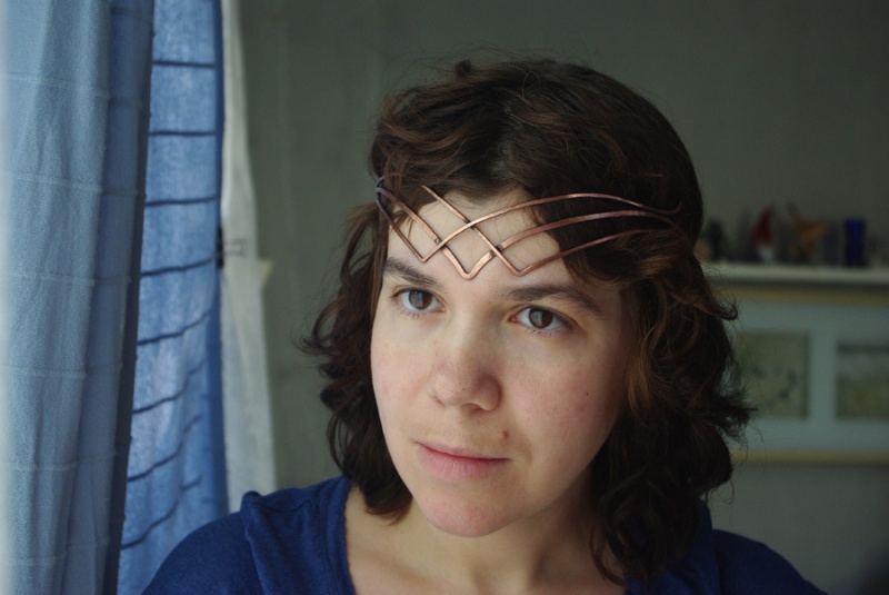

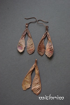

Продолжая тему Властелин Колец - венец. Это тоже проволока, откованная. Ювелирная пайка (горелкой), гальванизированные листочки плюща, патина, полировка, 3 дня работы )))

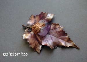

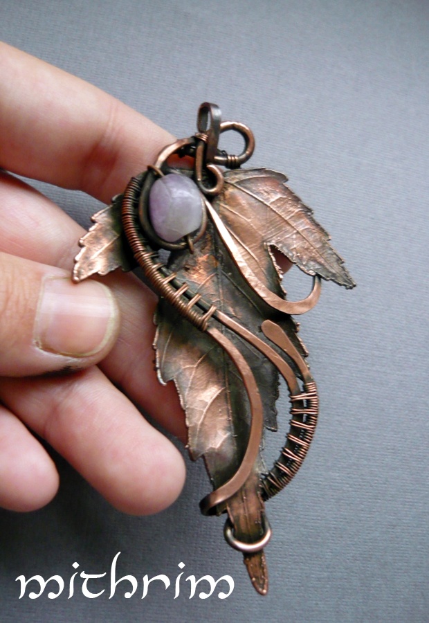

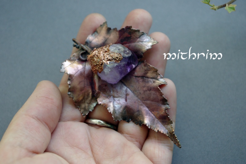

Вчера был день листочков и камней.

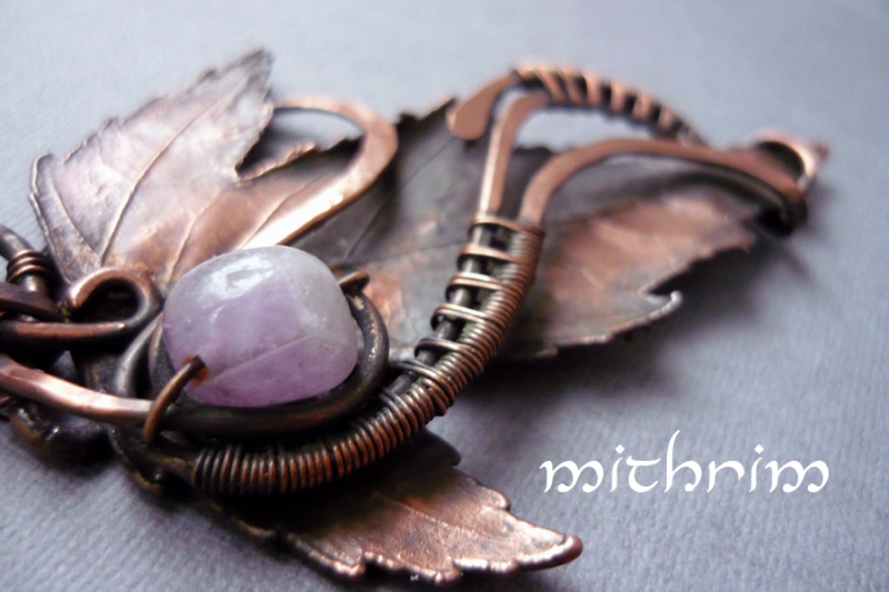

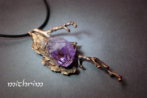

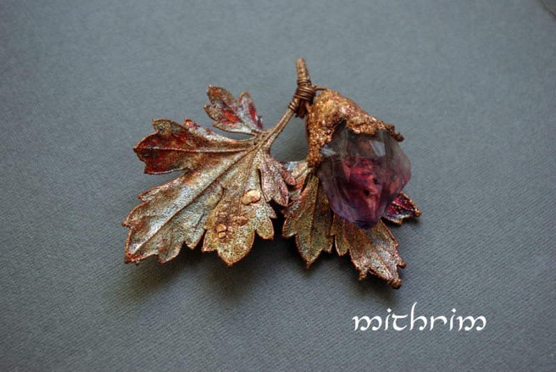

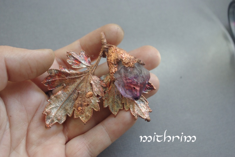

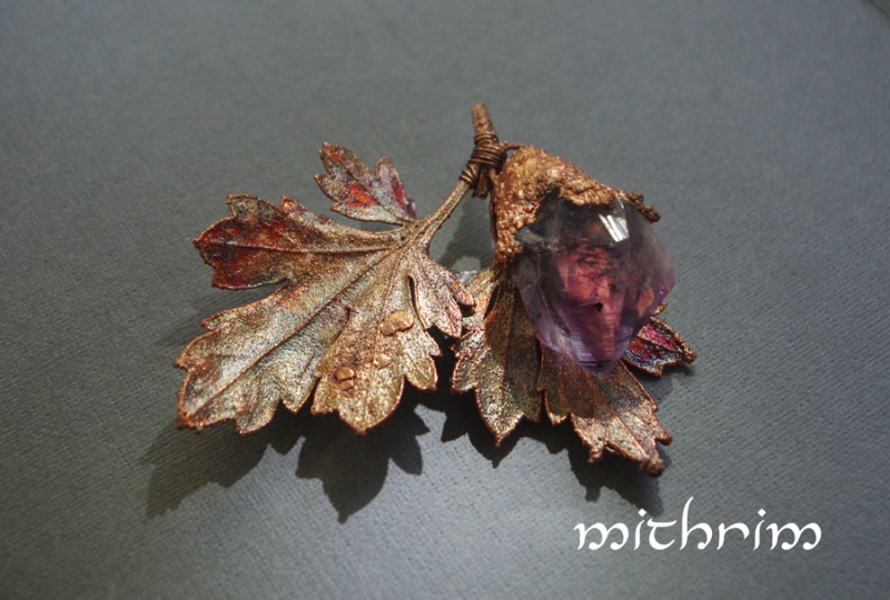

Брошь-подвеска с натуральным кристаллом аметиста. Небольшая, но увесистая. Можно продеть шнурок и носить на шее, можно прикалывать куда-то. Листочки - хризантема.

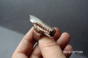

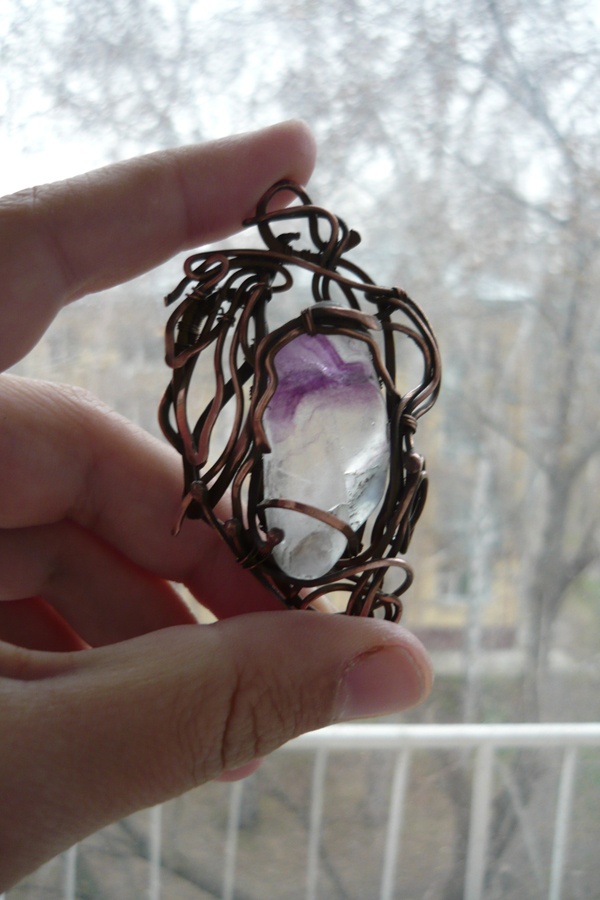

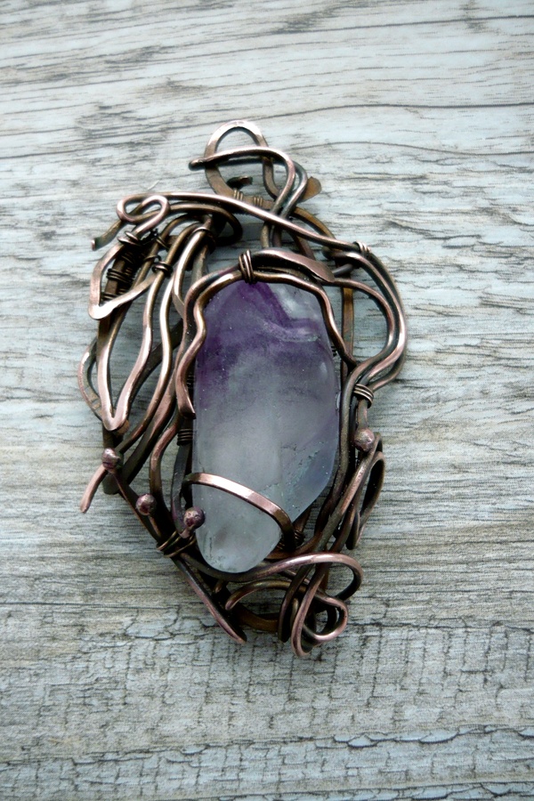

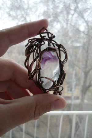

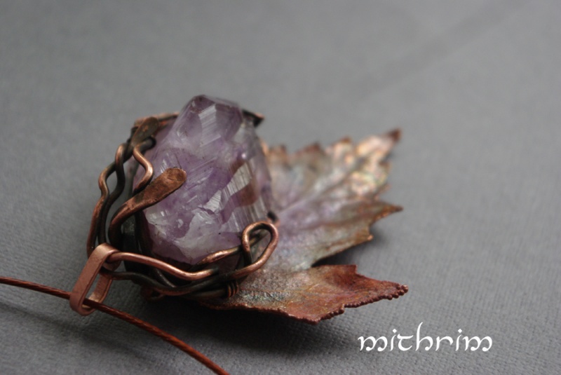

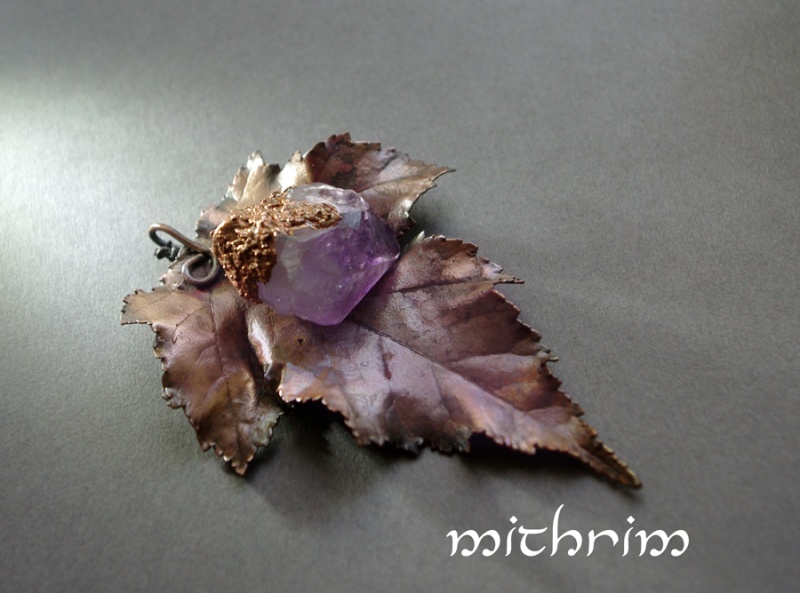

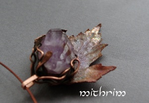

Продолжая с аметистом ))
Люблю необработанные кристаллы, а пиропатина ( специальный обжиг) дает интересный цвет металла - сиренево-пепельный.
Здравствуйте! мне понравился гребень с изумрудами, хочу такой. напишити мне в личку информацию о нем, пожалуйста. Спасибо ))!
