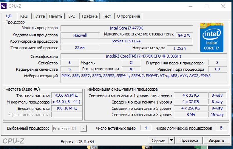

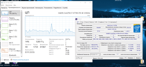

Неверное отображение частоты процессора диспетчером задач виндовс - проблема? Собственно, думаю, реально проц работает на 4,0-4,3 (рулится сам через Асусовский софт) - такую частоту показывает CPU-z, такую же собственно и софтина от асуса, но диспетчер виндовс говорит, что работаем-с мы на 800mhz... Стало интересно - имеет ли смысл разбираться в этом или, в общем-то - значения не имеет?
Да, странно. А вот имеет ли смысл разбираться - только если вас что-то не устраивает.
А если при близкой к 100% нагрузке посмотреть? Например, какой-нибудь архив побольше сжиматься поставить?
У меня на ноутбуке под десяткой, помнится, тоже 800 Мгц показывал, нагрузил - вылезли паспортные 2.4 Ггц. i5 камешек.
так в том и забава, что я-то уверен в том, что реально там больше частота... Я вчера схожую задачу и решал - у меня больше 10 часов базы данных реанимировались... Общий объем - около 100 Гб... Не ну может конечно он на 800MHZ это и делал, скотина, но как-то маловероятно... Можно попробовать видео поставить кодироваться - там его точно по полной выжмет, ну и по времени вывода будет понятно - на 800 это гонит или на 4+.... Но, в принципе, сомнений в том, что это не 800 - нет. Опять же, цифирь стабильная на диспетчере задач. она же помечена в качестве максимальной там.

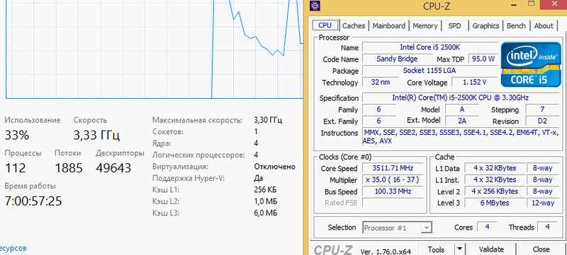

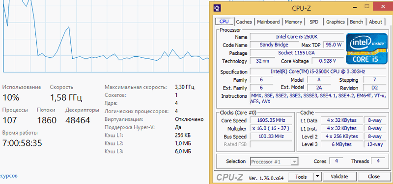

Посмотрите в сторону разных схем электропитания
Простите, но требуются пояснения - чего куда смотреть) По идее, с железной точки зрения, все норм должно быть... В том плане, что компу больше года, на 7-ке точно все нормально было, диспетчер - все правильно показывал... На 10-ке - точно не скажу, не так часто открываю его и стоит она сравнительно недавно... Т.е. вполне реально, что он эти 800 мгц сразу мне указал, я же - просто внимания не обратил.
Панель управления\Оборудование и звук\Электропитание
Посмотрите какая схема питания используется сейчас и попробуйте поставить другую
установил с "максимального" на "сбалансированный", после перезагрузки частота стала плавающей, спасибо)
