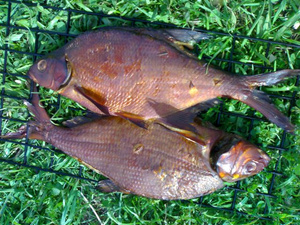

Вчера впервые испытывал коптильню. Результат прикольный, для первого раза, вроде, удовлетворительный. Но только для первого раза, ибо ошибок, похоже, дофига наделал.
Вот и хотелось спросить многознающих гуру ентого дела - можете в ссылочку носом ткнуть или тут на пальцах объяснить как все-таки правильно коптить рыбу - начиная от засолки и заканчивая поеданием.
Хотя, с последним этапом справляюсь и сам замечательно

сок выделившийся капал с рып прямо в опилкиНе-не-не. Я ж говорю, что на мой взгляд, коптильня хорошая. Из "не фольги" сделанная и поддон для жира есть.
Кстати, верхний край у нее (куда крышка ставится) такой, что туда можно водичку налить. Типа водяного затвора устроить. Но, в самой крышке есть одна маленькая сквозная дырочка миллиметра 2-3 диаметром.
Вот думаю - стоит с водичкой поэкспериментировать или это от лукавого?
Sadovnikov
Кстати, вот так получилась рыбка. Жаль только, что фоталось телефоном, а он 6цвете неверно передал... В оригинале она золотистее.

Олег а чо нормальный рып бронзовый цвет... этаж не вяленая, вопщем так и должнобыть.... к лещатам с недверием отношусь
предрассудки ёпт...
еще совет, старайся уложить рып пузом "навех", поднаклоном, я прутик иногда подкладываю, а иногда мелких 200гр кокуней немного внахлест, чтоб жир стекал и пропитывал спинку... хоть немножко, а не весь вытекал в поддон.

нормальный рып бронзовый цвет...Цвет шикарный был. А вот мяско было подваренное.
На данный момент понял ошибки:
1. Не дал рыбе посолиться
2. Не протер/обсушил ее перед закладкой в коптильню
3. Пользоваться надо нормальной древесиной
4. Рыбов размещать пузом кверху.5. Поиграться с температурой и открыванием крышки коптильни.
Будем экспериментировать!
Пасиб за советы!
Олег а чо нормальный рып бронзовый цвет...Цвет рыбы зависит от того каких "дров" в коптилку накидали. Если ольха, то цвет булет золотистый, если черемуха - то коричнерый, ну и т.д.

На березе можно, но
1. Она должна быть трухлявая, т.е. находится трухлявый березовый ствол, кора выбрасывается, труху в коптилку. Или
2. Коптить на молодых веточках, счистив предварительно кору.
Во всех остальных случаях в березе содержится деготь, который придает незабываемые вкусовые ощущения :-)
Кстати, цвет рыбки у вас скорее всего из за дегтя такой получился.
