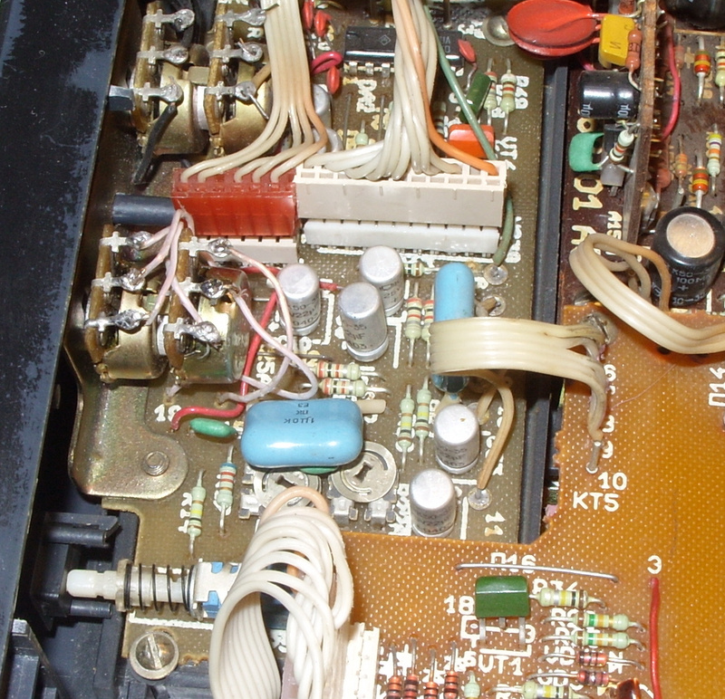

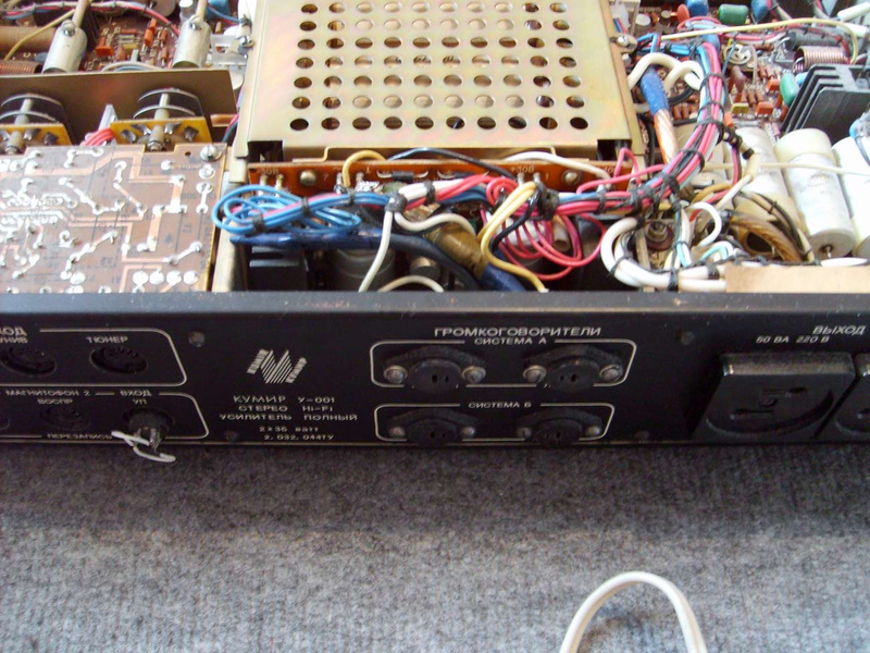

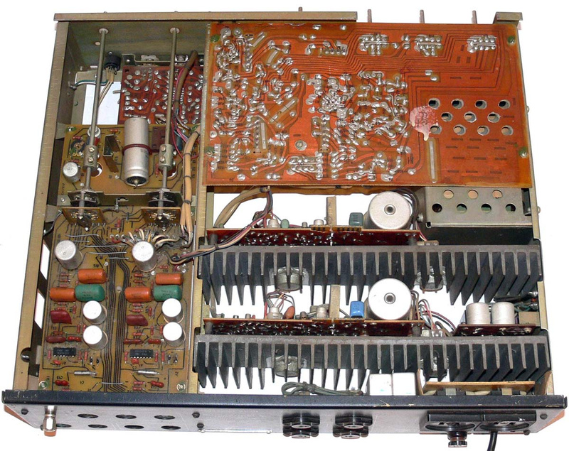

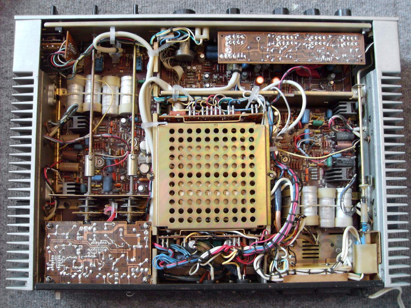

Вопрос к знатокам. Хочу поменять конденсаторы в стерео-усилителе, там стоят К50-24, у меня есть "новые" точно такие же, но им не менее 20 лет от роду. Некоторые "спецы" утверждают что их надо выбросить, т.к. в них давно электролит высох, а вместо них воткнуть китайские.
1. Есть ли возможность протестировать советские на предмет работоспособности и каким образом?
2. Почему как буд-то бы "высыхают" 20-летние, в то время когда у меня усилитель 1976 г.в. до сих пор работает на родных?
Спасибо.
Спасибо.
Смотря в какой части схемы они стоят и какая ёмкость. Большинство мультиметров китайских проверяют до 200 мкф. В магазинах радиодеталей они стоят "копейки". Если есть сомнения то покупайте новые.
У К50-24 ёмкость 2200 мкф. Видимо нужен мультиметр соответствующий, а что дальше?
Стоят у Амфитон 01-2У по 2 шт. на канал УМ и один как я понял на преде. У Кумир-001 по 4 шт. на канал УМ и 2 х.з., в другом месте
Похоже это по питанию стоят с такой ёмкостью. Туда можно любые по вольтажу поставить и по габаритам. С такой ёмкостью можно проверить простым стрелочным прибором. Методика проверки в яндексе по запросу-
проверка конденсатора стрелочным тестером. Можно и цифровым (и не забыть перед проверкой конденсатор разрядить). Если у всех будут примерно одинаковые показания по скорости отклонения стрелки то можно и не менять. Или сравнить с новым такой же ёмкости. С форума ухожу. Бываю редко.
да. по питанию стоят. С9 и С11. сейчас ,с такими габаритами и на 10000 можно поставить. будет даже лучше. думаю блок питания выдержит заряд кондёров с большей ёмкостью.

Хочу поменять конденсаторы в стерео-усилителеС усилителем какие-то объективные неполадки, или Вы просто посчитали, что "время пришло"?
там стоят К50-24, у меня есть "новые" точно такие же, но им не менее 20 лет от роду. Некоторые "спецы" утверждают что их надо выбросить, т.к. в них давно электролит высох, а вместо них воткнуть китайские.Совершенно не факт, что высох. Не знаю, как в К50-24, а К50-6 герметизированы компаундом, а не пластиком/резиной, у меня до недавнего времени валялась кучка выпущенных в 70-80-х, практически все были живые и кондиционные. Другое дело, что среди армянских было очень много брака - они даже свежие очень любили сдыхать. Мне лет шесть назад притащили отремонтировать какой-то советский электромузыкальный инструмент, там в генераторах сдохла половина К50-6 и К50-16, так я их поменял на такие же из своих, инструмент прекрасно заработал.
А К50-24, как раз на 2200 мкФ, где-то с полкило в мешке валяется, иногда сую их в низкочастотные цепи источников питания, если габариты позволяют, тоже прекрасно работают.Есть ли возможность протестировать советские на предмет работоспособности и каким образом?Как уже написали - омметром, только лучше стрелочным, чем цифровым. У цифрового большое время устаканивания показаний, ориентироваться можно лишь на длительность сигнала (если он есть в мультиметре), а на стрелочном четко видна амплитуда бросков стрелки, только нужно подключать два-три раза с переполюсовкой, чтобы увидеть полную амплитуду разряда и перезаряда.
2. Почему как буд-то бы "высыхают" 20-летние, в то время когда у меня усилитель 1976 г.в. до сих пор работает на родных?Зависит от соблюдения технологии изготовления (толщина стакана, состав металла, степень пропитки, качество герметизации). Хорошо сделанные могут и 50 лет проработать.
Многие китайские сейчас тоже идут бракованные, как и вообще все тамошние детали. Уважающие себя компании выпускают хорошие детали, но по Китаю огромное количество полуподпольных фабрик, имеющих вполне современное оборудование, на котором они клепают фуфло с маркировкой тех самых уважаемых компаний, и сбывают коммерсантам, которые это продают по дешевке. Те, кто занимается производством, это знают, и стараются закупаться напрямую, а вот в рознице можно нарваться на что угодно.
Евг. Музыченко
сейчас ,с такими габаритами и на 10000 можно поставить. будет даже лучше.Не обязательно будет лучше. Если имеющиеся емкости снижают пульсации ниже собственного шума тракта - лучше не будет.

Спасибо за развёрнутый ответ. Поменять хочу потому что у обоих усилителей не работает один канал (правый). Мне сказали что конденсаторы скорее всего и начать нужно с них. В "мастерские" относить не хочу - заберёшь потом отремонтированный "свен-мистери". Пока есть желание разобраться в этом вопросе самому (благодаря форумам). На не работающих каналах звука нет, лёгкое гудение присутствует.
Уже потренировался на не нужной плате в пайке деталей

1. Ёмкость "набирается" если конденсатор просто подержать под напряжением- т.е. включить усилитель в сеть, а ещё лучше чаще слушать музыку. Но это когда всё звучит качественно, без искажений.
2. Если акустика хорошая, то недостаток ёмкости в фильтрах ощущается на "низах"- "слабые низы".
"Усилок их не прокачивает".
3. Конденсаторы однозначно надо менять, особенно проходные- желательно на К52-1, а в БП поставить подходящие по габаритам и ёмкостью минимум в 2 раза больше. Хуже не будет.
4. Осторожно надо быть с транзисторами- менять только на тот же тип или 100% аналоги.
Импорт лучше не ставить просто подбором по справочнику. Если "усилок возбудится" то погорит и акустика, а она дорогая.
5. К спецам, сударь к спецам. На НОЭМУ позвоните, может кто и поможет.

Так Вы хотите просто отремонтировать усилители, или же переделать их в "ультра Hi-Fi"?Сейчас просто отремонтировать эти 2, желательно своими силами. Далее, взять как донора того же 002 и отдать на модернизацию, к тому времени и спец отыщется, надеюсь.
3. Конденсаторы однозначно надо менять, особенно проходные- желательно на К52-1, а в БП поставить подходящие по габаритам и ёмкостью минимум в 2 раза больше. Хуже не будет.А можете на фото показать где проходные, а где из БП?

Фото отсюда:
Амфитон
Кумир

Ёмкость "набирается" если конденсатор просто подержать под напряжением- т.е. включить усилитель в сеть, а ещё лучше чаще слушать музыку.Это что за новый физический эффект?
Осторожно надо быть с транзисторами- менять только на тот же тип или 100% аналоги.Правильно спроектированный усилитель с ООС из-за различий в параметрах транзисторов не возбудится. А разброс параметров советских коммерческих полупроводников, даже в пределах одной буквы, по сравнению с буржуйскими, был просто чудовищным - на это в обязательном порядке закладывались при разработке. Найти зарубежный аналог, параметры которого отклоняются от типовых больше, чем у советского оригинала из другой партии, весьма проблематично.
Евг. Музыченко
Сейчас просто отремонтировать эти 2, желательно своими силами. Далее, взять как донора того же 002 и отдать на модернизацию, к тому времени и спец отыщется, надеюсь.Боюсь, без базовых познаний в электронике Вы можете провозиться с ремонтом довольно долго. Там может быть элементарная неисправность, типа высохшего переходного конденсатора или пробитого транзистора, но искать неисправную деталь Вам придется путем последовательного перебора, в то время как электронщик, даже любитель, найдет ее путем целенаправленной проверки.
А можете на фото показать где проходные, а где из БП?Которые маленькие, емкостью 1-50-100 мкФ - переходные, а большие, емкостью 500-1000-4000 мкФ - фильтры питания.
Попробуйте проверить переходные конденсаторы, начиная с правых по схеме, поочередно касаясь выводов тонкой спицей, шилом или отверткой, держа инструмент за металл, но не касаясь при этом корпуса и других частей. На входных (левых) узлах при этом обычно слышен "фон" (гудение), на выходных (правых) его может быть не слышно, но может быть некоторое потрескивание в момент касания. Если в работающем канале эффект наблюдается по-другому (другая интенсивность и/или тембр звука), нежели в неработающем - есть основание подозревать неисправность конденсатора.

Проходные (разделительные) - делят каскады (части схемы) по постоянному току. Определять по схеме (ещё лучше читать описание) усилителя- ёмкость 1.0- 10 mF.
В фильтре БП ставят от 10 до 50000mF и электролиты (полярные).
2011NIK13
Надо взять конденсатор "старый" и замерить его ёмкость. Затем подержать его под номинальным напряжением 24 часа и снова замерить. Ёмкость будет больше. Не верите? Попробуйте.
Все импортные транзисторы более высокочастотные- в этом и проблема. Ещё у них совсем другие температурные характеристики. Много ньюансов при сборке в корпус. Неправильно соединил "земли" и всё!!!
Не надо такие усилители самому ремонтировать, а уж настраивать тем более!!! К спецу!!!!.

Так и у нового конденсатора емкость меняется в небольших пределах при изменении напряжения и температуры. У старых просто диапазон этих изменений расширяется. Называть это "набором емкости" не совсем корректно.
Зарубежные транзисторы часто действительно работают при бОльших частотах, но емкости/индуктивности схемы (в том числе и паразитные) ограничивают самовозбуждение гораздо лучше, чем собственные частотные ограничения транзисторов. При тех длинах дорожек и проводов, что были в советских усилителях, колебания даже на сотнях килогерц поддерживать довольно трудно, а уж на этих частотах хорошо работают и советские транзисторы.
А что надо к спецу - это однозначно.

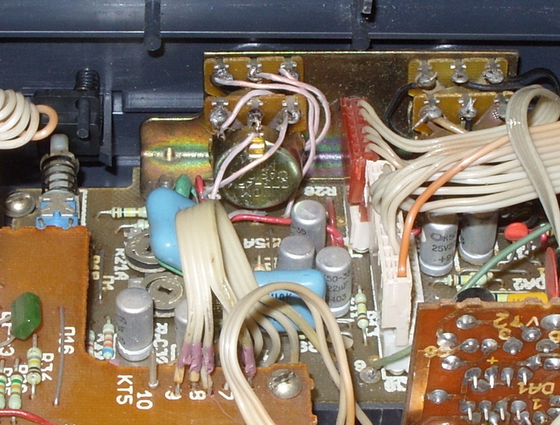

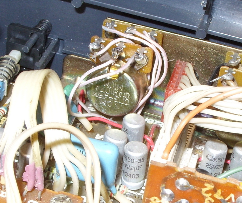

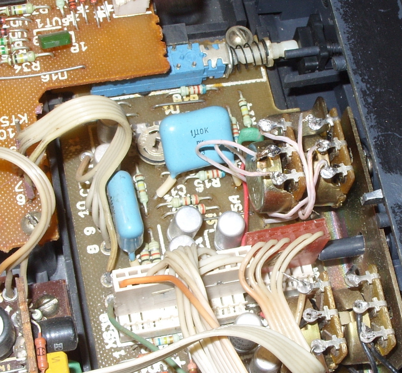

Всем привет. Решил модернизировать Вега 50у-122, но для начала привести его в первозданный вид. Проблем нет, только регулятор громкости шебуршал и иногда при вращении пропадал один канал. Там стоял переменный резистор:
"СП3-4аМ
Б9001Б
М10М"
У меня в залежах есть новый:
"1К0М
СП3-4аМ
А9107А
М10М"
Его и поставил, смазав циатим-201, он на фото, шебуршание естественно исчезло, но один канал стал играть очень тихо. В чём дело, у них разное сопротивление или что? Почему после замены именно один канал играет тихо, а второй как новый?
Ещё у меня есть новый с такой маркировкой, может быть он подойдёт?

В Веге на регуляторе громкости стоит именно на 100 кОм (ваше обозначение М10М).
Почему один канал совсем тихо? Где-то что-то могло не пропаяться при замене.
