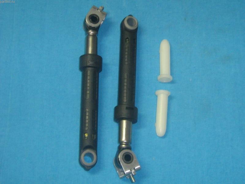

Вы хотя бы модель Индезита уточнили... Но если амортизаторы гидравлические - то возможно будет видна вытекшая жидкость, трещины на амортизаторах, если пружинные - то возможно нарушение крепления или выскакивание демпфирующих пластинок - это видно при покачивании барабана вверх-вниз (во как завернул!)
Может быть ослабление приводного ремня или, действительно, разбитые подшипники - на высоких оборотах это проявляется стуком.

В частности как определить поломку амортизаторов индесит/мерлони. СМ стала стучать при отжиме. Люфт у барабана отностительно бака есть около 0.5-1мм, но при снятом ремне все крутится плавно, тихо, подтеков нет. При отжиме на высоких стучит в районе амортизаторов, ну т.е. основание у машинки бьет если руку подсунуть около болта крепления амортизаторов. Сам же бак при наборе скорости начинает колбасить влево-вправо, но не сильно, но раньше было не так, разгоняется тихо и резко стучит. При покачивании бака слышны пощелкивания в районе крепления амортизаторов к бачку. На штоках амортизаторв масло, многовато.
Мастер из к-техника как то не внятно сказал что ну может быть амортизаторы... Менять буду сам, но они ли это? Т.к. слышал что люфт барабана 0.5мм уже приводит к сильному стуку... И если снять амортизаторы то как понять что им кирдык пришел? Стоит по уровню. Противовесы закреплены. Пружины тоже.
Стиралка indesit wiu80 s|n 704130774*24427380005
