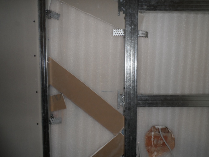

Соседи по пятницам шумят, у них кухня, у нас спальня, решил гипсокартон, а за ним два слоя вспененного полиэтилена 5 мм по цене 600 р за 25 квадратных метров, что эквивалентно 5 см стекловаты.Поможет ли или ещё что-нибудь добавить?

два слоя вспененного полиэтилена 5 мм по цене 600 р за 25 квадратных метров, что эквивалентно 5 см стекловатыможет, они по цене, или по весу эквивалентны, но только не по шумоизоляции. Как шумоизолятор - стекловата намного эффективнее .
Поможет ли или ещё что-нибудь добавить?Я бы добавил, вот в соседней ветке почитайте, я там писал как решал проблему Интерисуют специалисты по шумоизоляции помещения
Изодом походит на подложку, только 5 мм, один слой 25 дб поглощает, два слоя эквивалентно 5 см стекловаты, хуже всё равно не будет.
два слоя эквивалентно 5 см стекловатыНе верю я в чудеса, я в этом вопросе соглашусь с Konst5. То что хуже не будет никто не сомневается, только задача то чтобы лучше было, поэтому и советую подстраховаться и сделать и то и то.

Изодом..... 5 мм, один слой 25 дб поглощает, два слоя эквивалентно 5 см стекловаты,-Откуда дровишки?
с сайта информация, когда покупал изодом, заделал им в два слоя стену с соседями, звуков не стало слышно, а вот сосед на кухне пытался звукоизолировать пенопластом, эффект нулевой.Да, подрозетники нужно ставить на гипс, чтобы не было отверстия.

Материал может также быть рекомендован к применению в качестве звукоизоляционных прокладок (Звукопоглощение — Класс НСВ-333 по ГОСТ 23499-79) в строительных конструкциях при устройстве плавающих полов с повышенными требованиями к изоляции ударного шума.
Звукопоглощение
не менее 24 дБ
http://www.isodom.vrn.ru/manufacture/default.htm#p_02
Шум как раз ударный от моющейся посуды, как бы, после монтажа не стало слышно!
Звукопоглощение
не менее 24 дБ
Звукопоглощениеэто лукавые децибеллы, ибо не указана толщина материала, при которой проводились испытания.
не менее 24 дБ
Все знают, что шумопоглощение зависит от толщины - чем толще материал, тем больше поглощение.
И я глубоко сомневаюсь, что 5 мм изолона дают 24 дб;
далее. выше сказано, что рекомендуется для плавающих полов, - "в строительных конструкциях" откуда косвенно можно догадаться, что испытывался не голый материал, а "пирог" пола в составе которого был слой этого изолона. Это ближе к истине. Но, такую же цифру, даст плавающий пирог, например, такого состава: гофрокартон 3 мм - бетон 40 мм -линолеум 5 мм.
Кстати, о применении в стенах я не увидел никаких данных.
На стене тоже пирог два слоя полиэтилена и лист ГКЛ12, хорошо бы ещё слой ГКЛ накрутить, да помещение сужается, хотя, про это подумаю.
