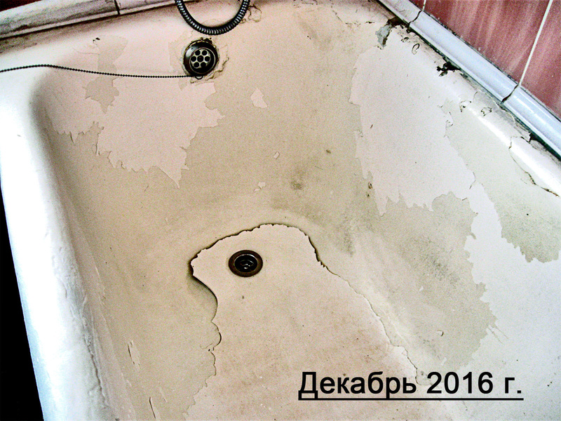

Я всё таки решилась поставить акриловый вкладыш. Вобщем то уже полгода с тех пор прошло... нужно сказать есть свои "+" и "-". Начну с хорошего: конечно с самого начала внешний вид ванны очень радует, к тому же не пришлось разрушать ванную комнату выкорчёвывая старую ванну. Из минусов: акриловый вкладыш не плотно прилегает к старой ванне, местами пустоты, поэтому когда на эти места попадает струя воды- звук такой громкий как по перевёрнутому платсмассовому ведру))) Это сильно бесило особенно первое время... Установщики когда прилепляли этот вкладыш к нашей старой ванне конечно пытались налить побольше пены, чтобы не было пустот... однако эта пена образовала газы, которые скопившись в одном месте образовали воздушный пузырь под вкладышем...это установшики так объясняли появление волдыря, который вздыбился на дне ванной... Вобщем мастера посоветовали постараться не наступать в это место)))
Вобщем делайте сами выводы!
Если вы решите реставрировать ванну способом заливки жидким акрилом, ни в коем случае не прибегайте к услугам фирмы «Мойдодыр», где хозяином Стомиков Дмитрий Сергеевич. Здесь работают не профессионалы, а рвачи и халтурщики. Делюсь своим опытом. Мастер пришел ко мне, когда на часах было без пяти минут восемь утра. Я оставила его в ванне - надо же человеку переодеться, осмотреться. Прошло буквально 12 минут, когда он меня позвал. Я решила, что ему что-то понадобилось для работы, скажем, газеты, тряпки. Нет, он позвал меня принимать работу. Не сняв с ванны старую краску, не зачистив как следует поверхность, не обезжирив, т.е. пренебрегая какой-либо технологией, он просто вылил на ванну банку краски и взял за это 5 тыс.руб.
