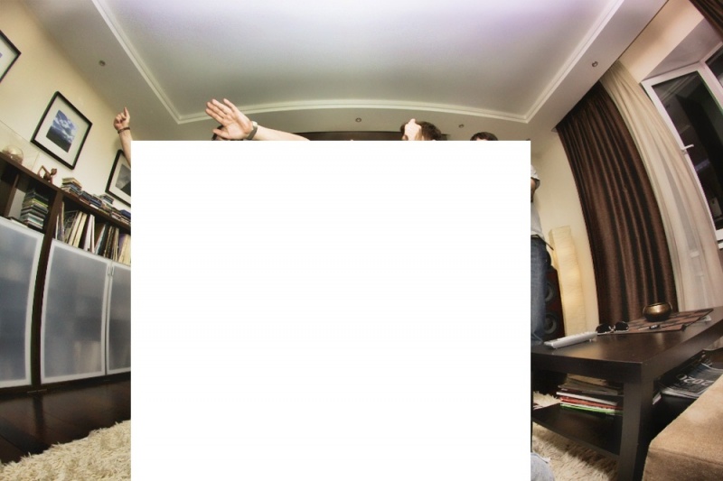

margaritta
Вы знаете, единственное, что я могу негативного сказать по вашему потолку, это что Монблан - это потолок дешевле, чем стандартный Клипсо. Но, возможно, вам цену дали именно на Монблан? Он потоньше, переплетение нитей отличается, пропитка больше чувствуется. По экологическим свойствам Монблан не хуже. Лишняя ткань просто обрезается, если сделано все хорошо, то у стен остается видимая полоска потолочного багета, шириной 1 см, очень аккуратно выглядит. Как правило, плинтус действительно не нужен. Установка плинтуса вообще не является стандартной опцией, даже для пленочных потолков, учитывали ли вы его монтаж при расчете? В принципе, прикрепить плинтус ниже потолка никогда не поздно. Отверстие под люстру в тканевых потолочках вырезается без армирования, материал в нем не нуждается, не переживайте. Цену в личку вам написала)
Из всех видов текстильных потолков декоративная накладка есть только у Cerutti (шнуровой способ крепления). У остальных видов - Clipso (standart, monblan), Descor, имеющих одинаковый способ крепления ( в обиходе - "прищепка"), остатки полотна после подрезки заправляются внутрь крепежного багета. Видимой остается 5 мм декоративная часть багета, плотно прилегающая к стене. Некоторые специалисты используют клиновый способ установки текстильных потолков и соответствующий крепежный багет, который тоже имеет свою декоративную накладку. При желании, если не устраивает стандартный вид сопряжения потолка со стеной, можно установить декоративный пенополиуретановый или пенополистироловый багет (карниз, галтель). Но это, как правило, уже силами заказчика.
P.S. По своей сути: Clipso - трикотаж, Cerutti, Descor - ткань...

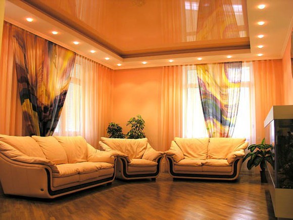

Подскажите сколько будет стоить сделать потолок как на фото. Карниз должен быть скрыт за потолком, глянец.
Комната ~16 квадратов.
margaritta
Мне показалось, на этих потолках низ выполнен из ГК, это так? Если хотите оба уровня из натяжного, то я вам в личку написала.
