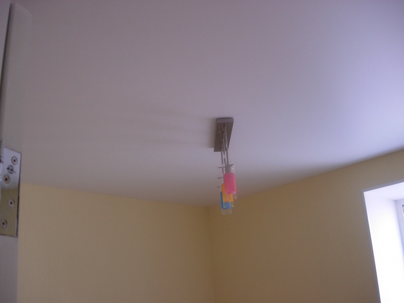

Да погодите вы расстраиваться...может не так все плохо...выложите фото,может народ заценит...глядишь и вы передумаете....

Очень важно для заказчиков - в подписанном вами договоре должны быть распечатаны чертежи потолков со швами, и НИКОГДА эти швы не должны располагаться перпендикулярно окну. В этом случае их очень видно, просто глаз режет.
А делают вам швы неправильно не по недоумству, конечно, а очень даже умышленно - вот тут и подменяют пленку, ставят не "Францию" , как в договоре, а Украину или даже Россию. Если шов параллельно окну идет - практически незаметен на матовой пленке.

Поясняю - в стандартных комнатах окно на узкой стороне (около 3 м), делается один шов посередине, и уже не видно ширины материала.
Матовые украина и россия узкие.
Так что внимательней будьте при заказе, этим грешат не только дикие бригады, но и некоторые "производители"

Все же позволю не согласиться с "...НИКОГДА эти швы не должны располагаться перпендикулярно окну. В этом случае их очень видно, просто глаз режет..."
Сам работаю в компании по натяжным потолкам. У себя в квартире размещал швы по-разному. Комнаты пятиугольные. В зале шов перпендикулярно окну, но параллельно входным проемам. Т.е. из другой комнаты его вообще не видно, и при входе в зал нужно смотреть в зенит, чтобы увидеть. В спальне вообще три окна на трех соседних стенах
Так что, кроме правил, обращайте внимание на двери, мебель и пр.
Мы часто распечатываем возможные варианты, даем рекомендации. Выбирает заказчик.
