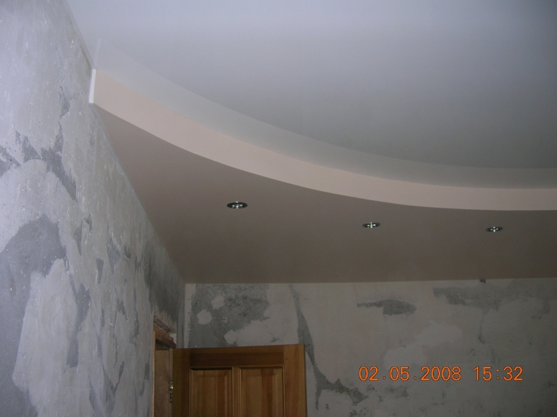

Господа подскажите пожалуйста, хочу сделать стену из гипсокартона и короб, а потом в этой комнате хочу сделать натяжной потолок. Что нужно предусмотреть при монтаже гипсокартона, чтоб потом смонтировать натяжной потолок? Чтобы это было надежно.
margaritta
Обычно достаточно просто хорошо собрать короб. Но для полной уверенности можно почаще устанавливать вертикальные профили (30-40 см по прямой, 20-30 по криволинейным участкам). Проблем с креплением багета для потолка к гипсокартону практически не бывает.
Главное - учесть что натяжной потолок съедает несколько сантиметров высоты (3-4см или больше если с встраиваемыми светильниками), чтоб не ошибиться с высотой "ступеньки" между натяжным и коробом, и что багет для потолка должен крепиться к ровной стене, т.е. если Вы определились с уровнем, на котором будет натяжной потолок, то и выше этого уровня на 3 см гипсокартон должен быть оштукатурен так же как ниже него.
Позвоните в ту компанию которая будет делать вам потолок и уточните, но у меня подружка делала просто короб и нечего дополнительного не делала

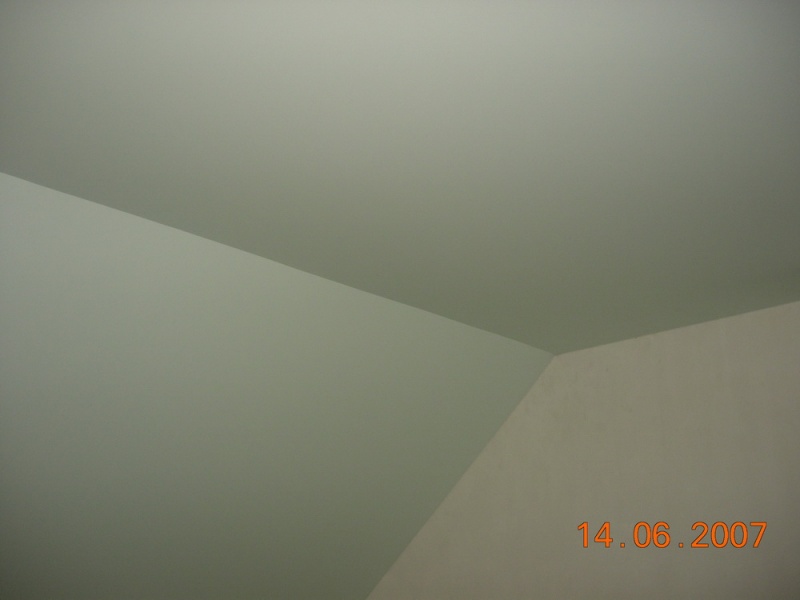

Белее всего смотрится белый матовый - как идеальная побелка. Сатин уже чуть-чуть отражает, за счет чего выглядит немного неоднородным.
На фото сатиновый потолок, правда он выглядит немного темнее, чем на самом деле, но посмотрите как он отражает рисунок обоев.
Натяжной потолок всегда имеет провис, но если люстры и светильники установлены правильно, его не видно!

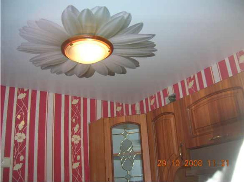

А какие существуют закладные под люстру?
Из чего они изготавливаются?
margaritta
А какие существуют закладные под люструСамые распространенные закладные изготавливаются на месте из фанеры. Крепятся они на подвесы к базовому потолку на уровне нижней полочки багета. Есть люстры, которые крепятся на крючок, в зависимости от опускания потолка к фанерной закладной либо к базовому потолку. Встречаются нестандартные люстры, для крепления которых изобретаются сумасшедшие конструкции
Пластиковые закладные используются при монтаже точечных светильников
