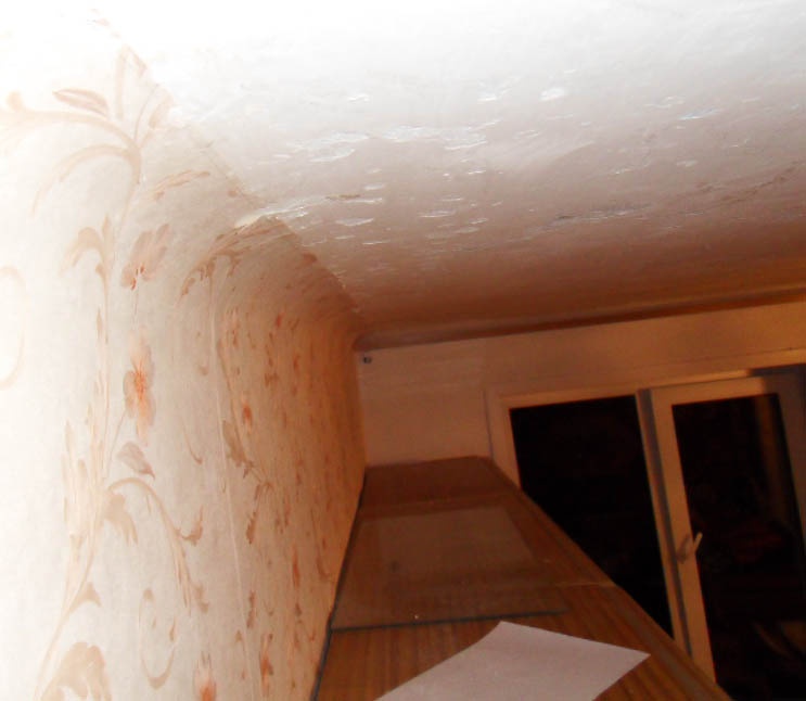

Подскажите, пожалуйста. Реально ли сделать натяжной потолок в комнате с 4 углами, в которой переходы от двух стен к потолку выполнены в виде закругления радиусом, примерно, 10 см. В третей стене в районе потолка проходит проводка (на пол комнаты), при этом данная стена немного вогнута (на длине в 5,13 м отклонение от, натянутой от угла до угла нити, состовляет примерно 1-2 см).
Сдалбливать закругления сейчас - очень пыле- грязе затратно. Терять же высоту комнаты за счет отступления от закруглений не охота. Напрашивается мысль крепить натяжной потолок не к стенам, а к потолку и в районе закруглений потолок выполнить в 2 уровня. Возможно ли это? Не останутся ли в таком случае щели между потолком и стенами? В какую организацию лучше обратиться?
Если я правильно поняла то возможно. Надо либо фото потолка, либо приехать посмотреть.
Фото будет завтра. Если хотите приехать и если у Вас это так просто, то адрес сброшу.
margaritta
Сделать то, что вы просите, можно. Но дороже, чем отбить штукатурку. Был опыт, мы крепили потолок прямо через лепной карниз по уровню фигурного выступа на нем, щель между потолком и стеной закрывали потолочным плинтусом. Получилось красиво в итоге
Интересуют предложения по монтажу натяжных потолков в новостройке. Предложения принимаются от компаний работающих на этом рынке не менее года, использующих КАЧЕСТВЕННЫЕ материалы (не Китай, не Украина, не псевдо-франция-германия). Наличие сертификата на плёнку, портфолио выполненных работ - обязательно, рекомендации - приветствуются. К монтажу багета можно приступать на следующей неделе. Предложения - в личку.
Прикрепляю фотки. По закруглениям.
При сдалбливании закруглений будет очень много пыли и грязи, а уже поклеены обои и есть линолиум. Помио этого - начни сдалбливать и может отвалиться штукатурка(применены, не знаю как это называется рейки с цементными стяжками, общей толщиной 3-5 см) по всей стене. Так это лучше не трогать.

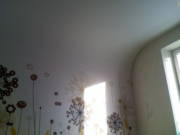

Красивые закругления. И сбивать не стоит в прикрепленном файле фотография фотопечать с закруглением как один из вариантов. Есть еще варианты.

Ну это же переход со стены на потолок тканью с фотопечатью. Про пленку даже не говорю ввиду механической непрочности, опасной для стен. То есть придется обе стены и потолок обтягивать заодно, и на обе стены наносить рисунок. Если комната метров 12, удовольствие обойдется тысяч в 35-40 за ткань экономвариант. И непрактично ИМХО
HaTaJLu
Необязательно делать полностью по стене. Можно закруглить и немного на стенки опустить … а дальше обои, или покраска. Варианты, то есть не только с закруглением. Можно перегиб сделать там, где закругление уровень немного пониже, а сам потолок повыше. Выглядит тоже красиво.
А будет это пленка или ткань это уже заказчику решать. Что понравится то и сделаем.

На мой взгляд, городить второй уровень у вас неоправданный расход денег. Можно натянуть обычный потолок по верхнему уровню обоев или натянуть потолок со скруглениями, аркой. Но...
Чтобы что-то конкретное советовать в вашем случае, нужно знать следующее - 1. что под штукатуркой? часто в таких домах стенка из досок обшивается дранкой (это те рейки) и оштукатуривается. Если так, проблем с креплением к стене не вижу.
Если уровень потолка делать выше,по скруглению, то возникает вопрос 2. - из чего оно сделано? Бывает сухая штукатурка, ДВП, бетон. Если ДВП или штукатурка, крепиться придется сквозь них к стене или потолку, но это не всегда возможно. Если бетон, можно прямо в скругление монтировать, держит как правило прочно. Всегда можно закрепить к потолку специальный багет, тогда встает вопрос отделки стыка скругления и натяжного потолка. Варианты есть.
За скруглением кирпичная стена. В другой комнате аналогичное скругление было выполнено из цементно-песчаного раствора.
Если есть специальные (не универсальные) багеты для крепления к потолку, как это будет выглядеть? Где можно увидеть эти багеты? И потолок с их применением?

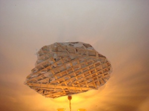

День добрый, подскажите, у нас в доме дранка. Для натяжных потолков нужно ее убирать?

Нет, дранку убирать не надо. Зовите на замер и консультацию, пусть к вам придет специально обученный человек, посмотрит, как обстоят дела со стенами под ней. Способ закрепить багет можно найти практически везде и всегда, только иногда он более трудоемкий и дорогой.

Думаю, вопросы вызывает наличие дранки на стенах? В любом случае в штукатурный слой никто не крепится, поэтому обрушение не связано с установкой потолков. А вариант укрепить оргалитом через хорошие шайбы вполне жизненный. Мы прокладывали тонкую фанеру 4мм, это даже лучше.
