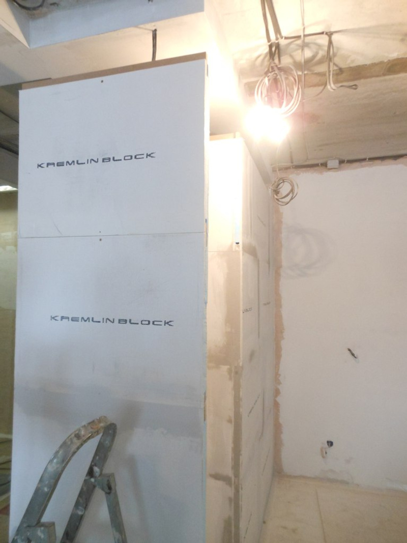

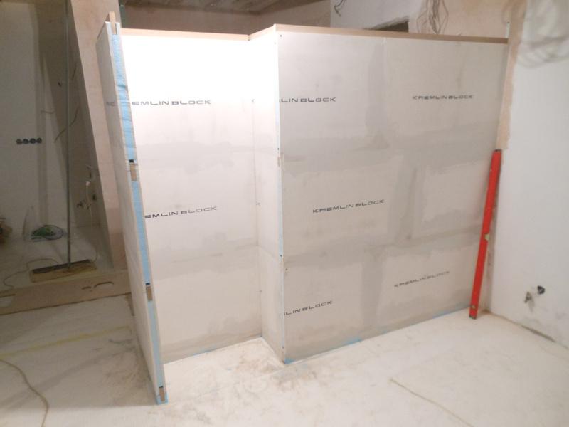

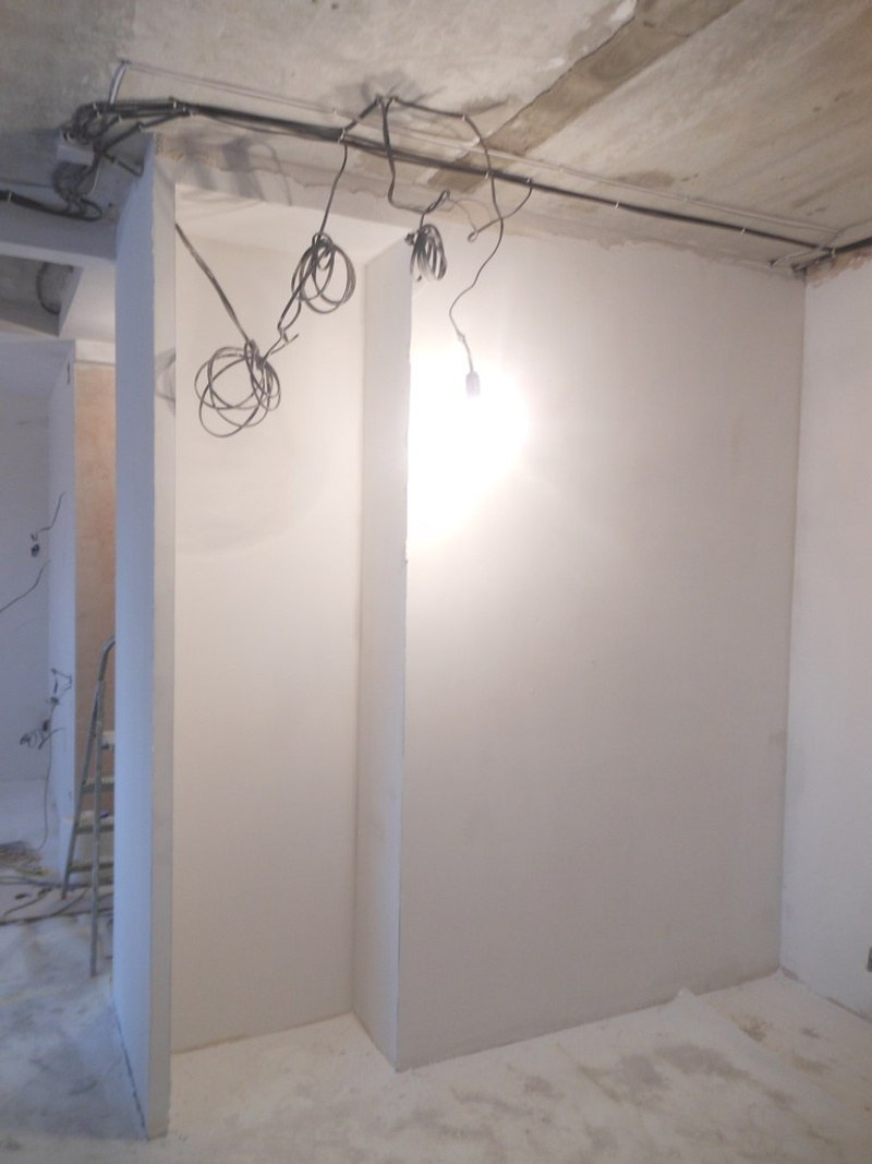

я сделал шкаф он же перегородка .:) из продукции опять же руспанели. не реклама нифига просто уже несколько раз их продукцией пользовался.
в общем кремлевские блоки называются.
пенополиэстерол в центре и с двух сторон стекломагниевый лист 10 мм. толщина бывает разная я использовал 50 мм.
фото в процессе сборки.
А где вы берёте эти панели? У меня в комнате есть короб из сибита, там в том числе транзитный канализационный стояк, мне кажется он звукоизоляцию вообще не даёт. Вот интересно 50мм такой панели может даже лучше шумоизоляцию дадут, или всётаки гкл+минвата.

с москвы притаскивал. ребята есть тут которые руспанелью занимаются.
специально для этой цели построить перегородку - шкаф. в каестве звукоизоляции по идее стекломагнивая панель сама по себе хорошо с этим справляется. а тут их 2 и пенополиэстерол в середине. так что всяко лучше сибита.
по поводу минваты ничего сказать не могу, но она в принципе неплохим звукоизолятором должна быть при грамотной укладке.
