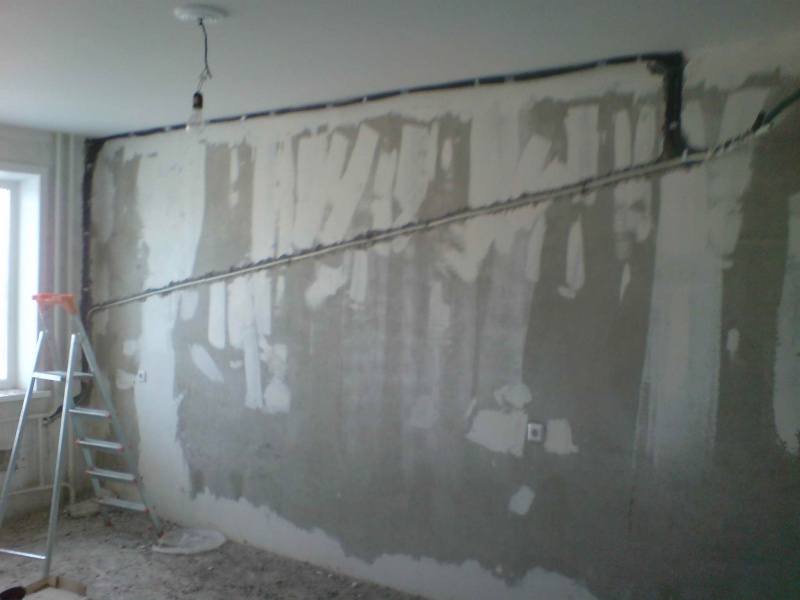

Я вот делал в новой квартире электрику сам, и вот к какому выводу пришел: Штробы и отверстия под монтажны коробки нужно делать после того как стены вытянут штукатуркой... Просто помню как задолбался штробить кирпичную стену, а строители потом сверху этой стены штукатурки наложили саниметра 4.....

Ну вообще-то горизонтально штробить стены нельзя... или в каналах в потолке, или в шве между потолком и стеной.

Ну вообще-то горизонтально штробить стены нельзя...Чтобы не заводить новую тему про штробление, спрошу здесь.
Но вопрос не о прокладке электрики, а о разводке водопровода внутри квартиры.
Я хотел всё выполнить из полипропилена и замуровать в пол, под стяжку. Пол представляет из себя Ж/б перекрытие, сверху слой керамзита, а по керамзиту слой стяжки толщиной сантиметров 7. Т.е. предполагалось проштробить стяжку по квартире и положить туда, в керамзит, полипропиленовые трубы.
Для ознакомления с фронтом работ и составления сметы пригласил бригадира сантехников. Идея прокладывать трубы в стяжке ему почему-то не понравилась, и он предложил замуровать всё в стену, якобы там кирпич и сибит, и штробить легче. Я, было, согласился, но вспомнил про этот топик и вышеприведённую цитату. Теперь в раздумьях - как делать? Кто-то что-то дельное может посоветовать по обоим вариантам?
Спасибо.
Горизонтальные штробы не рекомендуется делать в несущих конструкциях. Особенно в железобетонных элементах. Связано это с особенностями работы данных конструкций под нагрузкой.
В Вашем случае - штробление допустимо (по описанию у Вас толщина кирпичной стены должна быть 120 мм, а следовательно -не несущая). Хоть горизонтальное, хоть вертикальное. Единственно постарайтесь проконтролировать, чтоб в глубину не более 3-5 см штроба была.
Ну а насчет того - в полу или нет - личное Ваше дело.

Кстат КОЛО мне под кандей панельку штробили - вертикально две штробы под трубки - на слив одна в горизонт под уклон глубина примерно 3 см - но арматуру нигде не рубили... На фото качество хреновенькое (на мобилку фотал) - но немного видно... Основные трубки под потолком... Также планирую вертикально опускать по штробам с потолка проводку... Та что от строителей будет обрубаться - каналы заглушу... Новая проводка вся пойдет по потолку в кабель-каналах... Хочу пробросить 2,5 мм... Розетки опущу на 30 см - все зацеплю на УЗО (что ребенка не еба..о)...
Выключатели на 80 см - диммеры на освещение... Если как-то не так выразилдся прошу прощения - не электрик... Комментарии или возражения? Как задумка? Кстат в ванну посталю розетку и выключатель - (для освещения зеркала ) - есть какието в герметичных корпусах, все тож на УЗО зацеплю... На коридоре оставлю только счетчик - все рубильники перенусу внутрь квартиры... Ну пока такая задумка... Кстат какую фирму предпочесть на УЗО и розетки и тумблеры, ну СИМЕНС -это и так понятно, а кроме этого???
В электрике я не особо, потому в этой части промолчу...
А по штробам - не трогайте наружные и межквартирные панели. Они, как правило несущие.
Т.е. прежде чем так штробить было бы неплохо выяснть которые из стен несущие.
Если есть возможность прокинуть по старым каналам - то лучше использовать их.
Смысл в том, что толщина ж.б. панели - примерно 14-16 см. Штроба 3 см уменьшает сечение на 20%, а это существенно.
ЗЫ: наклонная штроба лучше чем горизонтальная.
