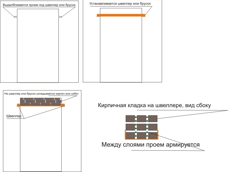

вот у меня стена, в которую предстоит ставит дверь, из сибита, толщиной 25см. вокруг дверного проема штукатурка, если сильно потереть, крошится. собираюсь ставить gerda. я так понимаю, в данном случае, поскольку они бетонируют коробки, это самое разумное?

Счас нарисую как ДОЛЖНО быть и выложу.

Вот как должно быть (примерно)Вы в целом правильно показали на картинках схему.
Два вопроса:
1. Пазы на картинке Уже высоты швеллера, глубина пазов соответствует длине швеллера - как Вы будете загонять в них швеллер?
2. Армировка прутьями осуществляется по ширине только закладываемого проёма или с заходом в основную стену?]

Я ж рисовал примерно
Не технологию, а идую
Пазы такой ширины, какая требуется для бруска или швеллера. некоторые стальную пластину ложат или бетонное перекрытие.
Армирование безусловно по всей длине.
только не прутьями - стальной проволокой - диаметр не заню к сожалению.
Michel_mahon
Я ж рисовал примерноМеталл предпочтительнее дерева (бруска).Не технологию, а идую
Бетонное перекрытие неплохо, но потребует большой грязной работы по выбиванию пазов.
Если швеллер, то легче, чем вываливать стену (паз) на высоту швеллера, проще сделать глубже паз и завести швеллер.
Если со швеллером возиться сложно, то проблема лечится двумя уголками поставленными с одной и с другой стороны - здесь самой пыльной и тяжёлой работы будет менее всего.
Стальная проволока лучше чем ничего, но менее удобна в монтаже и прутья всё же более упруги.
Прутья рулят, тем более, что часто валяются просто на дороге ...
Армирование по ширине кладки - это тоже
лучше, чем ничего, но заведение пары-другой прутков в основную стену даст максимальную прочность, тем более, что это не сложно и поможет в монтаже.
Расположение армирующих прутков (проволоки) лучше не рядами, а хаотично.
Это не из книжки, это опыт собственных рук ...

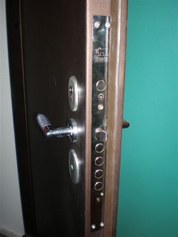

Стоит кремниевская дверь + Esety двухсекционный независимый сувальдно-цилиндровый
третий год, горя не знаю (ттт). Обошлось итого 25т.р. в 2005г. Нареканий ноль.
Звукоизоляция - можно сказать идеальная, даже пришлось поставить аудиодомофон вместо звонка
Второй замок без проблем обходится П-образной тягой (он у меня стоит вверху), а Esety с трехсторонним запиранием расположен ниже. Все работает отлично.
