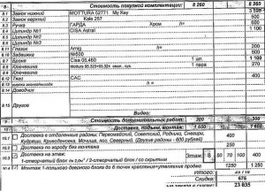

Посчитали мне вот такую конфигурацию, реквизиты фирмы убрал, дабы не сочли за рекламу. Параметры двери опишу тут, остальное в приложении.
"Полотно и короб изготавливаются из высококачественной стали толщиной 2 мм. Полотно имеет четыре ребра жесткости, утеплитель, по периметру полотна установлен силиконовый уплотнитель производства Германии. В полотно устанавливаются: замок трехстороннего запирания, задвижка, глазок, ручка (без их стоимости). «Сложный» короб с двумя пассивными ригелями, два шарнира. Декоративная отделка: с двух сторон полимерное порошковое покрытие (Италия)"
Оцените, пожалуйста, как со стороны взломоустойчивости, так и со стороны стоимости.
Указанный ценник для меня максимальный.
Я не мега-специалист, но на мой взгляд соотношение цена/качество весьма приемлемое.

Нормальный ценник,
я бы только от трехстороннего запирания отказался, но эт меня спецы так научили, что со временем могут с такой системой быть проблемы...

Я тож не особо глубокий специалист, но углублялся в тему.
В пинципе, для этого ценника - оптимально.
Я бы рукоятку не китайскую брал - для тяжёлых дверей такая рукоятка может оказаться слабым местом.
Доплатите пару тысяч, поставьте цилиндр мотуру или аблой тысяч за 6.

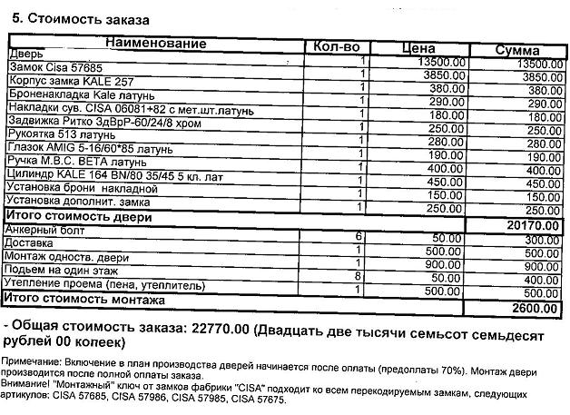

К сожалению, этот ценник максимален. Если вы можете посоветовать более эффективный вариант за эти деньги, буду благодарен.
По Кале. По-моему на этом форуме читал, что необходимо поставить два разных замка. Один цилиндровый второй сувальдный. При ограниченности средств поставить хороший цилиндровый (Мотура, Чиза, Ессети) и турецкий, либо российский сувалдный. Или я не прав?
Опять же повторюсь, если кто либо сможет предложить более эффективную конфигурацию за эти деньги, буду только рад(если есть предложения от конкретных компаний, велком в личку).
И еще пара вопросов. На много ли различаются по взломоустойчивости, та дверь, которую мы хотим купить и тот же Форпост?
Броненакладка врезная ставиться на сувальдный, или цилиндровый замок?
Если у двери внешние петли это сильно влияет на безопасность?

В принципе у вас стоит в смете достаточная сумма на приличный замок, но ИМХО именно ИМХО я бы поменял производителя.
На данный момент из замков в свободной продаже, мне лично внушают доверие только аблой и моттура.
За 4 тысячи можно поставить нормальный цилиндровый замок + броню.
Сувальд за такие деньги я бы не ставил, хотя ему и не нужна броня, он слишком поддается отмычкам в большинстве случаем, да и вообще конструкция примитивней...
А все разговоры об "отсечных сувальдах" и пр -ИМХО тупо реклама...
КОнфигураци более эффективная вряд ли возможна за такие деньги.

Форпост - нормальная дверь. Скорее всего унее будет лучше тепло и звуко изоляция и она будет красивее.
Но.
Толщина полотна у вас 2мм
форпост 1-1.2 мм...
Кому то это критично. Кому то нет.
У вас зщамок за 4 тысячи, а в форпосте замок стоит - стоит около тысячи...
Вывод - за вами, т.к. я сам из форпоста
Петли (если вы имеете ввиду под "безопастностью взломостойкость двери)практически не влияют на взломостойкость. В современных дверях срезав петли ничего не добьешься.
Броненакладка ставится на цилиндровый замок.

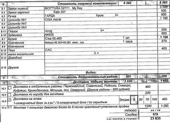

О двери:
Металлический дверной блок 2,0+2,0мм
О двери:

Ну замок получше, на мой взгляд, но пункт:
"доставка, монтаж за 1850... как то сравнимо со стоимостью монтажа китая...
При учете что российскую дверь гораздо тяжелее монтировать....

Ну в общем я бы второй вариант выбрал
Из-за природной жадности

Полотно не пофиг.
Втыкать непосредственно консервный нож в полотно - глупо. Нож - он режет. Прорубить проще парой ударов зубилом. Потом вставить нож

По Кале. ... читал, что необходимо поставить два разных замка. Один цилиндровый второй сувальдный.Хорошие мысли читали, правильные.
Прав.
По Вашей спецификации я понял, что у вас замковый механизм Кале, а цилиндр Чиза.
Если так, то вы выбрали идеальный бюджетный вариант.
Ведь, замковый механизм это просто задвижка, а весь смысл взломостойкости в цилиндре и броне, а цилиндр у Вас Чиза, броня - тоже.
Не вижу смысла переплачивать за замковый механизм.
Я бы ещё цилиндр на Мотурровский поменял (дешемше они и их меньше по городу).
На много ли различаются по взломоустойчивости, та дверь, которую мы хотим купить и тот же Форпост?Побойтесь бога ...
Вы хорошо оперируете признаками взломостойкости двери - найдите их в Форпосте ...
Броненакладка врезная ставиться на сувальдный, или цилиндровый замок?На цилиндровый.
Я родителям в Интерио на мотурровский цилиндр поставил и бронь нечизовскую, нефирмовую, а дешевле (реально разницы никакой) - ещё сэкономить можно.
Хотя, у них это вторая броня ...
