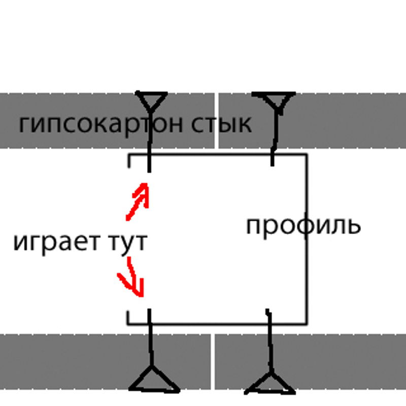

Добавлю свой вопрос ... в новой квартире играют перегородки из ГК ... см. рис.
вопрос ... как можно это вылечить без полного разбора стен и прокладки бруса в профиль?

как можно это вылечить без полного разбора стен и прокладки бруса в профиль?второй слой гк, со стыками по другим профилям

1. Протянуть имеющееся.
2. Накрутить поверху второй слой в шахматном порядке.
3. Ну и, возможно, в местах где планируется что то вешать сразу предусмотреть усиление/закладные.
