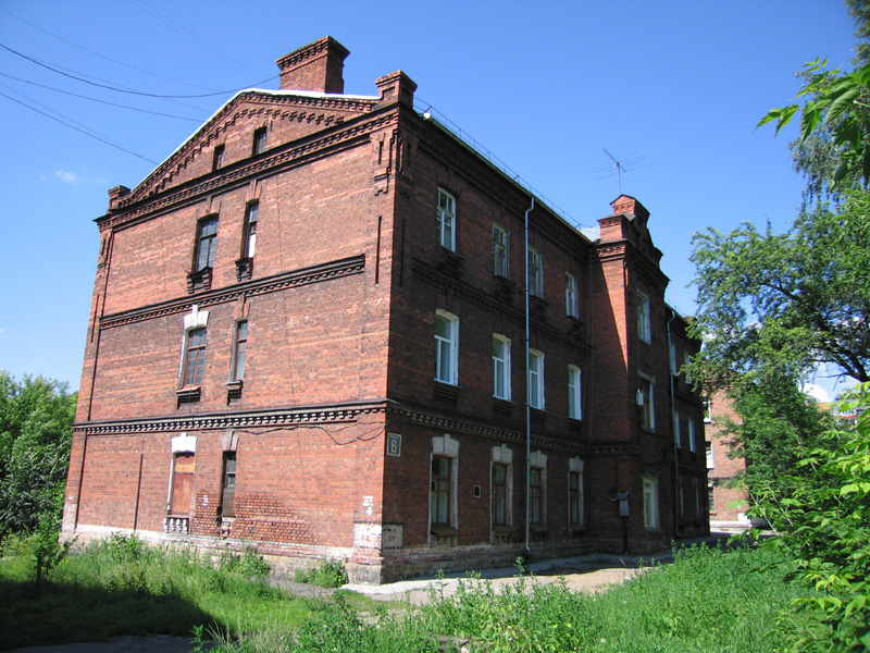

всем доброго вечера. у меня очень нестандартная ситуация по окнам. дом-памятник архитектуры,окна там тоже как бы памятник.но они ,конечно,совсем старые. а я хотела бы поменять их на такие же,но новые. то есть это не евроокна. и куда мне податься теперь???

Сначала - получить Паспорт Фасада.
Потом - с этим Паспортом - к столярам. Хорошая столярка не хуже современных "евроокон". У Вас окна в соответсвии с новым постановлением правительства НСО должны быть ТОЧНО ТАКИЕ ЖЕ как были.
П.С. окна второго этажа - 110% заставят снять. Рисунок фасада - это окна на торце здания.
непонятно мне только одно - пере тем, как получить Паспорт фасада - необходимо привести фасад в первоначальный вид, а как можно привести окна к первоначальному виду без Паспорта? это мне не понятно.
Делали окна со стеклопакетом в памятники истории и архитектуры. Внешнее сходство достигается за счет установки деревянных раскладок на стеклопакет.
mariuka
у меня есть охранное свидетельство. там написано,что нужно привести окна в первоначальный вид-мне досталось одно пластиковое окно. надо его выдергивать и ставить деревянное. ну,и второе в плохом состоянии. а,еще маленькое есть,простое,прямоугольное.а столяров хороших не посоветуете мне?
нет,мне не подходит такой вариант,я хочу настоящую реконструкцию сделать,пластиковые окна на старом доме смотрятся ужасно,на мой взгляд

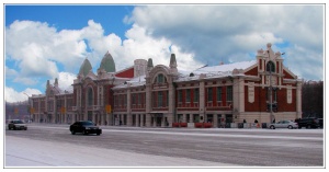

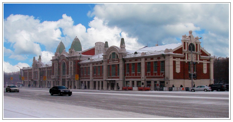

нарыл на Яндексе по запросу "деревянные реставрационные окна"
а вот еще
может кто в Новосибирске сможет повторить такое - сейчас , это будет РЫНОК , и кто первый - тот и будет на нём рулить
В связи с этим нами освоен абсолютно новый тип окон - реставрационноное окно. Такой тип окон был разработан совместно с Центральными научно-реставрационными проектными мастерскими (ЦНРПМ) при Министерстве культуры Российской Федерации. Окно состоит из двух рядов створок. Первая, выходящая на фасад здания, представляет собой евроокно с двухкамерным стеклопакетом 44 мм, с обработкой фасада реставрационного окна профилями и калевками, воссоздающими исторический стиль, характерный для русской усадьбы XVII-XVIII века. Второй ряд створок с обычным стеклом 4 мм, либо повторяет конструкцию и интерьер старых створок, либо выполняется в соответствии с общим интерьером новой квартиры или дома.взято тут
Такие деревянные оконные блоки, с одной стороны, соответствуют современным технологическим разработкам, теплотехническим нормам сегодняшнего дня, а с другой - воссоздают красоту архитектурного стиля XVIII века как со стороны фасада, так и со стороны интерьера особняка.
Экземпляр именно такого оконного блока будет установлен при реконструкции городской усадьбы XIX века, по адресу Москва, Рюмин пер., 2/16.
По оценкам экспертов, реставрационный тип окон идеально подходит и для замены окон в так называемых «сталинских» домах - со значительной толщиной стен и большой глубиной оконных проемов, что позволяет жителям «старой» Москвы сохранить привычный стиль интерьера в сочетании с европейским комфортом.

С одной стороны, сохранен исторический облик здания, с другой - соблюдены современные требования по энергосбережению
