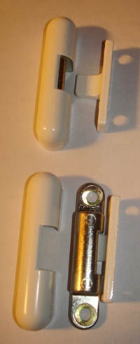

Новолитовская балконная дверь неплотно прилегает к раме по линии между шарнирами. И в образовавшуюся щель свистит сквозняк. Фурнитура просто поворотная.
Предлагают установить какой-то прижим. Хотя просится установка либо третьего шарнира, либо поворотно-откидной фурнитуры.
Что посоветуете, спецы.
1. вариант, проблемы с геометрией
2. вариант, не поставили средний прижим, поставить, проблема решиться

Нечто вроде прижима есть. Изнутри пластмассовые штучки типа клыков. Якобы должны зацепляться и притягивать створку. Не цепляются.
Новолит предлагает поставить наружный прижим металлический. Это пожет спасти ситуацию?
Дядя Ваsя
Дожимы.
Что из себя представляют эти дожимы.
ну поставят, поможет хорошо, не поможет будем дальше думать.
ghjdjkjr
На коробке крепится типа скобы, а на створке - пластина-"язычок", который входит под эту скобу при закрытии.
Не знаю, как на пластиковых, а на деревянных окнах дожимы обязательны, при высоте створке 1000 Если надо могу уточнить высоту, На балконной двери - мы устанавливаем два дожима.

нет там все горащдо проще, двух составной прижим, одна часть на раме, другая на сторвке, ставиться на готовом окне, по два самореза в раму и створку. ввернтые петли используются дл других целей.

... надо помочь с приобретением дожимов - и все дела....
Если такие, то они уже есть.
Неужели это будет работать?
ghjdjkjr
ага они, должно два стоять
