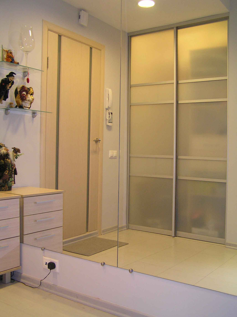

Можно и в сибитовые стены закрепиться. У меня одна из стен в которую закрепляли полки и вешалку была из сибита. Обратитесь в Сезам, там хорошие дизайнеры, сделают Вам отрисовку внутреннего заполнения гардеробной и шкафа по Вашим размерам, а там посмотрите. Можете посмотреть, если интересно, в прикрепленном файле у меня дома в коридоре небольшая гардеробная (только фасад)
