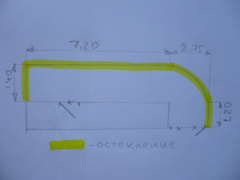

Требуется остеклить балкон.
Размеры и вид в приложении.

Вот нужно стеклить балкон.Это удовольствие обойдется 30-40т.р. в зависимости от Ваших пожеланий в конструкции.В стоимость входит ал.раздвижка, крыша профнастил,наружняя обшивка парапета сайдингом. Со дня заказа - за 10раб дней всё будет готово.

Требуется остеклить балкон.По вашим размерам (высота не указана) примерная стоимость алюминиевой раздвижной конструкции думаю будте 33-38т.р. По отделке - параллельно идет топик.. Можно по нему определиться. Если интересует конкретика - в личку.))
