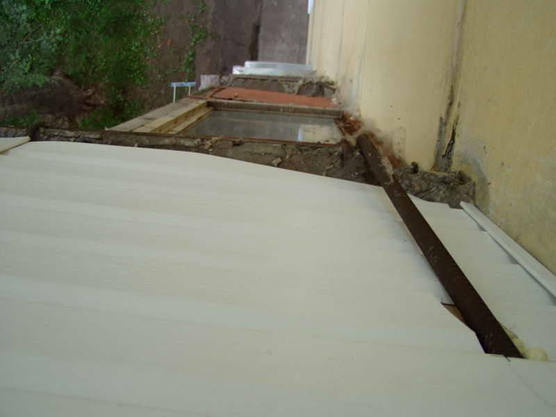

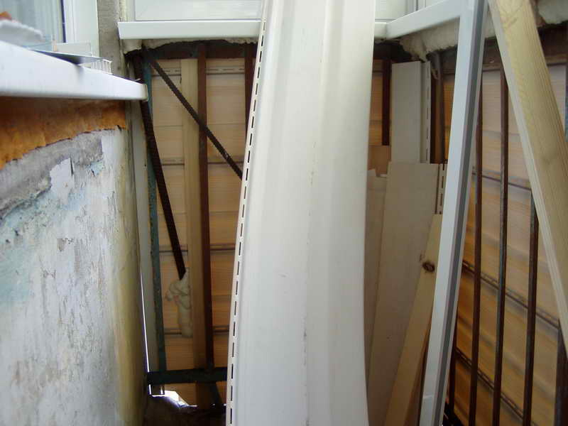

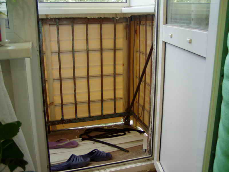

А я бы не рекомендовала АлСистем , и тем более монтажников, которые там работают.
Застеклили балкон, алюминий, три створки, 5 этаж в панельке, есть очееень много претензий
1. Выпала одна из створок (хорошо, хоть ни кого не убило и не покалечило)
2. сайдинг сделали не до низа, большие щели внизу
3. монтажники подпилили с одной стороны арматурные распорки, удерживающие балкон .... как так???
Будем надеяться, что все исправят, но в любом случае жалко время и нервы

А что? тот металлеский уголок убрать было нельзя?
У вас балкон собственно не доделан.
Зарезать и установить снаружи сайдинг особенно на кривом как у Вас перекрытии весьма непросто.
но в общем видно что сделано по самому экономичному тарифу, уж не знаю сколько там платили...
Вы претензии свои сформулировали? менеджерам передавали?
alyssum
металлический уголок - это Вы о чем?!?
о том, что держит балкон? ээээ, уж не Вы ли случайно монтировали этот балкон?
Про то что не доделан - согласна, он не доделан, и не будет доделан, пока все это не исправят.
По поводу бюджетного варианта - а что, монтаж, тоже можно сделать по бюджетному варианту? странно, мне это не озвучивали. А стоило мне это счастье 28 т.р.
fensterbau
Едкий Калий
У Вас на фотографии все очень хорошо видно - уголок там лишний.
Жаль что Вам не озвучили все варианты монтажа.. тогда полагаю Вы смогли бы сделать устраивающий Вас выбор.
К сожалению многие менеджеры работают по принципу "предложить все подешевле" чтобы клиент не ушел к конкуренту... А в результате получаем "все окна одинаковы".
Дайте монтажникам закончить работы, озвучте Ваши претензии руководству фирмы. Потребуйте от них устранения.
А почему уголок то сайдингом не закрыли? Его ведь можно было оставить внутри балкона, а не снаружи.
alyssum, что то странное у вас изображено. Мне монтажники АлСистем сделали всё и сразу, в течение 6 часов. Были сделаны даже мельчайшие детали, наподобие того, что запенили мелкие отверстия, образовавшиеся при выпиливании в вагонке (при внутренней отделке, в процессе обхождения "препятствий" в виде всяких уголков).
Может быть, вам не АлСистем балкон ставит?
поверьте, это не все фото которые показывают "корявость" монтажа! Это именно "АлСистем", собственно после Вашего сообщения и захотелось поделиться впечатлениями с другими людьми. Монтаж произведен просто УЖАСНО, в местах где запенено, практически везде можно увидеть улицу, про сайдинг молчу, так как все видно на фото, ну и сам факт того, что одна створка просто упала на улицу, о чем то, да и говорит. А монтаж они, кстати, делали 2 дня
А почему уголок то сайдингом не закрыли? Его ведь можно было оставить внутри балкона, а не снаружи.И меня мучает этот вопрос

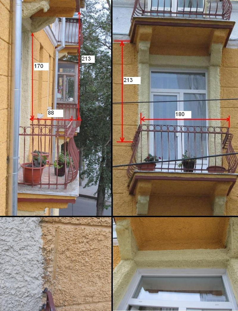

Всем здравствуйте!
Уважаемые форумчане, хотелось бы выслушать ваши рекомендации по остеклению моего немного нестандартного балкона. Посмотрите пожалуйста фото.
Вот какие моменты не ясны:
-каким образом установить крышу. на фото видно что установке крыши вверху мешают декоративные элементы фасада дома - как с ними быть? неужели срезать? или может имеет смысл крышу не делать а выполнить остекление прямо до балкона этажем выше, его низ обрамлен металлическим уголком по периметру - чем это может быть чревато?
-очень переживаю как будет примыкать оконная рама к стене дома, на фото видно что она вся в мелком камне, т.е. не ровная. балкон смотрит на проезжую часть, оч. много пыли и шума от дороги, в этой связи шумоизоляции хочу уделить особое внимание, чтобы никаких щелей и зазоров не было. не пеной же замазывать, не красиво будет.
-каким материалом заделать металлическое ограждение балкона? может профиль из нержавейки изнутри по периметру пустить а затем ибшить деревом?, не предвтавляю как и чем можно зашить его снаружи, т.к. оно все изогнуто.
-что в данном случае будет практичнее: аллюминий или пластик? я особо в этом не разбираюсь, единственно, что пластик, как мне кажется, выглядит поэстетичнее
-я правильно понимаю, что по бокам нельзя делать глухие створки, иначе как его мыть то снаружи потом?
-Приблизительная стоимость монтажа под ключ (алюминий/пластик) - размеры все на фото.
-последний, и наверное самый важный вопрос - куда обратиться для остекления балкона, работа не простая и здесь нужны квалифицированные монтажники. уже думал звонить в АлСистем, который здесь хвалили, но потом увидел выложенные пользователем alyssum фотографии "качественного" монтажа этой конторы, это просто жесть...такой работы даром не нада, а тут еще и ценник космос просто. Очень не хотелось бы отдавать не малые деньги за откровенную халтуру.
Спасибо за внимание!

тут вопрос не в цене. вопрос в том кто возьмется и как потом будет.
Я так понимаю что здание старое.. насколько важно сохранить парапет?
можно сделать "от пола" внутри парапета , сверху подвести к пилонам, пилоны изнутри закрыть отделочным пластиком. больше ничего в голову пока не приходит. пятницо.
Если кто скажет "40 кусков круто я сделаю дешевле" - я отвечу - делай. 40 -ка мало будет мое ИМХО.

10200 консрукция (грубо)А демонтаж старого остекленения дополнительно оплачивается? Сколько это примерно?
монтаж около 4000
доставка 600
подъем на этаж 90 руб/этаж. У других может быть другое ценообразование. но в приципе в 14500-15000 уложиться можно. причем уровень цен определяется ценами на комплектующие...то есть у всех одинаков.
насчет грузроподъемности бетонной плиты - меня извините - но я здесь не специалист. Полагаю что лучше всего написать заявление в управляющую компанию с требование ремонта Вашего балконного перекрытия = они сами экспертизу проведут. И если все нормально с прочностью - напишут грамотную и аргументированную отписку

Дом сталинка, 52 года выпуска, перекрытия в нем деревянные, хз из чего сделан сам балконный выступ. А парапет разве можно спиливать? так то мне он не нужен абсолютно, кривой весь. Не может быть такого, что он помимо роли ограждения еще связывает выступ балконный со стеной дома, для уменьшения нагрузки на выступ?
Может все-таки пилоны эти сантиметров на 10 подрезать и запихать туда крышу?
