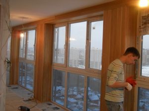

Есть лоджия.
Хотелось бы ее застеклить. Утеплять совсем (до уровня комнатной температуры) не планируется, но хочется, чтоб температура была не ниже нуля зимой.
Вопроса 2.
1. Алюминий или пластик?
2. Если потребуется дополнительное утепление стен и потолка - как ставить окна? Ведь при утеплении толщина стен увеличится, соответственно размер проема уменьшится.. Надо как-то вес это грамотно сделать, чтоб потом утеплитель окна не закрывал...

Дешевле/дороже - не принципиально. Думаю, там не будет принципиальной разницы, а 20-30 % ради такого дела - не есть решающий фактор. Больше волнуют теплоизоляционные свойства. Хватит ли алюминия для того, чтоб температура зимой была ок 0?
Про стены/окна.
Сейчас стены - просто панель. Если лоджию утеплять - на панель изнутри надо будет нашивать некий утеплитель. Который съест сколько-то пространства по всей стене. И при этом перекроет часть проема. Если окно будет уже стоять - утеплитель перекроет часть окна. Нашить на стену перед установкой окна брусок, размером равный толщине предполагаемого слоя утеплителя?

На мой взгляд, у пластика теплоизоляция лучше алюминия. Это раз. Стены тоже надо утеплить до установки окна - это два. Под окном уложить слой сибита - это три. И САМОЕ ГЛАВНОЕ - самый маленький и простой обогреватель. Без него температура будет на 5-7 градисов выше забортной, хотя... У моих родителей лоджия застеклена так называемыми "автобусными" рамами, популярными в середине 90-х, теплоизоляции нет, но из-за того, что окна выходят на юг зимой при минус 25 в солнечную погоду на лоджии вода не замерзает.

Есть более кардинальные варианты преображения лоджии.Какие есть варианты по утеплению стен? Я предполагал нашить бруски, уложить между ними минераловату и зашить все это сверху рейкой/фанерой. Но как на это потом крепить окно?
сделал обрешетку и утеплитель, а облицовку делал после установки окна. Когда замеряли - ширину окна замерили по обрешетке, а не по стенам. Бруски 3 см. Те бруски, которые мешались при установке - подрезали по месту. Чтобы утеплитель не махратился в ожидании окна - сверху набил пороизоляцию. На потолок наклеил пенопласт и брусок сверху - тоже до замеров.
Окно прекрасно держится на пене, а анкерами только фиксируется.
Обшивал уже после установки окна. Потолок - белая пластиковая панель, стены - панель МДФ 14 см. Зимой до -20 лоджию не закрываем - там тепло и так. Не закрываем потому, что в комнате слишком жарко получается. Ниже -20 приходится уже закрывать, она вымерзает и до весны уже не открываем ( только на проветривание).

А на месте оконного проема я бы прикрутил широкий брусок примерно 50х100, чтобы большая сторона являлась основой для обшивки стен.
Но вот фанеру надо будет еще чем-то общивать, а это еще уменьшит ширину лоджии. Рейки по-моему на любителя, к тому же хорошего качества они будут дороже, нежели панели МДФ, как предложил Scyr. Хотя с рейками будете как в сауне.
А на месте оконного проема я бы прикрутил широкий брусок примерно 50х100, чтобы большая сторона являлась основой для обшивки стен.При утеплении для правильной установки окна в проем используют расширитель профиля нужной ширины,хотя в вашем случае это не обязательно. Может все-таки решитесь на полное утепление? Ведь за почти те же вложенные средства вы получите дополнительную жилую площадь. Разве лишнее?:)

По теме: У родителей утелляли так: на боковые стены и пол пенопласт 50 мм в два слоя, на переднюю стенку сибит, плюс слой пеноспласта, на потолок пенопласт. Все стыки, особенно углы, пропенивали макрофлексом. На стену сверху гипсокартон, заклеили обоями. На пол ламинат, на потолок плитку потолочную. Делали из того, что было, поэтому потеряли достаточно площади. В продаже есть плиты оранжевого цвета, (название только забыл :o) похожи на пенопласт, но значительно плотней. Говорят у них теплоизолирующие свойства намного выше. Да и работать с ними удобней. Сделали в январе, полет нормальный, никто не замерзает.
Да, чуть не забыл. окно пластиковое. Алюминий поставили на балконе - раздвижная такая конструкция. Мне кажется тепло он вообще держать не приспособлен, только как защита от воды и пыли.

У меня на лоджии не железные перила, а бетонная плита с дырками. К ней поставил 5 см пенопласт, запенил по стыкам. Потом брусок 50-й вертикально, на него рейки под панели. Между панелями и пенопластом - минвата. Все это дело сверху накрыл доской 35 мм, широкой, которую прикрепил на бруски и бетонную панель-перила ( сразу выставил ее в уровень) . Вот на эту доску поставили окно, плюс еще подоконник получился, где-то 10 см. Пол - брусок 50, между ним пенопласт, стыки запенил. Потом ДСП и линолеум.
