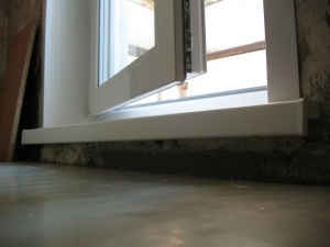

всем привет! поставили через БФК первое пластиковое окно в жизни. ранее никогда еще не ставили, поэтому толком сами не знали что нужно выбрать правильнее, на что обратить внимание при установке монтажниками и как правильно в принципе.
выбор пал на окно и балконную дверь в зал.
после монтажа, я усомнился, правильно ли так.
они сделали порог у балконной двери, таким образом, что он не в ровень со стеной, а выступает, дальше, как бы часть висит в воздухе, и плинтус получается спрятан под ним.
я думаю что это не совсем правильно, скажите как у вас пожалуйста?
Алексей, эЭто нормально. Порог по сути выполняет ещё и функцию подоконника снизу. Но всё зависит на сколько он свешивается.
Действительно, фото бы не помешало.
надвисает (выпирает) он над полом на расстоянии 7 см, также как подоконник у окна, не уверен должно ли быть так и не опасно ли на него наступать? фото прикрепляю..
По моим визуальным соображениям - рано или поздно он (в таком состоянии) под нагрузкой треснет и сломается (нижний край, обычно, упирается в пол). Под порог по всей длинне забить кусок доски (40 мм) на ребро, подобрать по высоте, вырезать и запенить. Будет надёжно!
Вопрос риторический: почему не сказале о недостатке при приеме работ?

Вылет 7см - это многоговато, но не критично, так что вариант с подпирающей доской возможен и далее - плинтус (здесь вопрос должен рассматриваться с эстетической точки зрения) А с противоположной стороны подоконную доску не обрезали, или там тоже вылет?

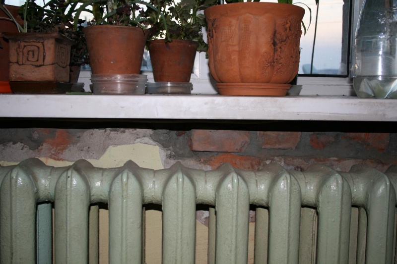

Специально сейчас померил
- на подоконниках вылет свободной части 22см (но там и нагрузка небольшая - цветочные горшки), а на балконных порожках вылета нет совсем.

Вот как это выглядит на фото (глубина ниши 22см), пену я, правда, убрал и заделал все кирпичами и раствором. Как видите, прогиба нет даже по длине.

А вот как это выглядит сверху - линейка отмеряет 22см подоконника. Если приглядеться, то в открытой части видна головка шурупа, которая фиксирует профиль и подоконник (таких фиксаторов по 3-4 на каждое окно).

Да все у Вас по правилам!!, (а я уже стал офигевать про выступ в 22 см.)
Подоконник выступает от уровня стены не более 7 см!. Или как ориентируются монтажники - не более половины отопительного прибора (на втором снимке это отчетливо видно) А 22 см - это глубина нишы. У Вас сталинка?

Вот как это выглядит на фото (глубина ниши 22см)У меня такая же картинка. Подоконник (Мюллер) прогибается неприятно. Прыгать на нем своей тушей я не собираюсь, но все-таки хотелось бы чем-нибудь укрепить. Может, посоветуете что?
