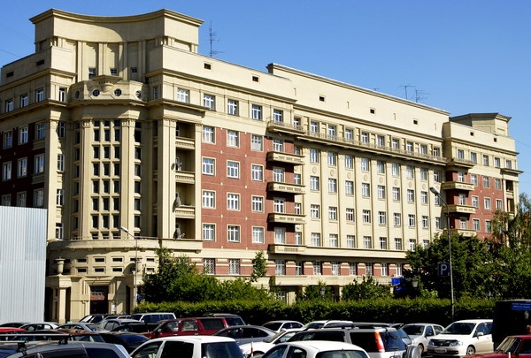

А все-таки зачем Вам глухие створки? - квартира в 100-ом доме,памятник архитектуры. И если к окнам, выходящим во двор, требований от комитета по охране памятников нет,то к окну на фасаде (1 шт) - требования жесткие. По внешнему виду оно не должно отличаться от запроектированных ранее.

Хотя бы рисунок может быть? - наверное о разных, вот фото
Верхняя часть трех-створчатого окна нужна глухая. Я конечно понимаю,что можно сделать створку до самого верха окна,сохранив в принципе саму форму его согл-но проекта,но наше окно - балконное, там и так узкая дверь, и делать ее до самого верха,значит ширина профиля будет будет более широкой, а ширина самого стекла более узкой,мы такого не хотим. Не хочется наблюдать,что окно из одного профиля состоит.
