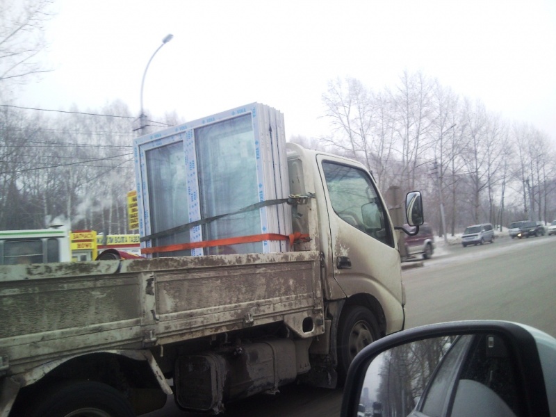

Я думал только Оконика может отморозиться и привезти окна с петухова на Учительскую в навалку, в газели, а оказывается кто-то еще интереснее задуряется
пирамиды выходят из моды
Потом наверное вопрос о том, почему привезли поцарапанные окна со сколами и прочими последствиями совсем будет неуместен
нашли новую статью экономии)))
хотя когда отгружаем в жд вагон сборный груз, то из окон еще нетакие накидывают кучи (((
