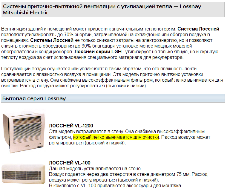

а где вы взяли цифру -10? год эксплуатации в азии нареканий не вызвал, конечно там минусы не сибирские, но точку замерзания оборудование проходило, все в порядке.
На сайте Mitsubishi никакой информации нет, но вот на этой страничке можно скачать каталог систем кондиционирования и вентиляции 2008 в .pdf (20Mb). Там о Lossney есть все. А именно - для настенных и подвесных -10...+40C, для канальных -15...+40C.
Вы в свое время давали мне наводку на Lossney, я подробно разбирался с ней и аналогами. И отказался как раз из-за температурного диапазона (зимой до рекуператора все такие системы требуют предварительного подогрева воздуха, сами понимаете, какой мощности нужны калориферы, и сколько обойдется их эксплуатация). Выбрал "Статвент" (клапаны уже поставил, материалы для вытяжки купил, но пока еще не смонтировал). По отзывам в сети в -30 проблем не было. Поставщики сказали, что в -40 приходилось клапаны прикрывать.

Короче, если есть желающие заплатить за Lossney штук 11 и поставить эксперимент зимой - пусть пишут здесь весной...
но эту задачу тоже можно решить была бы задача в смысле заказ (хороший).Да давайте уже на пальцах прикинем... Какая потребуется мощность калорифера для того, чтобы подогреть воздух с -30 до приемлемых для Lossney -10? Вы, думаю, лучше меня сможете посчитать. А я уж смогу посчитать, во сколько это обойдется.
К примеру, у Марты потребляемая мощность на подогрев 800Вт. Предположим, работает эта Марта при -15 зимой круглосуточно с подогревом. 24*0,8=19,2Квт/час. 19,2*1,24=23,8руб в сутки. 23,8*30=714руб в месяц. Три Марты в трех комнатах - 2112 руб в месяц. Вы считаете подобные затраты на вентиляцию приемлемыми? Я - нет.
А если -25? Марте надо на входе -20, сколько обойдется подогрев до -20 - в рублях, в дополнение к предыдущей цифре?
А за подогрев воздуха, получаемого из форточек, я заплачу "Энергосбыту" фиксированную сумму. Кстати, в моем конкретном случае - я плачу эту сумму, но вынужден на радиаторы терморегуляторы прикручивать, чтобы от жары не расплавиться. Вот такая экономика вопроса... И в силу экономики заказ не очень хорошим выглядит.

Алексей! Вы сами убедились в экономике вопроса. Действительно греть 100м/3 в час это при -40град С за бортом требуется нагреватель в 2,2 квт. Очень дорого. В Марте к сожалению нет рекуперации ( обмена) энергией входящего воздуха с выходящим. В Лоссней есть ,КПД 70%, но нет подогрева как в Марте. Если встроить подогрев в канал входящего воздуха для лосснея то мощность обогревателя в самый сильный мороз составит не более 600 вт. А это уже дешевле. Кроме того летом она будет так же проводить теплообмен, снижая температуру входящего воздуха. Именно это я и предлагал Вам как техническое решение. Успехов Вам.
Я не Алексей. Это раз.
Два. Экономические расчеты даже для 600Вт, работающих в течение месяца, сами сможете сделать? Не забывая о том, что за отопление платится _фиксированный_ тариф.
Три. Еще раз говорю - согласно паспорта рекуператор Lossney справляется с воздухом не холоднее -10С. Какой мощности всё-таки потребуется калорифер для подогрева воздуха даже на 10С при известной пропускной способности Lossney?
Четыре. Каков будет экономический эффект работы рекуператора летом?

я же сказал, дополнильный нагрев 600вт/часприусловии -40 град С, ЕЖЕЛИ БУДЕТ-10- 15ТО НАГРЕВ МОЖНО ОТКЛЮЧИТЬили поставить контроллер.За Алексея извини не узнал.
летом рекуперация помогает снизить температуру поступающего воздуха выше комнатой на3-5 град.
Три-пять градусов - после 27 особой роли не играют, все равно без кондиционера не обойтись.
Короче, с экономической точки зрения (принимая во внимание, естественно, фиксированную плату за отопление) такие системы, увы, не выгодны.
А Вам, если интересна эта тема для разработки - присмотритесь к этому самому "Статвенту". А именно - к клапанам. Которые продаются по 80 евро! Что-то у меня большие подозрения, что себестоимость этих клапанов в районе 10 евро при мало-мальски серийном производстве (только лишь оголовков! остальное - готовые изделия).
