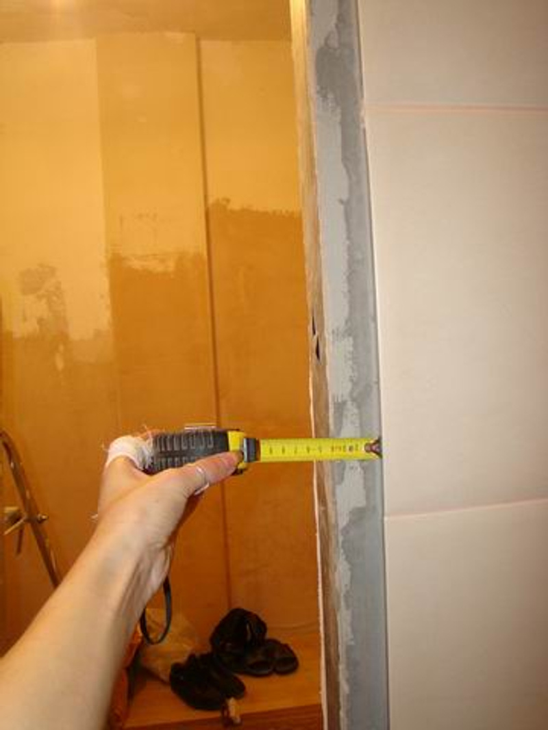

1. Существуют ли такие наличники, или как они там называются, чтобы закрыть вот такую вот недоделку шириной 4 см (фото 1)

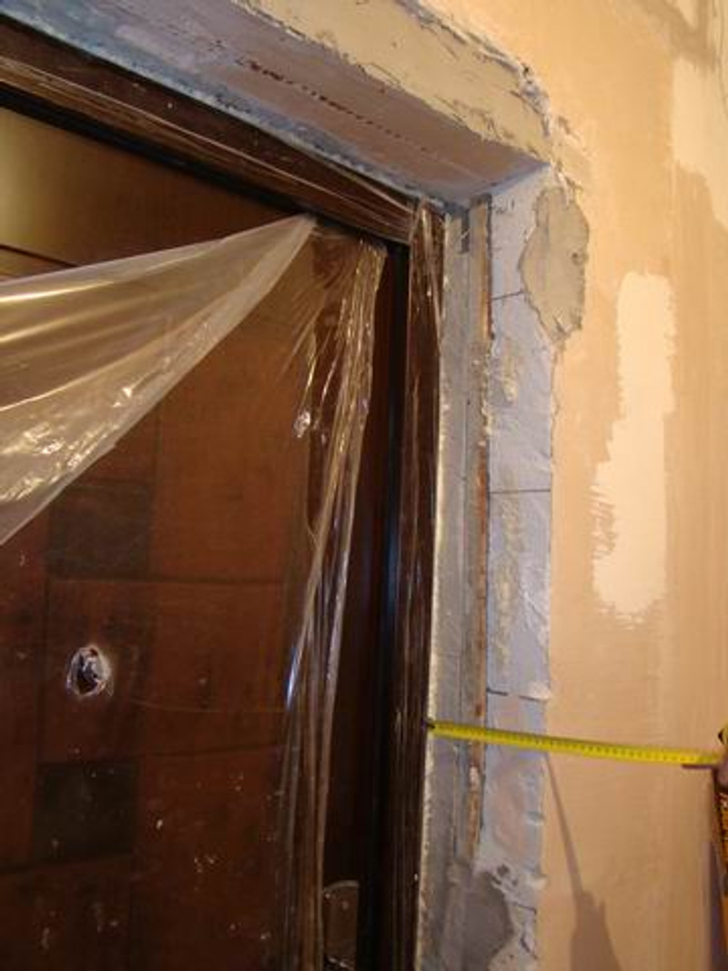

2. При установке входной двери чуть не разрушилась квартира. Строители подправили немного, но что делать дальше с этим я не понимаю. Хотелось бы своими силами. Не шпаклевкой же это замазывать.. Подкиньте идею, будьте добры. (фото 2)

Есть такая штука - добор называется. Спросите в магазине - Вам все раскажут. Нужно только цвет подобрать.
А возможно ли технически листами ЛДСП закрыть? вырезать по размеру и прифигачить как-нибудь? Извините за мою терминологию =) Или это будет некрасиво?
БестолКошка
мы деревянными брусками вровень со стеной закрыли, наличники не стал приделывать, у нас глубина см 10.

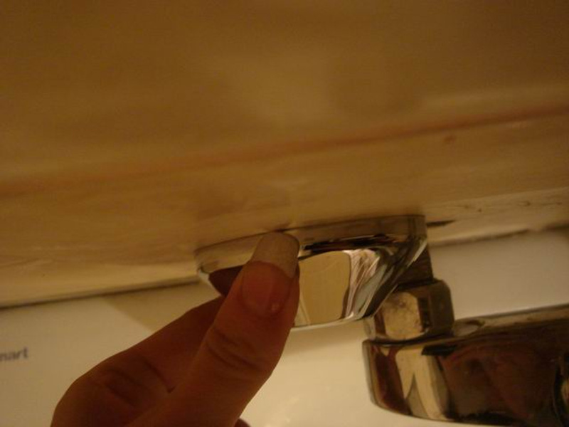

Первое фото - это изнутри ванны. Дверной проем. С одной стороны плитка выложена не до самого конца, ибо резать такие узенькие полоски было лень и жалко плитку. Оставили так, в надежде что у межкомнатных дверей идут широкие наличники. А теперь вот засомневалась..

Деревянные бруски? А это нормально смотрится? Я как то себе не могу представить..нормально :), типа дверной коробки и покрашено в цвет остальных коробок/дверей.
По первой картинке....докупить и доложить кафель. Остальное полумеры - хорошего результата не будет
По второй...вариантов масса. Ка уже было сказано - добор..но это дорого. Можно заштукатурить. Можно выложить кафелем. Можно отделать гипсокартоном.
А гипсокартоном? Набивать направляющие надо или можно его прямо к стене прикручивать? Просто если набивать направляющие, это "съест" дверной проем на 12 см.. А вот кафелем.. Ммм.. у меня порожек выложен кафелем, думаю будет в тему еще это отделать.. Тем более что кафель остался темный.. А в ванну обязательно докупать? Т.е. таких широких наличников не существует?
нет, не существует. скажу больше...ставил дверь...вверху не хватило 3 мм....сильно подрезали...докупал 2 плитки и меняли.
по гипсокартону....есть такая технология....берут дюбель-гвозди...делают из них маяки...все выставляется по уровню....дюбеля прихватываются клеем для гипсокартона...Перлфикс называется. Потом на этот-же клей приклеиваются листы гипсокартона. от 0 до 50мм перепада можно спокойно регулировать.

1. Нличник у дверей 5 см, моэтому естьв ероятность, что в ванной хватит закрыть.
2. В коридоре у себя мы отделали откосы стеновыми панелями, получилось отлично...

Еще гипсокартон замечательно клеится на гипсовые шпатлевки - фюгенфюлер, скала, геркулес и т.п. Отрезки листа, наложенные на шпатлевку, регулируются с помощью уровня. Можно обойтись и без шурупов.

Зачем мне муж, если я могу сама? Короче больше всего мне понравился вариант с кафелем. Так и сделаю наверно, благо материал есть.. Всем спасибо за идеи и за мое просвещение!

Если быть точным, то коробка имеет толщину около 3 см + не забывайте что остается зазор на пену..минимум 1 см. Это при условии что проем сделан точно. Вы промерьте дверной проем. Выбирите двери. Просчитайте как они встанут...а там уже решайте что делать. Не исключено, что кафель еще и за стену набегать будет. Кстати...наличник - это такое красивое наружное оформление окна...а то про что речь..называется опанелка

понятно. Только у меня там такой нюанс - перепады в глубине в районе 10-15 см.. Т.е. не так всё шикарно как на фото. Я представляю сколько надо клея.. Вернее даже боюсь представить)) Чем бы это всё выровнить, чтобы подешевле вышло?

Если у вас есть локальные выбоины в дверном проеме, то лучше всего вырезать по размеру отрезки гипсокартона, посадить его на гипсовую шпатлевку и получите ровную поверхность. Или уж штукатуркой или Скалой в несколько слоев выводите поверхность.
Тогда однозначно штукатурить...или гипсокартон...
Оказывается всё не такое прочное как выглядит.. Мне когда ставили металлическую дверь чуть не разламали всю стену. В срезе видно что она состоит из непонятных блоков, которые крошатся ногтем просто.. Ну и соответственно стало всё рвано и некрасиво.. Чтож.. спасибо за варианты, на выходных буду творить

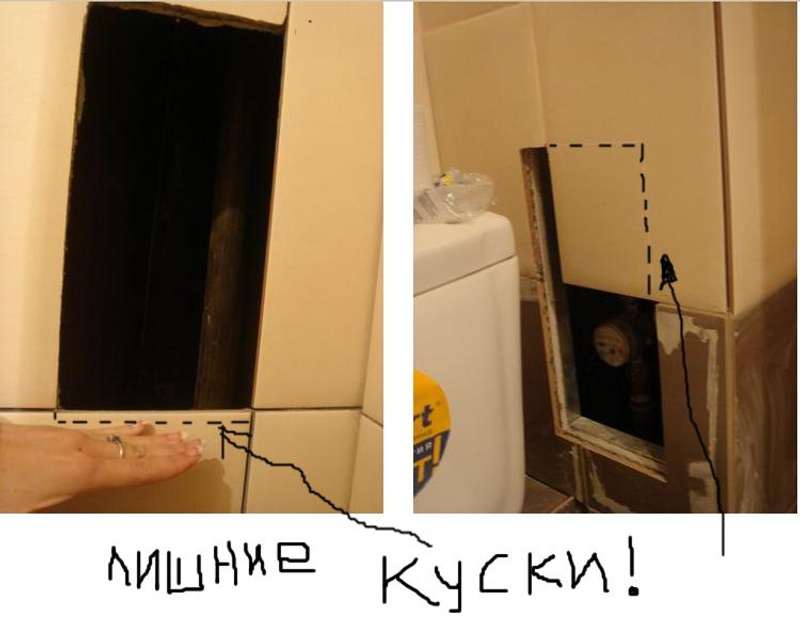

Подскажите, чем можно вырезать отверстия в наклеенном кафеле. Пожалуйста варианты чем это делается. Чтобы не пришлось брать в аренду электроинструменты, не искать мускулистого мужика.. Чтобы я сама взяла и сделала. Спасибо.

Еще одна проблема. Не знаю как называются эти штучки, кот. нужны чтобы скрывать недостатки труб и кафеля, но они оказались не по размеру, потому как сначала работал сантехник, он подвел трубы, сделал разводку.. А затем это всё зашилось листом ГВЛ, чтобы стена была поровней и влагу лучше удерживала. Соответсвенно длина труб от стен стала короче. Наклеили кафель и теперь они вообще не по размеру, т.к. резьбы не хватает.

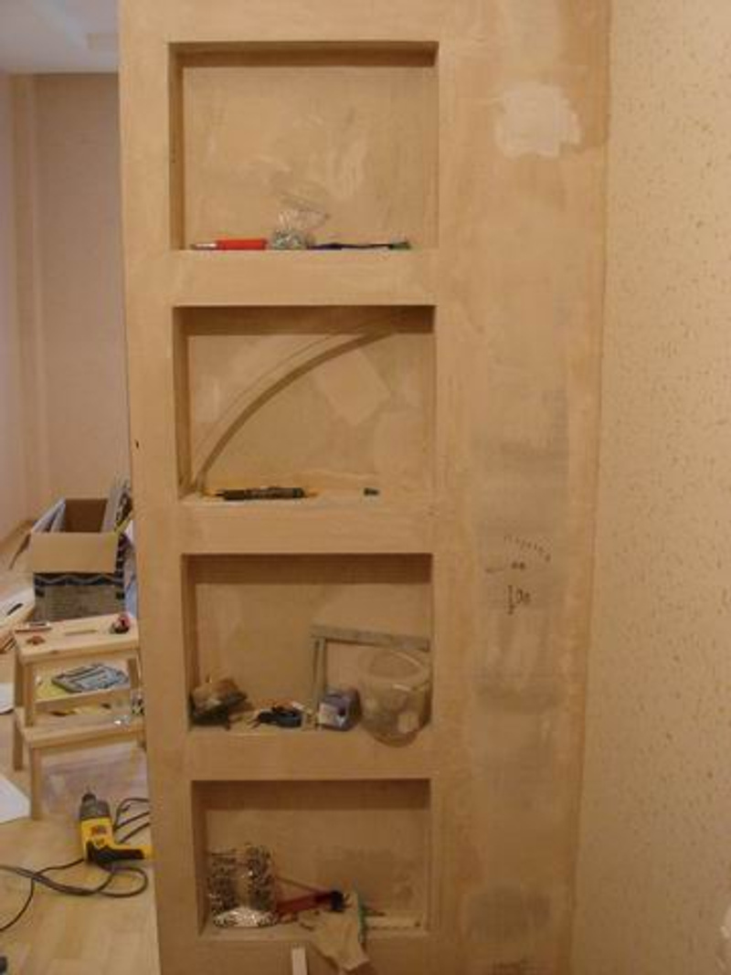

Гулять так гулять.. Посоветуйте чем можно украсить эти "ниши", которые были сделаны из чисто декоративных целей, когда уменьшался дверной проем. На стенах будут обои, а чем украсить эти окошки?

а ниши-то в каком помещении - гостиной, коридоре...?
1. по кафелю не решишь вопрос только разрезать сначала а потом клеить, самый простой вариант взять плитку съездить в практик какой нидь, там огтрежут как надо...

3. я бы ниши обклеил изнутри темиже обоями, в верхний часть вставил точки для подстветки, а на заднюю стенку повешал фото в рамочках... ну или мелочи какие можно поставить, которые дарят по поводу и без...

Ё-моё. Чем дальше, тем больше склоняюсь к мысли, что мой первый совет был самый дельный. Вы когда клеили кафель на "ревизию", думали как его резать? Такие вещи режутся специальным алмазным диском "по камню". Еще до наклейки. Теперь можно попробовать стеклорезом и пасатижами все это выкрошить...но это будет однозначно не аккуратно и большая вероятность расколоть плитку. В общем есть вещи которые надо доверять профессионалам. Я не исключаю, что хрупкие женские плечи могут вынести шпаклево-покрасочные работы. Наклейку обоев и декорацию. Но насчет остального
Ниши...покрасить и положить стекло....Перед покраской, можно декоративную штукатурку нанести.
