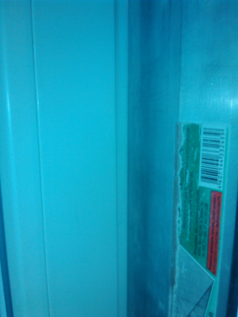

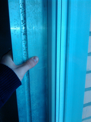

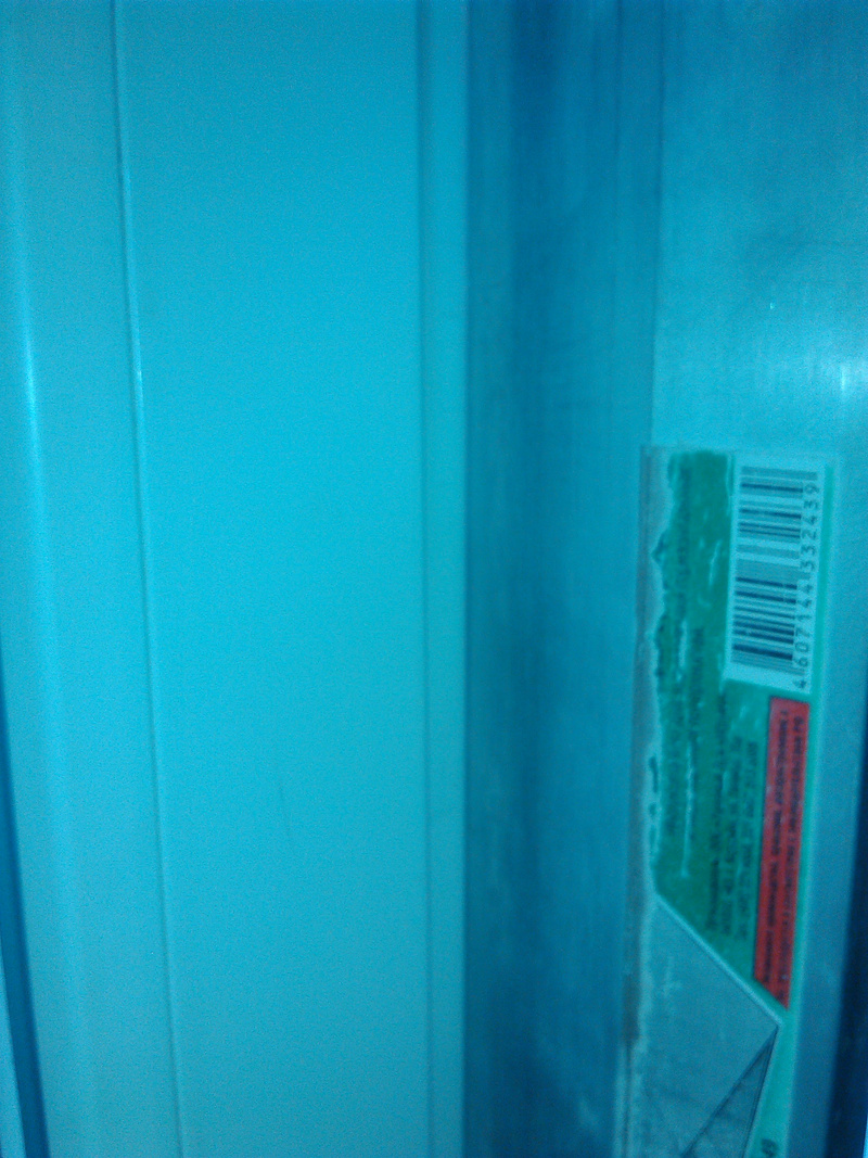

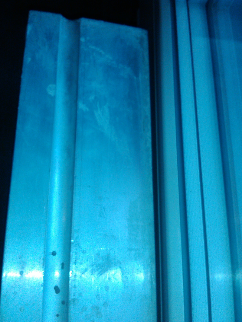

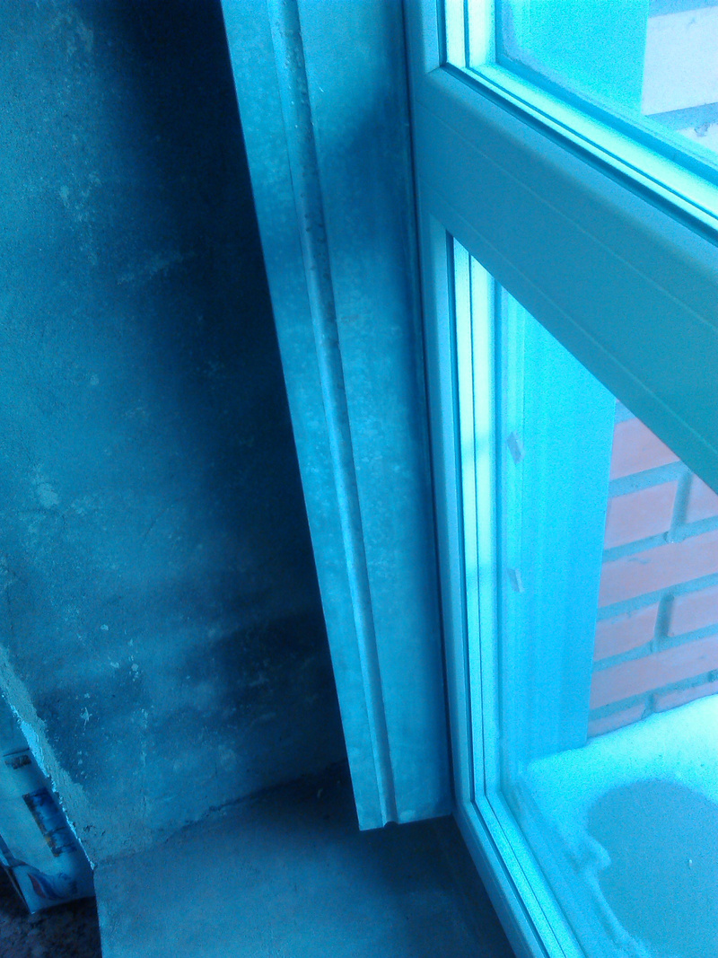

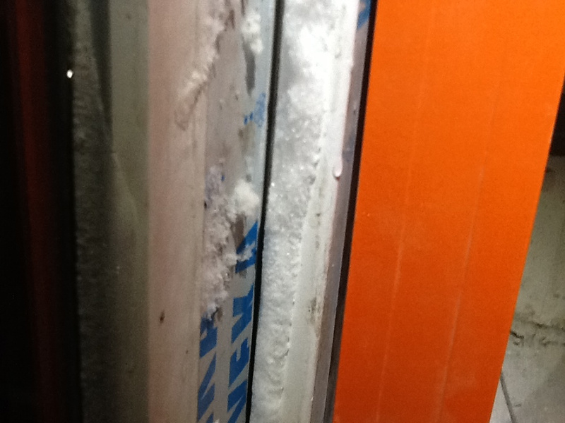

Тут файлы не прикладываюся, домой прийду выложу. В общем приложил уровень - по краям все ровно. А вот в центре бочка как у рамы так и у створки. Фотки приложу
Griboedov_26

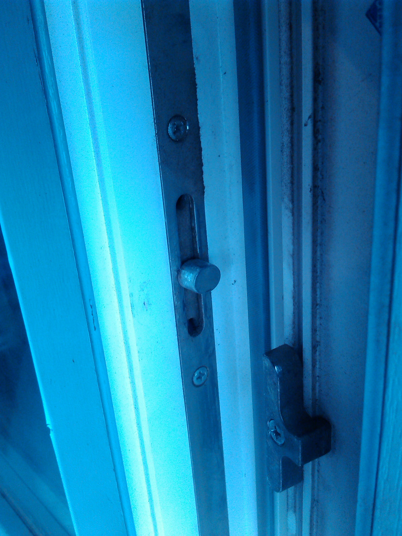

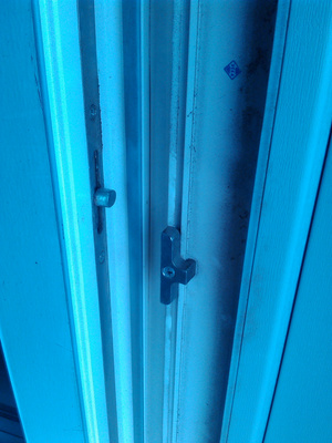

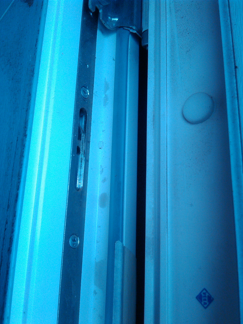

У меня вот какая беда: со стороны ручки двери балконной и рама и створка - не плоские, середина выпирает. Но прижимается там нормально. Со стороны петель - рама в плоскость, створка - гнутая, у петель прижим нормальный, а в центре - щель в пару мм из которой ощутимо дует. Регулировка не помогла.
Что делать? как проверить - цепляются центральные цапфы или нет?

нормально, а вот на фото цапфа просто не дотягивается до ответки скорее всего
Griboedov_26
В общем, я разобрался: прижал блокиратор рукой, закрыл ручку, посмотрел — по высоте цапфа/ответка нормально расположены. Отметил нахлест створки на раму — стало понятно, что центр рамы притянут к стене сильнее. Выкрутил чутка два рамных анкера по центру, отжал фомкой коробку изнутри — стало закрываться нормально.
Спасибо всем, вы мне здорово помогли.

к сожалению качество действительно не очень - потому я могу ошибиться.
однакож как я понял - Вы мерили раму балконной двери в районе примыкания к проему со стороны окна?
в таком случае высоковероятна причина - сдвиг крепежа с уводом рамы в сторону помещения.
пока тепло было - гибкости профиля хватало , чтобы компенсировать брак. С морозами все изменилось.
эта проблема поправима. вырезать пену, вынуть старый дюбель, поставить раму на место , просвелить другое отверстие рядом со старым и , установив новый нагель, запенить по-новой.
после морозов. Во время морозов с пластиком нельзя ничего делать. может лопнуть.

denz

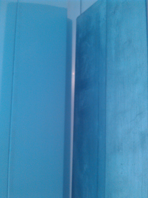

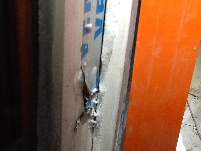

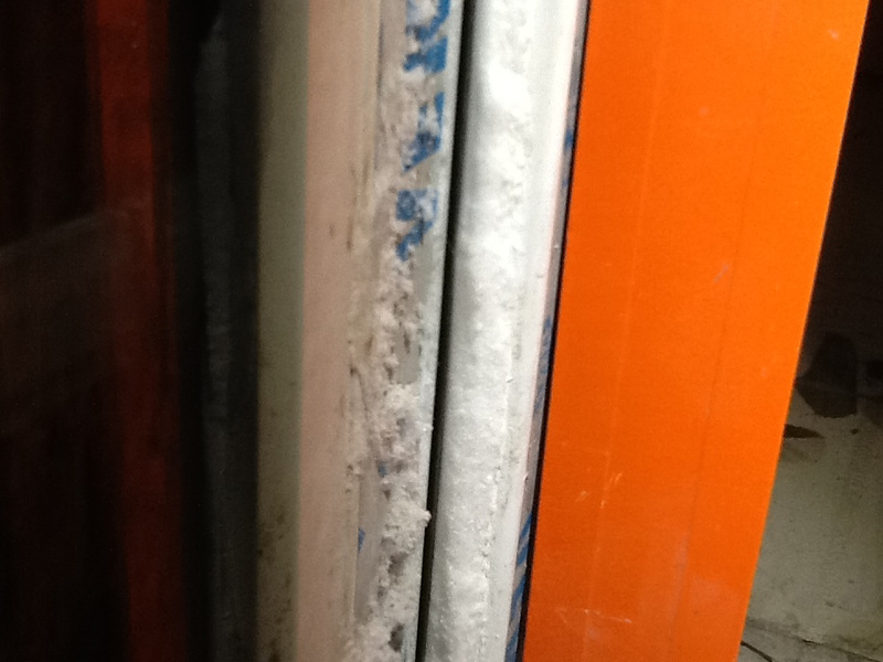

к сожалению качество действительно не очень - потому я могу ошибиться.Это не балконная дверь - это окно, просто очень высокое.
Фото изнутри сделано. Тогда получается нижняя часть рамы ушла в сторону улицу. Значит по весне займемся. Спасибо за разьяснение.
Какие еще сюрпризы ждать от этих монтажников ...

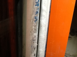

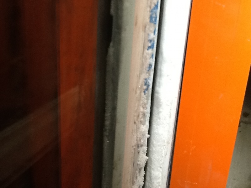

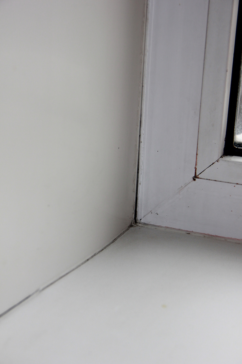

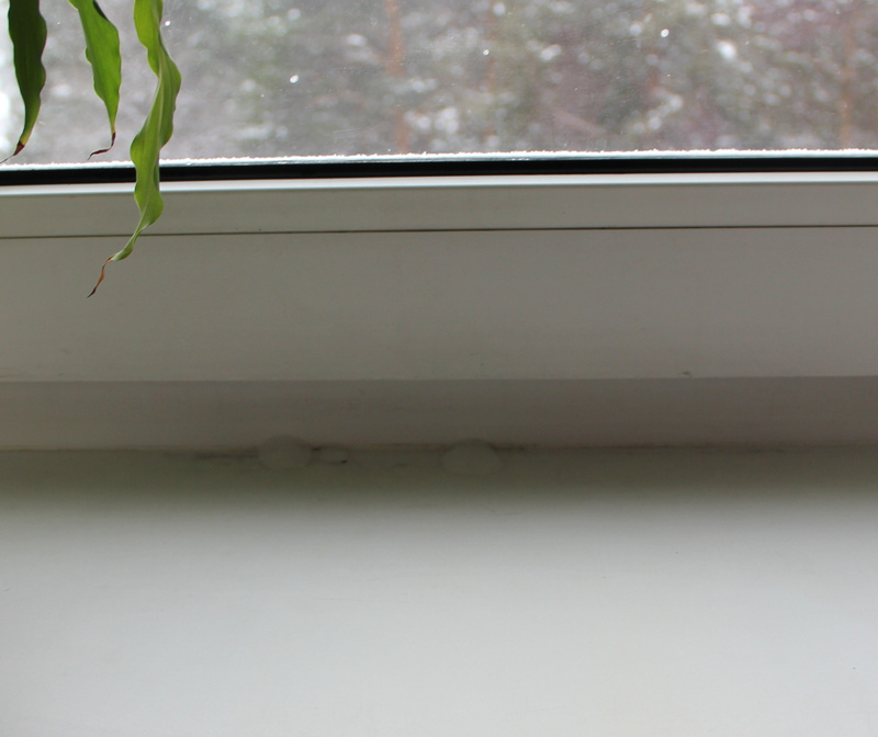

Здравствуйте, подскажите пожалуйста.
Есть 2 окна, проблемы одинаковые:
Запотевают, продувают, промерзают и при сильных дождях протекают.
Установлены более 6 лет назад, кем и когда точно неизвестно.
На фото наледь под створкой при -15 , при -30 там образуется большая снежная шуба.
Так же есть щели по углам, которые продувают и промерзают.
Вопросы вечные:
1. Что можно сделать?
2. Кто это может сделать?
3. Сколько стоит?
Заранее спасибо!

1. сделать можно
2. мастер по РЕМОНТУ ПЛАСТИКОВЫХ ОКОН (не путать с монтажниками на халтурке и пр..)
3 стоить будет от 5 до 50% от стоимости установки новорго окна (дороже 50% считаю платить нет смысла ибо так). Точную цифру озвучит мастер при осмотре (см п.2)
постскриптум - тут есть один мастер, а вообще в Н-ске настоящих мастеров мало.. и у них очереди..

если щели по углам продувают промерзают (в откосах и подоконниках) - это почти всегда полная перепенка с перемонтажем откосов. в зависимости от конкретного случая ценник от 1,5 до 6 тысяч рублей (а что поделать - квалификация, как и красота, требует жертв)
окончательный ценник после диагноза вживую...(кто знает - у меня было окно - там достаточно было пару раз под подоконником пистолетом прыснуть .. 500 рублей за беспокойтво - больше совесть не позволила просить
