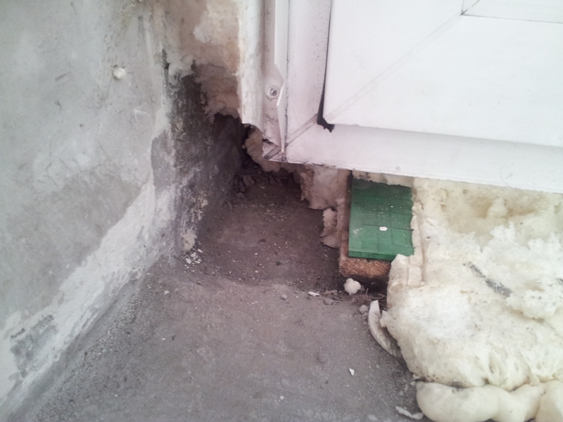

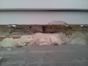

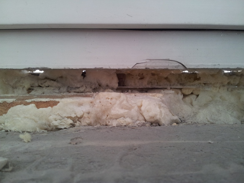

Т.к. желающих спецов не объявилось, полез сам
Сломав бОльшую часть того, что можно сломать, оторвал таки пластиковый порог(или поддверник
) у балконной двери. Задуло так, что аж подвывало.
Подскажите, это нормальная установка? Сверху расстояние поменьше, но не на много. Мне кажется, что дверь воткнули "из остатков" не по размерам.
Про мои руки можно не говорить, сам знаю...
запенено не очень, поверхность не обеспылена (мусора не должно быть во время запенивания), по поводу останьного тема не раскрыта.
Это окна от застройщика? Если да, то где гидроизоляционная-паропроницаемая лента и сазиласт.

Не, эти окна ставили лет 5-7 назад предыдущие хозяева квартиры. Дому 20 лет.
тогда удивляться нечему, монтажники ставят так как умеют или так как ставят
