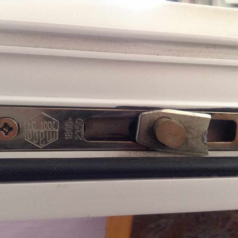

Здравствуйте форумчане. Отломилась штучка на фурнитуре окна, окну уже лет 15 точно, из за этого не работает функция проветривания, прошу подсказать, где можно купить такую, не хотелось бы менять весь механизм.

купить можно в ТБМ - вот только нюанс в том, что ТБМ продает фурнитуру только механизмами...(полный комплект)
Вам лучше обратиться к ремонтнику - БАстиону, например, или кто работает с МАКО и имеет шуруповерт - сможет заменить сломавшийся основной запор (судя по фото)
только срок службы фурнитуры - 15 лет - менять один запор - выбрасывать деньги на ветер.

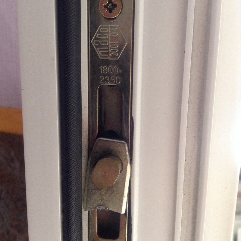

А как же эта штука называется чтобы в этом комплексе её купить? Или может номер специальный у нее есть?
Судя по фото это у вас основной запор мако размерами 1800-2350 совмещенный с поворотно откидным шпингалетом . Не уверен что в комплексе есть совмещенный просто сам никогда такие не брал. Можно взять отдельно поворотно откидной шпингалет и отдельно основной запор.
