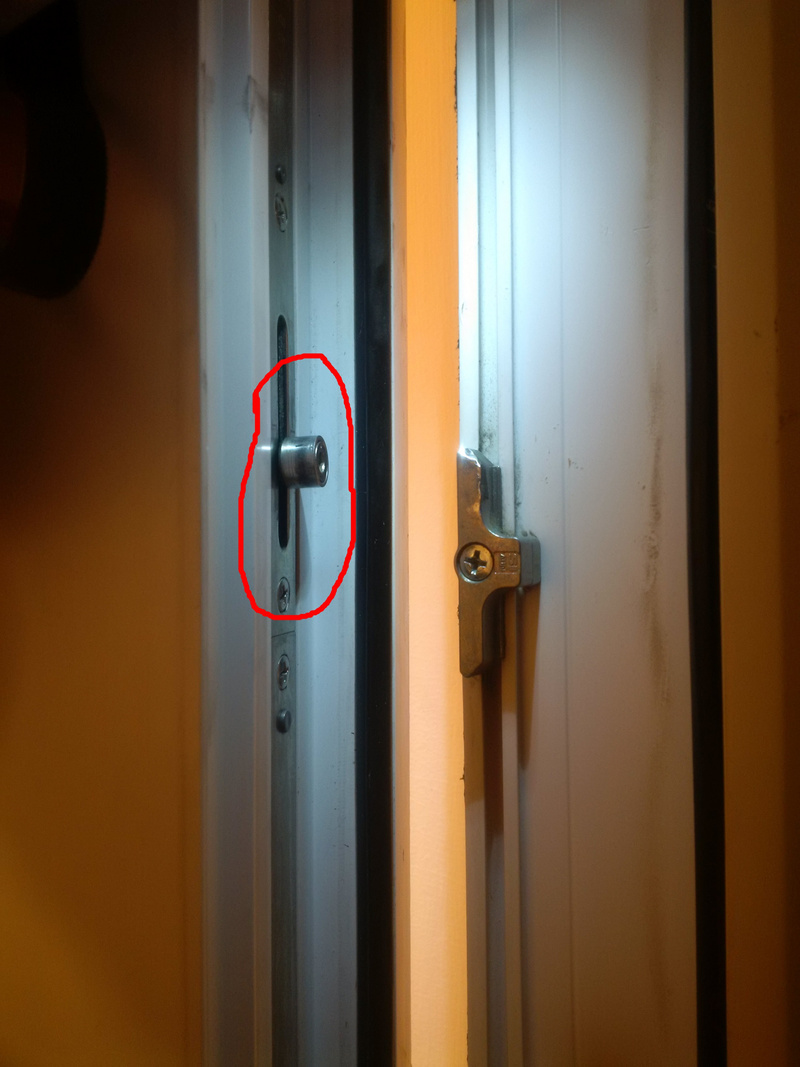

шина разошлась на угловой передаче, от нее фура не работала. Рюхулировщики до меня ответки перекрутили не обращая внимания на полодение цапф. Собрал обвязку, перекрутил ответки. Все заработало

Скорей всего сломался редуктор основного запора, надо смотреть марку фурнитуры, и размер балконной двери по фальцу. покупать новый основной запор и ставить

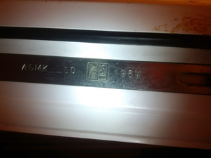

срок службы прошел.. .А300, если не ошибаюсь, последний раз продавалась где то в 2005-м.. 10 лет прошло..
15-20 лет - предельный срок службы любой фурнитуры
zxbigus
А300 продавалась до 2010 года как минимум. По сей день стоит у знакомых ауби 1989 года. 26 лет, только раз ножницы слетели и все

видимо ухаживали. Аубиха 89 года еще на игольчатых подшипиках... это ж вечная, если смазывать

У вас слетела передача с ножниц на задний запор. Вышеупомянутая Ауби а300, новых запчастей нет. Можно вашу проклепать, должна заработать.

Соединение ножницы - задний запор проклепать, фурнитуру смазать-отрегулировать, чего это она не заработает? Если, конечно, все остальная обвязка в порядке. А так два года - полет нормальный.
zxbigus
Заработать-то заработает. Вопрос лишь надолго ли. У меня уже с десяток обвязок валяется. Все без ножниц и заднего привода. Угловые передачи тоже присмерти. Уж очень у них оказался ненадежен задний угол
Подтверждаю там на угловой передаче среднего запора сьедает маленькую пластмаску и идет перекос на направляющей итог отцепляется средний прижим от ножниц. Можно конечно попробовать переклепать но как на это дать гарантию. Гарантия будет только при полной замене фурнитуры.

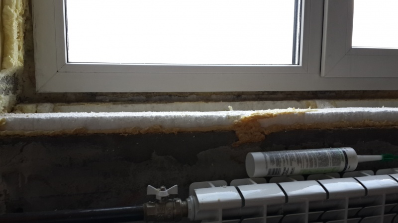

Случай на работе. Требования заказчика - устранить продувание между рамой и подоконником. После вскрытия видим: трехстворчатое окно висит на шести нагелях. По 2 с боков и 2 сверху. Подоконник крепится тремя стальными уголками - два по бокам и один по центру. Снизу подперт пенопластом. Бывает. Показываю заказчику причину и слышу в ответ: "Да ерунда все это, стояло же окно несколько лет!"
