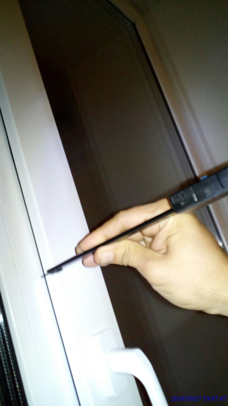

сначало проверте нахлест створки на рамуПроверил. Прочертил тонким фломастером границу рамки при закрытой двери. Все более менее симметрично. Дверь "мягко" не закрывается. Что то мешает в нижнем углу, который не на стороне шарнира. Иногда, когда резко закроешь дверь в этом углу происходит с защклкиванием. Тогда открвается с усилием. Если же щелчка нет, то открывается легко. Но чувствуется, что не плотно в этом углу.

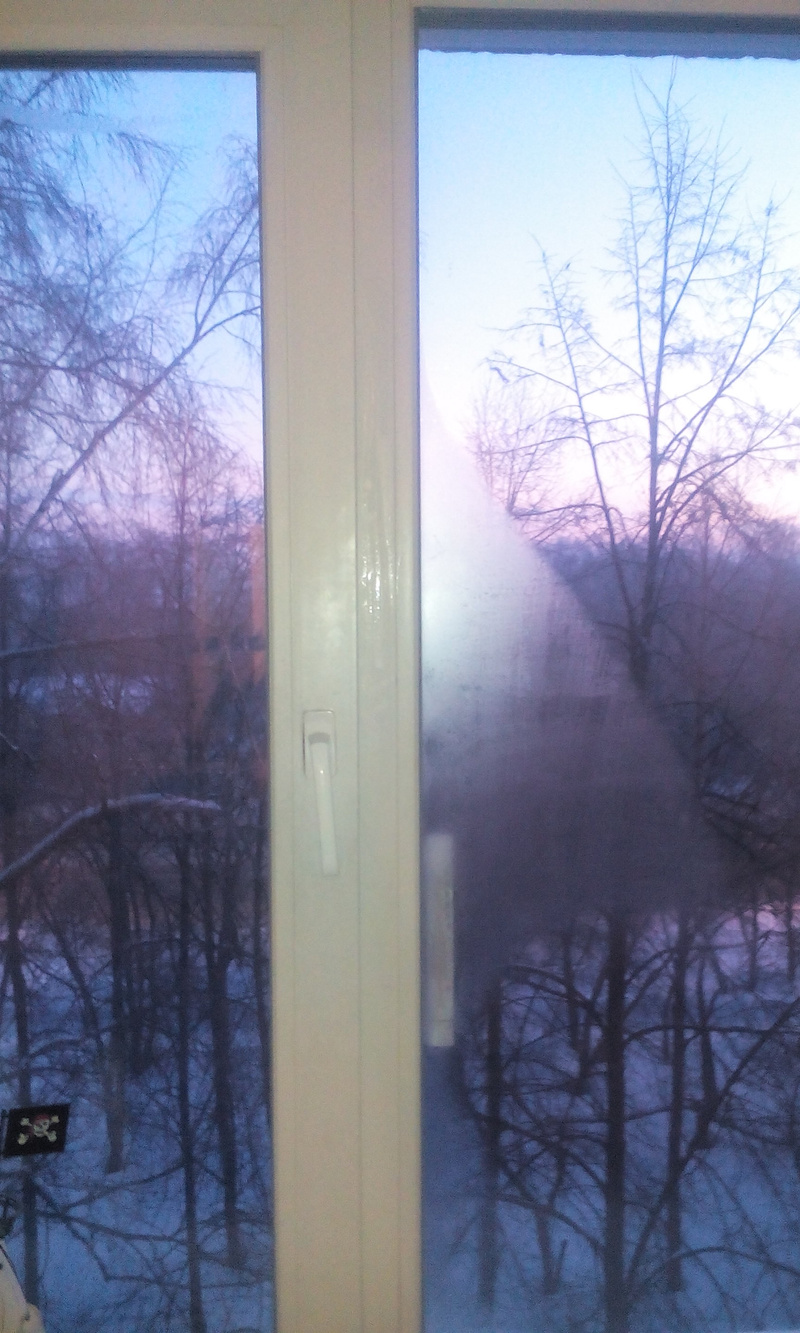

Сифонит\поддувает. Вот там где запотело, и с обратной стороны створки, ближе к нижней петле.

По петлям по умолчанию сифонит. Дует или веет? Какие пакеты стоят? Сколько влажность?
Bastion
продувания в районе ручки не часто встречаются, по нижней петле частая история , надо смотреть все в комплексе, фурнитуру, уплотнитель, нахлест ну и влажность с температурой тоже.
Зы.Сы: верхняя петля условно продуваемая, нижняя нет, но это при правильной регулировки прижима и наличии этих самых прижимов.

поди Маковская фурнитура? Там блокиратор оттягивает ручку. Прослабленная армировка + мороз на улице = щель возле ручки
если повысить температуру в приоконном пространстве или уменьшить влажность - проблема уйдет сама собой.
попробуйте повесить тюль на окно на расстоянии 200-250 мм от стены так, чтобы теплый воздух от батареи пошел на стекло
регулировки и замены уплотнителя бесполезны. Можно проверить насколько неплотно прилегает уплотнитель к импосту и какое искривление створки и попробовать уменьшить сабельность регулировкой цапф - но гарантий устранения проблемы это не дает.
у Вас - граничные условия: низкая температура возле окна, плохая циркуляция воздуха и высокая влажность.
Кстати совет относительно приточного клапана - хороший, но нужно проверить работоспособность вытяжной вентиляции. Для этого нужно открыть окно на проветривание и проверить как уходит воздух через вытяжку на кухне.
Нет вентиляции - высокая влажность - запотевание стекла. Физика.

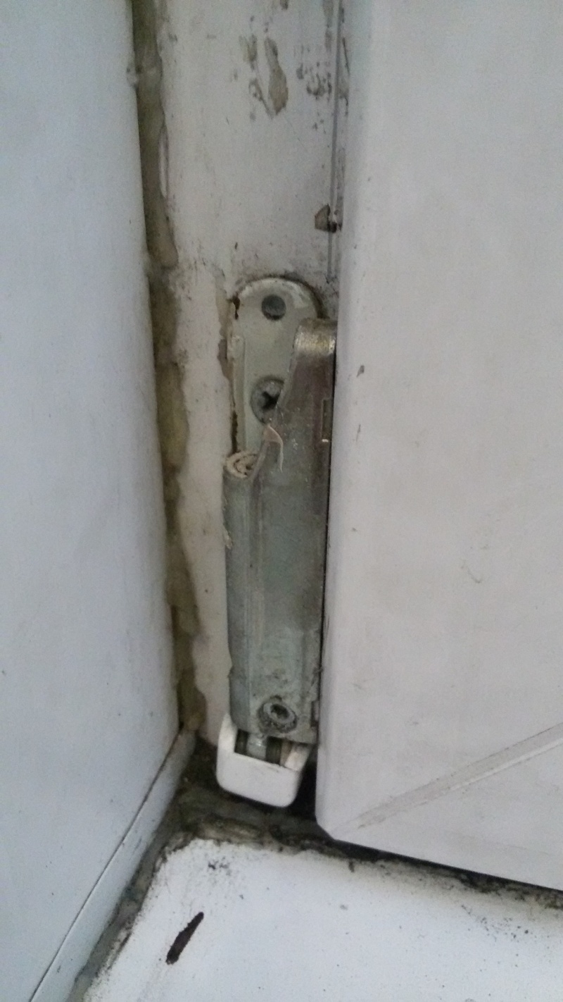

Лех, а тебя не смущает, что на фото петля отдельно от ножниц :)))))
zxbigus
а че нет-то. Если посильнее дерните, то она и упасть на вас может. Ее судя по всему только нижняя петля и держит очень крепко

Хочется выразить огромную благодарность Максиму-zxbigus
ремонт окна занял одну минуту
и цена ремонта порадовала
zxbigus
не за что. Проблема с окном могла закончиться травмой, отсюда и скорость устранения.
2комрады:
Ну видно же что МАСО и то что петля на створке отдельно от ножниц. Как отстегнулась кто бы знал. Отсюда все на свете. Как ухнуло бы на голову девушке под сорок килограмм. Только бла бла бла...

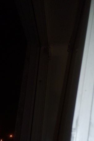

в фото вообще не вглядывался, там чет вообще нечего не видно было
fensterbau
Едкий Калий
у меня фото вообще черное с одной светлой полосой

С начало делаем диагностику чтоб понять куда и зачем их регулировать, карандашиком при закрытой створке очерчиваем углы , чтобы увидеть нахлест створки на раму, промеряем диагонали створки. Выкладываем сюда, желательно с фото , посмотрим куда ушла створка и скажу что и куда регулировать
