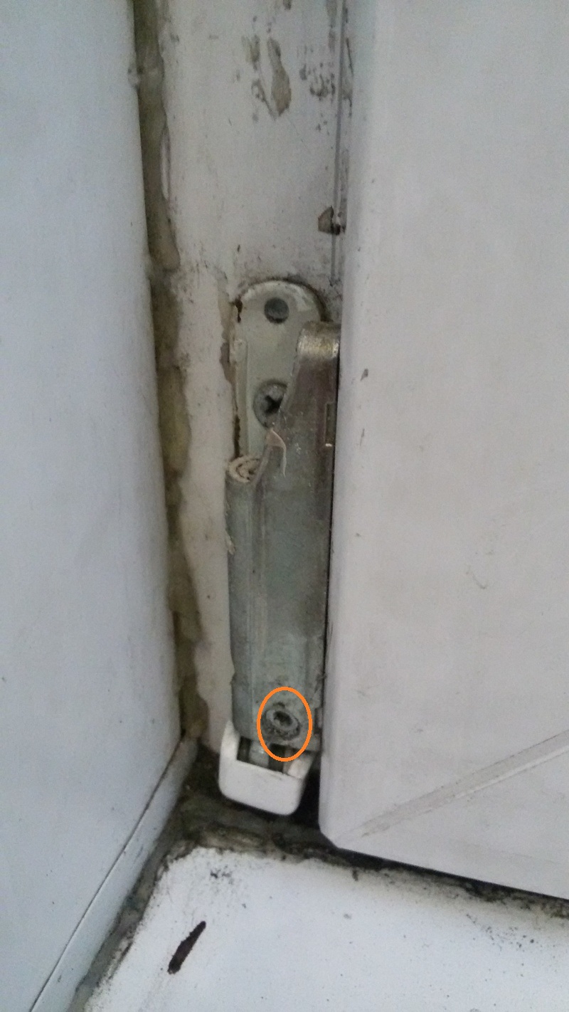

С помошью ключа торкс закручиваем вот эту штуку , она отвечает за пижим нижний петли, подтянули , померяли , потом еще подтянули , передавить тоже не есть хорошо. если непомогает , надо знать какая у вас фурнитура и можно дополнить ее и поставить доп тяги со стороны петель и с низу створки тогда обжим будет более полным и равномерным.

Благодарю, Bastion, прижалось. Дуть перестало, но сейчас пока и холодов нет. Посмотрю как будет при более прохладной погоде. После того как прижал и дверь стала мягко закрываться, а то приходилось ее ногой в том месте поддавливать.

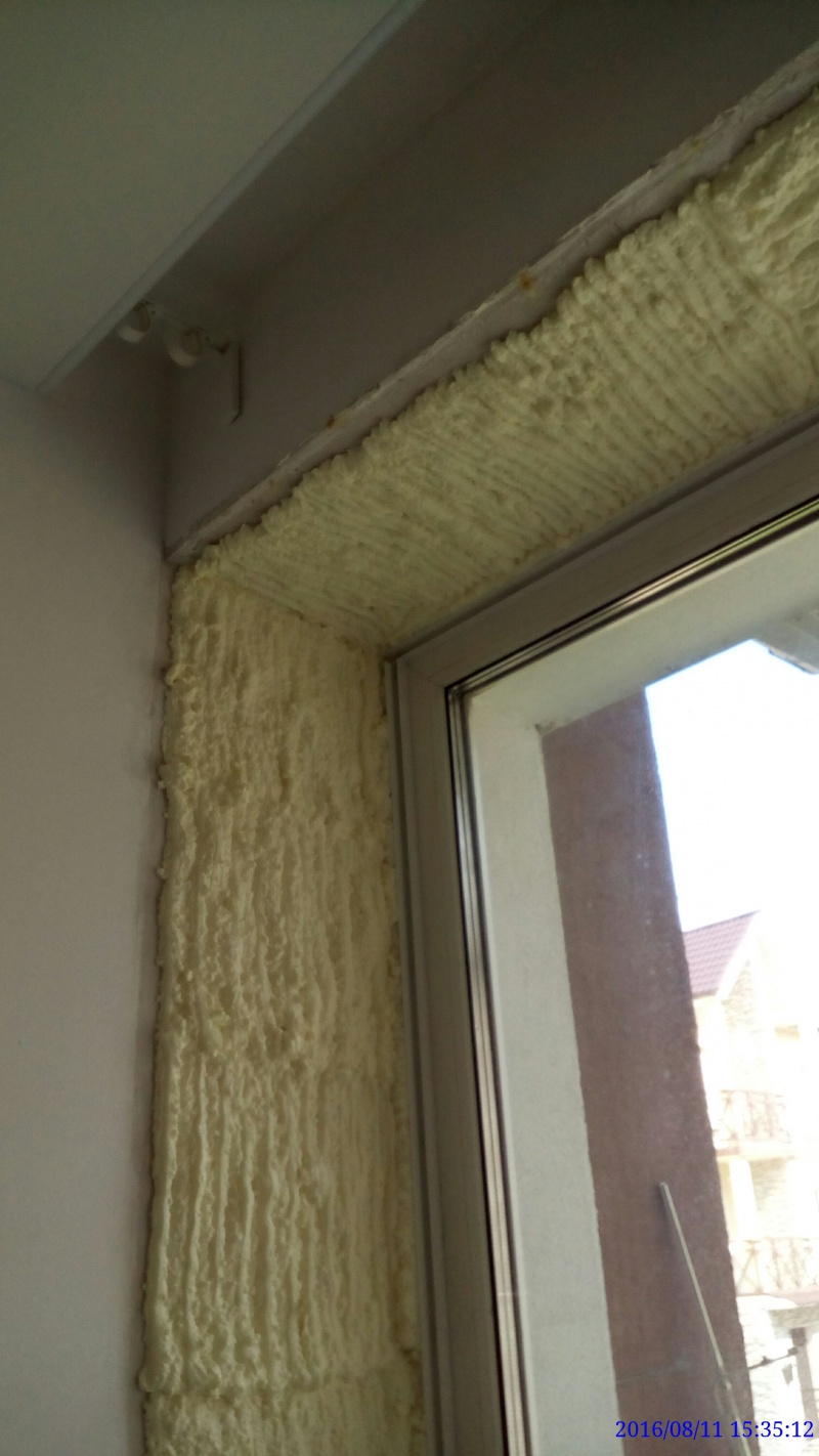

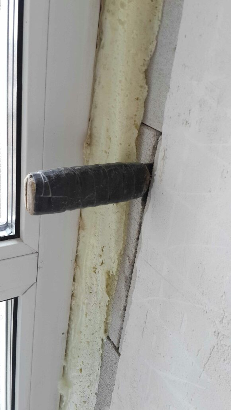

Очень нужна помощь!!! Подскажите! Дует от окон. В прошлом году вызывал ремонтников, поменяли уплотнитель, но теплее не стало. Дует в углах пластиковых окон (между подоконником и рамой) - прям лёд образуется зимой. Что делать? снимать подоконник и всё пропенивать?
Похоже сэкономили на пене. Между боковыми панелями и стенами тоже большие зазоры, пены там почти нет. И сверху (где потолок). Что делать? На специалиста денег нет, как самому сделать?
если делать самому то надо аккуратно снять отделку и подоконник , удалить всю старую пену , промыть откос от грязи и пыли , потом заново качественно все пропенить на всю глубину откоса (особенно если дом кирпичный, очень часто может продувать из кладки под откосом)
сначало f-ку потом панель окуратно тянете, а лучше сделайте фото проще подсказать будет
Ок. Спасибо. Фото вечером выложу. Подскажите ещё, пож-та, что нужно для того, чтоб перепенить: монтажная пена, акриловый герметик и клей для ПВХ-панелей?
из материалов достаточно того что вы перечислили, только пену зимнюю и под пистолет, баллоном с трубочкой качественно запенить не получиться.

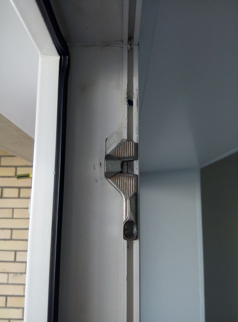

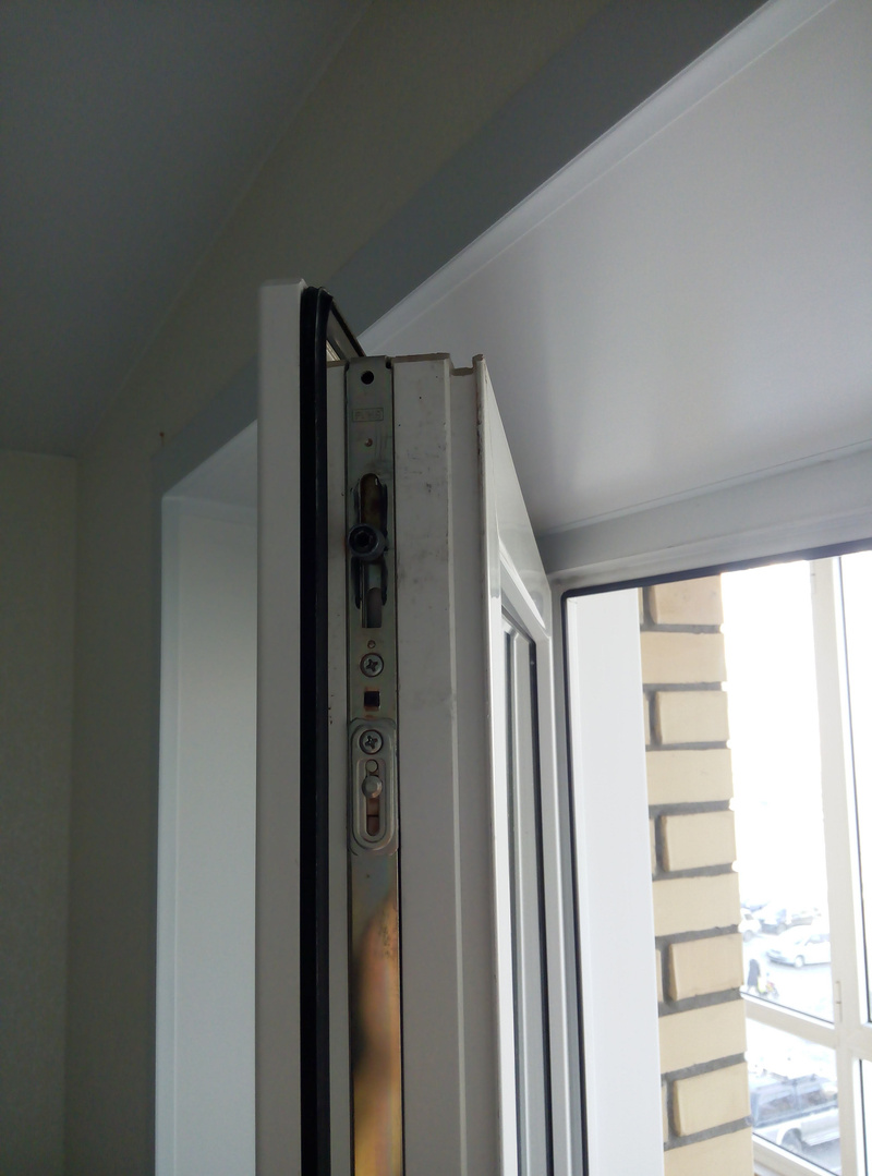

ответка микропроветривателя фурнитура fur раньше торговал позитрон. но на земерзание она сильно влиять не должна
как же не должна?
если эта сломанная у меня деталь отвечает за притягивание верхнего внешнего угла двери к раме.. сейчас этот угол не притягивается и оттуда соответственно свищет мама не горюй
а ну да угловая с одной цапфой, ну звоните в позитрон (телефон в дубьгисе) узнавайте про наличее ответки микропроветривания система 13 профиль века. либо можно поставить обычную ответку но пропадет микропроветривание

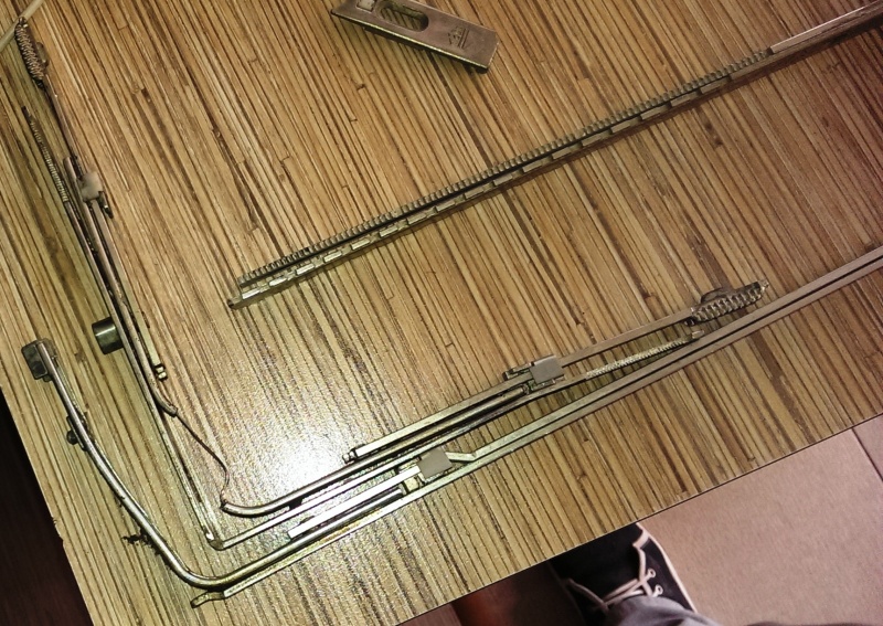

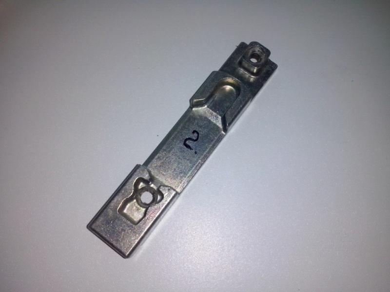

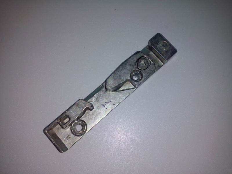

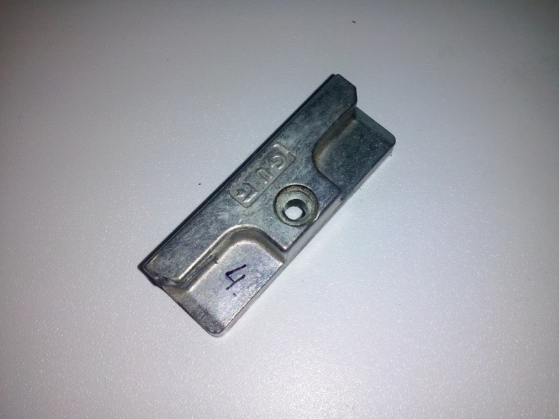

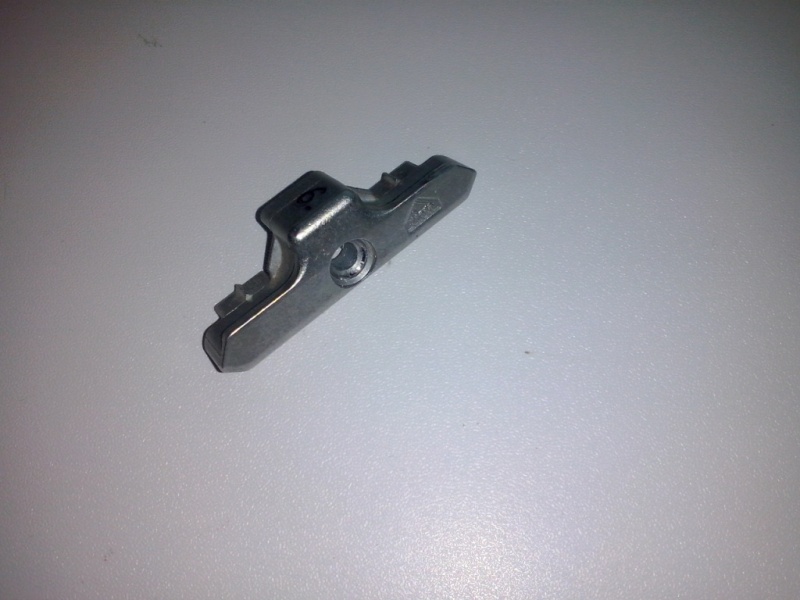

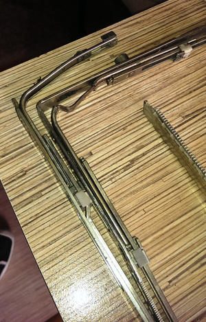

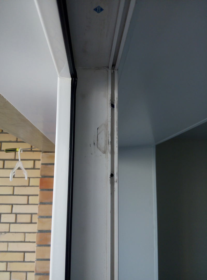

Всех приветствую ! Уважаемый народ, подскажите, где можно приобрести данную фурнитуру (желательно в одном месте), искал в ТБМ, кое-чего нет, да и идентичность фурнитуры Roto судя по фотографиям под сомнением. Или может у кого завалялись новые, готов купить. Окна стоят от Новолита, цифры на деталях - искомое количество. Выручайте, пожалуйста, готов приехать.
в одном не получиться, производители разные, обрисуйте проблему я думаю можно решить ее и по другому

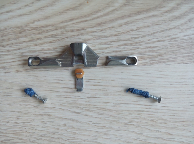

Проблема в том, что детали , которые на фотографиях , в некорых местах сточились ( на фото не видно) , и так по всем окнам. Прижим и регулировку в принципе сам регулирую, но после старых хозяев хотелось бы детальки обновить. Буду признателен за помощь в приобритении или информацию . Кстати, ответная планка рото с первой фотографии стоит только на балконных дверях, а ГУ планки с обычных окон. Новолит в свои окна разную фурнитуру пихал, или так задумано , кто подскажет ?
ну то что они немного сточились говорит о том что створки провисли и требуют регулировки менять ответки при этом не надо свои функции они еще могут выполнять. поворотно откидную ответку рото вы уже новую точно не найдете давно снята с производства, по гу фирма поликом на фрунзе представитель
Спасибо за наводку. Если не затруднит, скажите: в чем разница данных ответных планок, на 1 и 2 фото ?

Возможно у Рото запорная цапфа Т-образной формы, а у ГУ цилиндрическая. Если по прижиму они совпадают, то вместо ГУ планки можно поставить Рото, если профиль окна позволит. Эстетические струны это поколеблет, в процессе использования скорее всего разницы не заметите. Фурнитуру смазать не забудьте.

Проблема в том, что детали , которые на фотографиях , в некорых местах сточились ( на фото не видно) , и так по всем окнам. Прижим и регулировку в принципе сам регулирую, но после старых хозяев хотелось бы детальки обновить. Буду признателен за помощь в приобритении или информацию . Кстати, ответная планка рото с первой фотографии стоит только на балконных дверях, а ГУ планки с обычных окон. Новолит в свои окна разную фурнитуру пихал, или так задумано , кто подскажет ?Случается, на одном изделии стоит фурнитура разных производителей, иногда больше двух. Причем заведомо комплектация от изготовителя окон. Ответные планки вообще зоопарк бывает. Фурнитуру оконную друг с другом разные детали "переженить" - обычная практика. Причем чаще вместо ноунейм Китая-Турции ставится на замену более дорогая деталь от Мако-Рото-Гу. Оконная фурнитура - не автомобильные детали, оригинальные запчасти часто дешевле, чем дубликат.

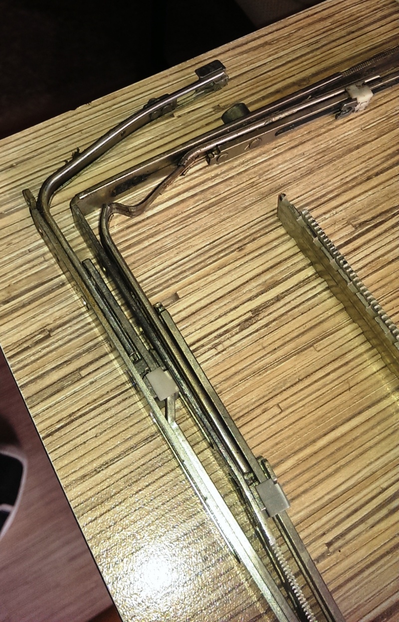

посмотрел бы я на обвязку из разных фурнитур. особенно интересно как скрестить угловые передачи с ножницами и средними запорами =)
да нечего сверх сложного в этом нет все можно сделать, но вот нафига такой колхоз, а уж если умышленно это делается то вообще понять не могу зачем

На угловую передачу Т Т легли ножницы и центральный запор ГУ, например. Если шлицевое соединение стыкуется, то в чем проблема? Фурнитуру выпускает не один десяток производителей и нет в ней чего-то сверхсложного и супероригинального, где-то что-то совпадает. Это ж не коленвал с 2JZ в RB20 толкать. Ножницы и средний запор от разных фурнитур не соединить между собой, это да.
