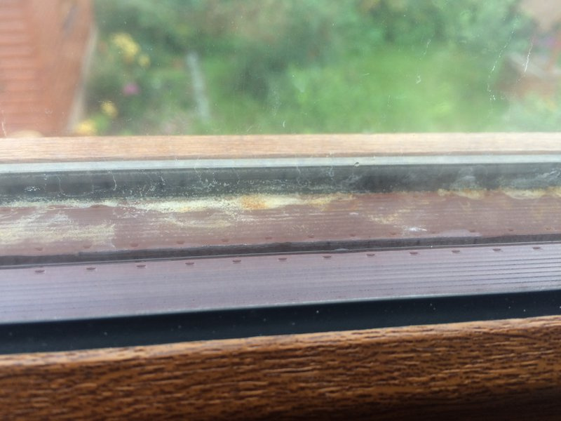

Покупала в БФК кашированные пластиковые окна на загородный дом с ТОП покрытием. Через год стали запотевать стеклопакеты, появилась внутри плесень. Сначала БФК меняли стеклопакеты, но потом послали лесом в связи с банкротством организации. 10 лет гарантии сказали засунуть себе куда по-дальше. Только за деньги. Спросила, а сколько будет срок гарантии на новые стеклопакеты, сбросили договор на 6 месяцев. Жесть, конечно, полная. Обратилась в другую организацию, дают 2 года. Так вот вопрос, сколько в реальности должен быть срок гарантии, или плевали все на ГОСТ, кто сколько даст?
И второй вопрос, куда бы обратиться? Посоветуйте ответственных оконщиков.
зимой стеклопакеты в минусовую температуру уходят? если уходят то нарушена эксплуатация , поэтому и разгерметизируются. Могу себя посоветовать)) что требуется пишите в личку
ЗППП проде как прописана гарантия в три года. Очень интересно почему происходит разгерметизация. Я знаю, где стеклопакеты подешевле. Поменять не проблема
Да и ТОП это шляпа) рулит Мульти стекло))стоит с 13 года у клиента коттедж и все ок)
и вообще или мультик или ничего
у меня дома обычное стекло с белой ПВХ рамкой,покеты как новые,производства БФК.тогда мультика не было,да и дома и так жара зимой
если б был ТОП рамка желтее и тд

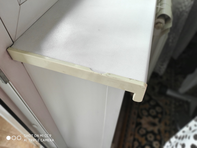

Где-то в Академгородке можно достать торцевую заглушку на подоконник, которую ставили БФК?
Сын намерял: ширина самой полосы (толщина подоконника) - 25 мм.
Там, где "капля" - высота 48 мм.
Ширина "капли в месте соединения с длинной стороной 14 мм.
Ширина "капли" в широком месте - 16 мм.
Взяла сегодня в "Динале" похожую (до измерений) - она не подошла...
В сети начала смотреть - там непонятно размеры указаны.
Длина - понятно, а всё остальное как разобрать?
Это ж, наверное, БешБабки? Дорогая технология...
Ну за спрос денег не берут, узнать можно. Я могу конечно склеить, но на примерку далеко ехать. Если привезете образец (я на телецентре), могу сделать. Денег не возьму, но цвет будет такой, какой найду в загашнике, т.к. 100 грамм краски с подбором ~800 руб.
Сегодня зашла в офис "БФК" на Морском пр. в Городке.
Девушка сказала - "профили постоянно меняются, уже давно всё другое", ну и напоследок пошутила - "меняйте подоконник". Хотя в их точке стоит "мой" подоконник (видимо с давних пор), но на нём заглушек нет...
Вообще, конечно, "гадство" - расходников на своё же не иметь. Стареет пластик, заглушки уже и не белые.
Буду дальше искать.
Буду дальше искать.
Баллончик акриловой эмали ~150 рублей. Конечно предварительно потренироваться надо, но сложного ничего нет. Зато заглушки станут белоснежными.
Ну закинь с оказией, тел в профиле. Заклею эту и заодно могу сделать по образцу еще одну. Как раз собираюсь ящик пластика утилизировать, у меня в хозяйстве белый как-то не при делах.
