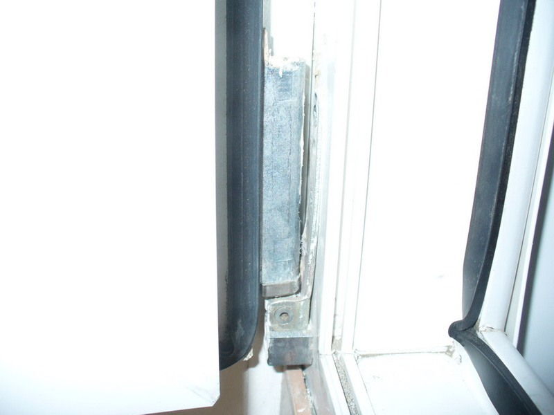

Если балконная дверь после регулировки внизу (поднятия) снова через месяц опустилась - с чем это может быть связано.
fensterbau
Едкий Калий
1) не затянуто крепление регулировки нижней петли - вообще то консрукция петель предусмативает чаще всего самостопорящиеся винты.
2) попала смазка на нижнюю петлю из за чего самостопорение не работает
3) проседает сама створка из-за неправильного расклинивания. для этого нужно померить диагонали створки. диагональ от нижней петли должна быть равна или длиннее другой на 2-4 мм
4) наличие в доме вредного домового который раскручивает петли (шутка)
andr732
Вооо! Вот это конструктив!:) Спасибо за ликбез! Хочу уточнить шпилька это то за что дверь цепляется как на фото рамы справа да? Садится как я понял на саморез, тока пока не знаю где ее взять. Фото нижней пети сделаю! Как одна петля держит цеую дверь, ужос!?
fensterbau
Едкий Калий
она расчитана на 100 кг.
шпилька садится не на саморез. там стопорное кольцо. достаточно ЛЕГКО стукнуть чем нибудь аккуратно

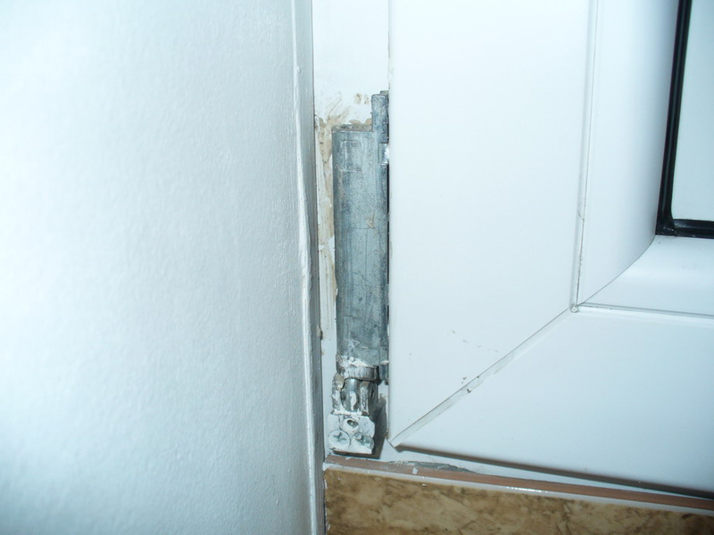

Не знаю где можно название профиля найти, может приложенные фото помогут. Расскажите пожалуйста как поднять дверь!
Не знаю где можно название профиля найти, может приложенные фото помогут. Расскажите пожалуйста как поднять дверь!фурнитура ARtec. Больше ни одной фуры по-моему нет такой нижней петли. вставьте сверху шестигранник на 4 и покрутите по часовой стрелке, только без фанатизма.

фурнитура ARtec.Похоже на то.... хотя не помню какая петля на ворне....
А пластик вроде плафен, или монблан еко....
Спасиб бальшое! Все получилось, сначала когда приподнял щелкало и верхний ролик так и не был на месте. когда во всех положениях попереоткрывал все стало хорошо и ролик в паз зашел, теперь не дует, хотя шпильку наверх все же поставлю,тока не знаю где ее взять. в каком нибудь Леруа?
Шестигранник там 3ка.
Еще раз сфейнкс!
Еще раз сфейнкс!
не за что, там по-моему даже не тройка, а звездочка, хотя с АРтеком все может быть. Про какую шпилку речь идет? Про штифт верхней петли? Если да то лучше поклянчить в какой-нибудь оконике или любой другой конторе, которая работает с этой фурой

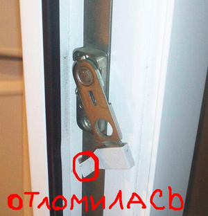

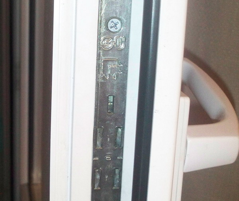

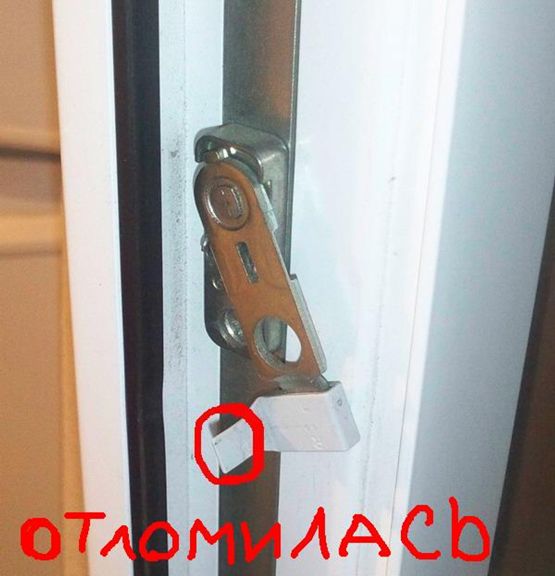

Сломался зацеп на откидном механизме у двери на балкон. Вот сфотал целый на окне, на двери такой же. Пока просто вставил скрепку между железными пластинами и зафиксировал таким образом. Как я понял пластмасска эта намертво крепится? Придется вместе с железками менять?
На втором фото лэйбл конторы - GU

пластмасски отдельно от железок непродаются.
Если нужно подешевле и наплевать на красоту - можно приклеить любую пластину когторая будет держаться. Если нужнакрасота . - то придется купить блокимровщик-приподниматель. В Новолите или Ваши окна - компаниях которые работают на ГУ.

С каждым разом ГУ нравится все меньше... (на фото турция?)
Сломался зацеп на откидном механизме у двери на балкон. Вот сфотал целый на окне, на двери такой же. Пока просто вставил скрепку между железными пластинами и зафиксировал таким образом. Как я понял пластмасска эта намертво крепится? Придется вместе с железками менять?Если для Вас не столь критично, можете снять этот блокиратор, выкрутить внутри один саморез и бл-р снимется. Плюсы - у Вас по прежнему будет работать дверь. Минусы - возможно открывание двери в двух плоскостях(крайне редкий случай).
IzZi
пластмасски отдельно от железок непродаются.я пробовал и клейит и паять - но там сами понимаете условия не найс, постоянные механические воздействия, надолго не хватает.
Работают на ГУ - это я не понял, вы про фирму GU?
Получается лучше ставить окна с железными блокировщиками чем такие как у меня?
это была песня когда он как раз отвалился, и дверь открылась сразу в 2 режимах, и я не мог ее закрыть никак, пока не понял в чем дело)

про ГУ - да,
насчет блокировщиков - других в ГУ нет. Тут правильно писали - удалить блокировщик совсем и пользоваться. Это больное место ГУ.
