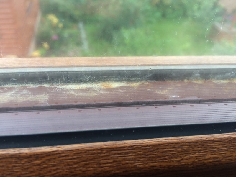

Покупала в БФК кашированные пластиковые окна на загородный дом с ТОП покрытием. Через год стали запотевать стеклопакеты, появилась внутри плесень. Сначала БФК меняли стеклопакеты, но потом послали лесом в связи с банкротством организации. 10 лет гарантии сказали засунуть себе куда по-дальше. Только за деньги. Спросила, а сколько будет срок гарантии на новые стеклопакеты, сбросили договор на 6 месяцев. Жесть, конечно, полная. Обратилась в другую организацию, дают 2 года. Так вот вопрос, сколько в реальности должен быть срок гарантии, или плевали все на ГОСТ, кто сколько даст?
И второй вопрос, куда бы обратиться? Посоветуйте ответственных оконщиков.
зимой стеклопакеты в минусовую температуру уходят? если уходят то нарушена эксплуатация , поэтому и разгерметизируются. Могу себя посоветовать)) что требуется пишите в личку
ЗППП проде как прописана гарантия в три года. Очень интересно почему происходит разгерметизация. Я знаю, где стеклопакеты подешевле. Поменять не проблема
Да и ТОП это шляпа) рулит Мульти стекло))стоит с 13 года у клиента коттедж и все ок)
и вообще или мультик или ничего
у меня дома обычное стекло с белой ПВХ рамкой,покеты как новые,производства БФК.тогда мультика не было,да и дома и так жара зимой
если б был ТОП рамка желтее и тд
