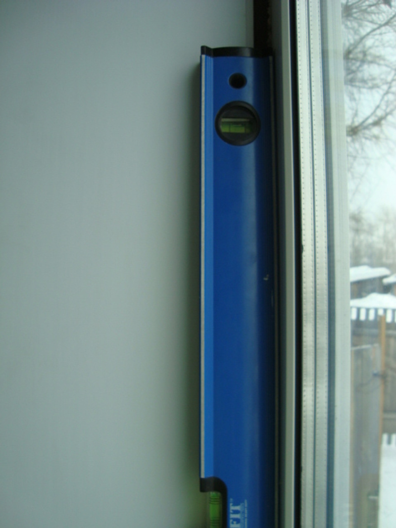

возьмите для начала рулеточки и померьте ширину дверной рамы вверху, внизу и посередине.

померил створку в трех местах с низу на 1мм уже и что?
fensterbau
Едкий Калий
ну если бы середина была шире на 1 мм я бы сказал что бочка.. а если только снизу - сварена плохл. но 1 мм некритично. можно регулировками выровнять
с низу на 1мм уже и что?ничего, в допуске... ну и 1мм в рамках погрешности измерений.

возьмите для начала рулеточки и померьте ширину дверной рамы вверху, внизу и посередине.а мне как быть, когда сама дверь вогнута? этож явный брак.

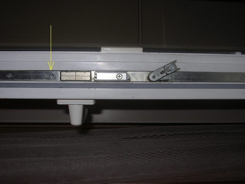

доброго дня. Подскажите плз. Окна новолитовские, профиль геолан. Но ставили давно. Как только окна появились в городе. Сейчас промерзает в местах прилегания створки к раме. По сути-грешу на уплотнитель. Сифонит будь здоров. Теоретически на сколько лет резинки расчитаны? И сколько стоит с работой их поменять? Окно стандартное типовое.

резина расчитана на 15 лет. если нет разрушений, резина не пересушена нет трещин и не залипла от грязи - то менять нет необходимости.
Скорее всего выработка на ответных планках. Нужно будет отрегулировать, при необходимости поменять или переставить ответные планки.

нет резина не потрескалась. трещин нет. Но как бы слежалась что ли. Окна моем. Грязь конечно есть, алица как никак под окнами магистральная.

Скорее всего выработка на ответных планках.Что такое ответные планки?
Створку открыли, и в проеме такие железные хреновинки, напоминающие полоски металла по периметру, сие и есть ответные планки. Износ определяется истиранием их... Если нижняя часть ответки такая же как и верхняя, износа нет.Скорее всего выработка на ответных планках.Что такое ответные планки?

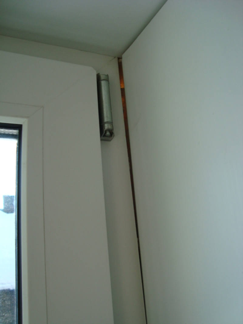

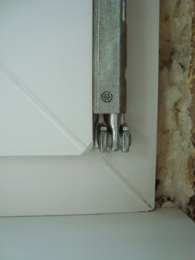

Подскажите,как такое может быть? В позопрошлом году поставили окна (без отделки), сейчас дошло дело до откосов и ... прижемаеш панельку снизу , верх отходит на сантиметр. Как будто окно полукруглое. Что это? брак производителя? или сами что-то могли накосячить? И ещё заметила расползание швов. Как со всем этим можно бороться?
Давайте фото без панели...
Что такое расползание швов?
Если окно полукругом как вариант можно использовать стартовый профиль СП-01... но лучше прижать панель со стороны стены чем-нибудь - красивее будет!
Сколько видел самодельной отделки - столько видел косяков, грамотно нанять человека.
Вполне возможно панель выгнуло, дешевые панели(тонкий пластик) часто гнет после распила.

у Вас панель распилена не ровно а "полукругом"
перережте.
перережте.

там пена светится насквозь, причем пожелтевшая до нельзя.
панель просто может отклеиться от рамы и уйти в сторону, потому что ее там пена не прижимает

Наверное плохо объяснила. Прижав низ уровня к профилю, верх немного отходит. В этой плоскости дуга. Приставляем паз панели (откоса) к окну , плотно прижемается только середина .Верх и низ - со щелями

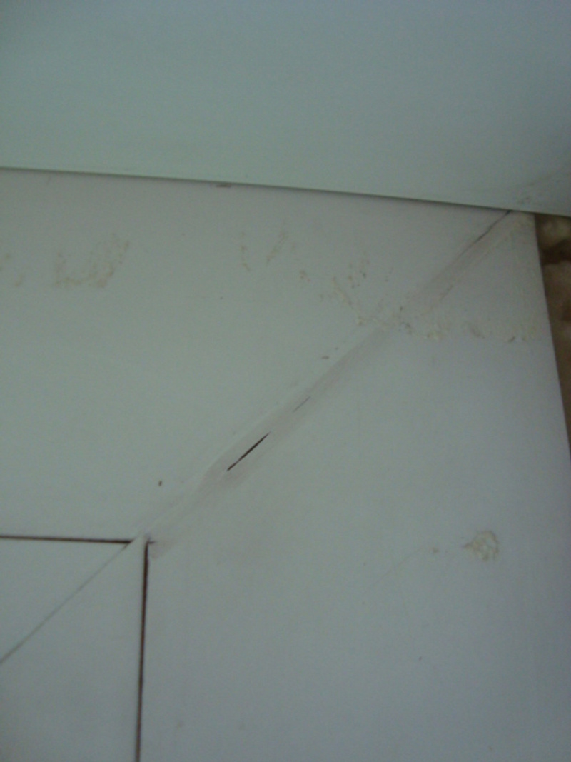

Все швы перепенивать. На последнем фото "непровар"... можно в принципе залить жидким...
скорее незачищено.
скорее незачищено.
деушкау, если через вашу балконную дверь не дует и ручка легко поварачивается при закрывании, то и нечего искать на створке уровень.
